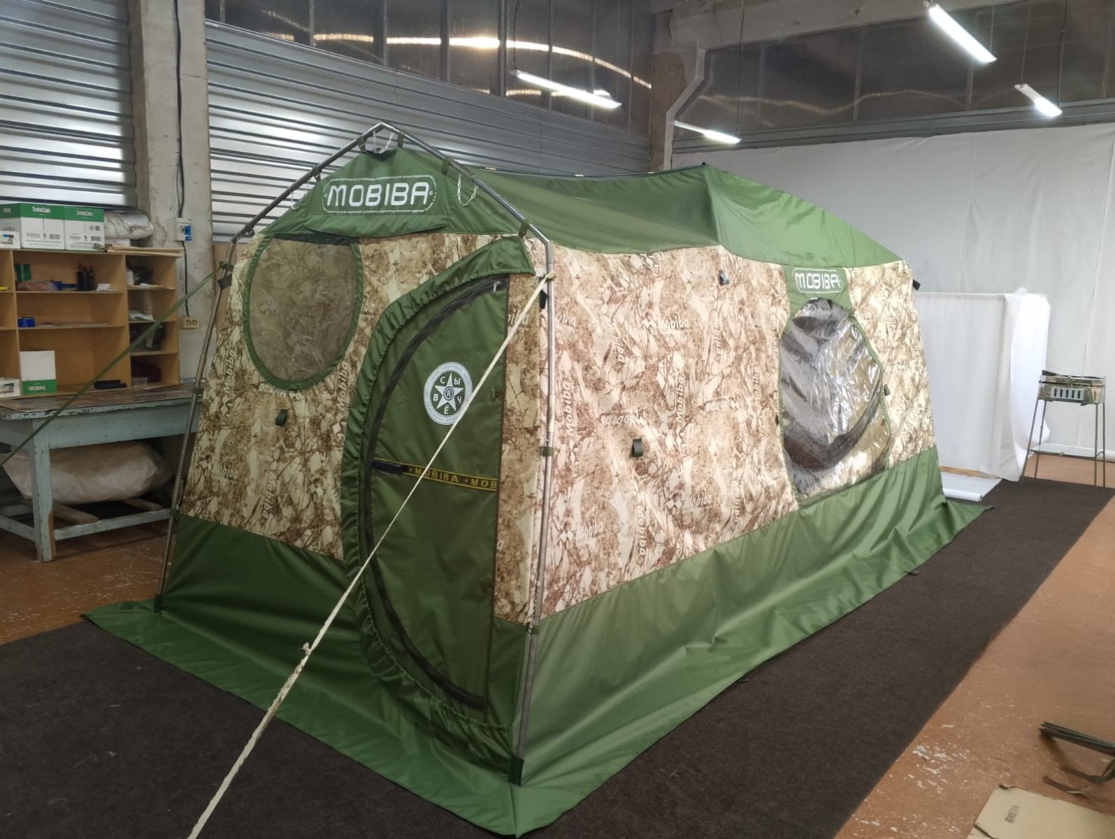

Знаю, что многие из Вас ждут информацию, каким же будет в итоге накидной тент с тамбуром для МБ-18? А этой информации все нет и нет. Причина в том, что мы не нашли пока идею. Я пока не нашел идею, которая бы мне понравилась. Мы, конечно, не сидели на месте, что-то пытались сотворить. Но, то, что получилось - мне не нравится. Могу показать фото, каким не будет накидной тент с тамбуром для МБ-15. А каким он будет пока не известно.
Продолжаем поиски идеального решения. Накидной тент без тамбура давно создан и производится. А накидной тент с тамбуром пока еще в работе.

На фото выше, провис большой, и нагрузка от осадков будет большая.
Один из вариантов как на МБ-15, на молнии, с торца и дальше где тамбур заканчивается и два верхних шпангоута на крыше. Как на вашем рисунке в этой теме, другого цвета не было, чтобы трубу закрасить.
я так предполагал что-то такое будет, только с круглыми окнами, как на фото.
Маскитка на двери, это хорошо.
Может вместо тонкой трубки 22-ю трубу, и тент к ней тоже крючками крепить.
Такой вариант поставил бы на стационар, с удовольствием.

Шалаев Михаил писал(а): ↑13 ноя 2025, 20:46 На фото выше, провис большой, и нагрузка от осадков будет большая.
То есть Вы, Михаил, предполагаете, что я не вижу провисание крыши? Я же сказал, такое меня не устраивает. Такого не будет. Будет что-то другое.
Вы хотели знать, на каком этапе разработка ТН18 с тамбуром? Я показал рабочий момент? Не показывать такие фотографии, чтобы не смущать?

АлексейАлександрович писал(а): ↑13 ноя 2025, 21:31
Высказал что вижу, написал в разной последовательности мнение,в начале поста и в конце, как вариант решения, правильный или нет, не знаю.
Показали, хорошо, не будете показывать, Ваше право, форум Ваш.
Вот ещё что в голову взбрело.
В данном варианте, труба 22-ая идёт под НТ, опираясь на крестовину палатки, в тамбуре в карман вставляется. Конёк крыши получается.
Не спится, что только не надумаешь.
Как то так.

АлексейАлександрович писал(а): ↑13 ноя 2025, 21:31 Вы хотели знать, на каком этапе разработка ТН18 с тамбуром? Я показал рабочий момент?
Шеф, есть хорошая русская поговорка, что половину работы не показывают. ;-)
Я знаю людское любопытство- в следующий раз попросят транслировать видео из цехов, ведь интересно же смотреть как другие работают. :lol:
Да нормальный тент с тамбуром получится, надо Вам переспать с этой мыслью- утро вечера мудренее. :-D
P.S. Алексей Александрович, это для Вас рабочие моменты, а для других производителей уже готовое решение. :lol:

Алексей Александрович, приветствую!
Мне тоже казалось, что уже есть готовое решение - по такому же конструктиву, как на МБ-15. Два шпангоута и два верхних стрингера. Это позволило бы увеличить тамбур, к примеру, до 190 см.
К чему это я? В МБ-18 можно смело париться вчетвером, а вот сидеть в тамбуре вчетвером уже тесновато. Мы, конечно, размещаемся втроём в тамбуре НТ к Кайфандре, но все с ностальгией вспоминают тамбур МБ-104, куда мы даже вшестером набивались. Говорю про минусовые температуры, когда на улице не посидишь. Смысл иметь большую баню с крошечным предбанником?
Также мне показалось, что острый конёк на переднем шпангоуте сюда не очень вписывается. Лучше будет смотреться полукруглый.
Вторая разделка в тамбуре длиной 90-110 не нужна, если только не использовать тент, как самостоятельное изделие. Это по моему скромному опыту. В маленьком тамбуре тепла хватает даже зимой - при парении открываем дверь на улицу, а по окончании банных процедур (печь на минимуме) достаточно открыть дверь в палатку и можно сидеть до утра.
Ну и совсем крамольная мысль - многие желают, а некоторые используют (в том числе и я) накидные тенты как самостоятельные изделия. Понимаю, что всё универсальное - враг хорошего. Мне просто жаль, когда такое большое количество мобибного материала (ткань, каркас) нельзя поставить отдельным изделием.
Одно окно обязательно. Любой формы и конфигурации, но на торцевой стене.
Написал, а сам чешу репу. Это же получится изделие длиной почти 5 м. Длиннее, чем МБ-442 и почти как МБ-552. Соответственно, цена будет не маленькая :(
Всё ИМХО, смотрел со своей колокольни.
