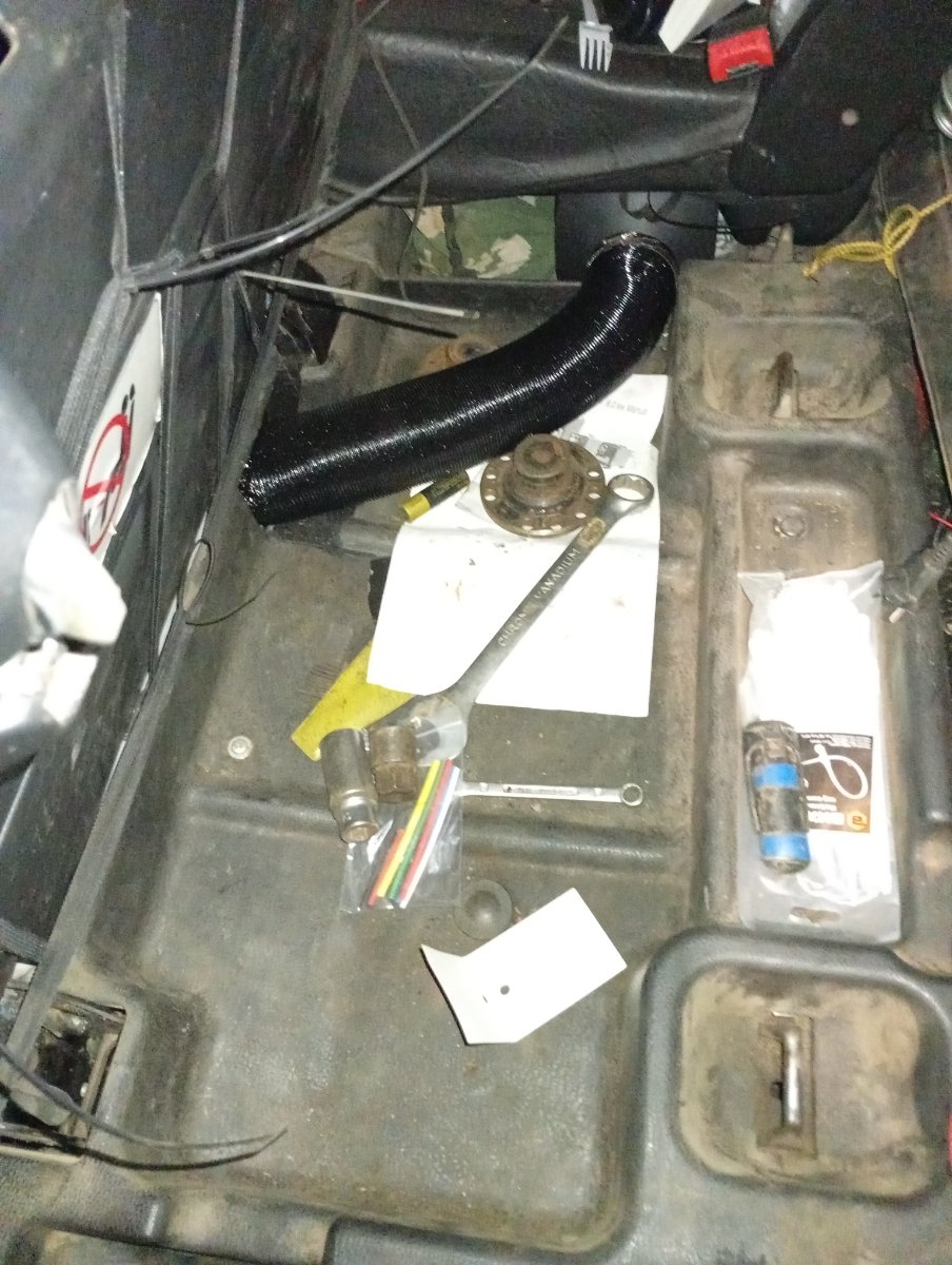

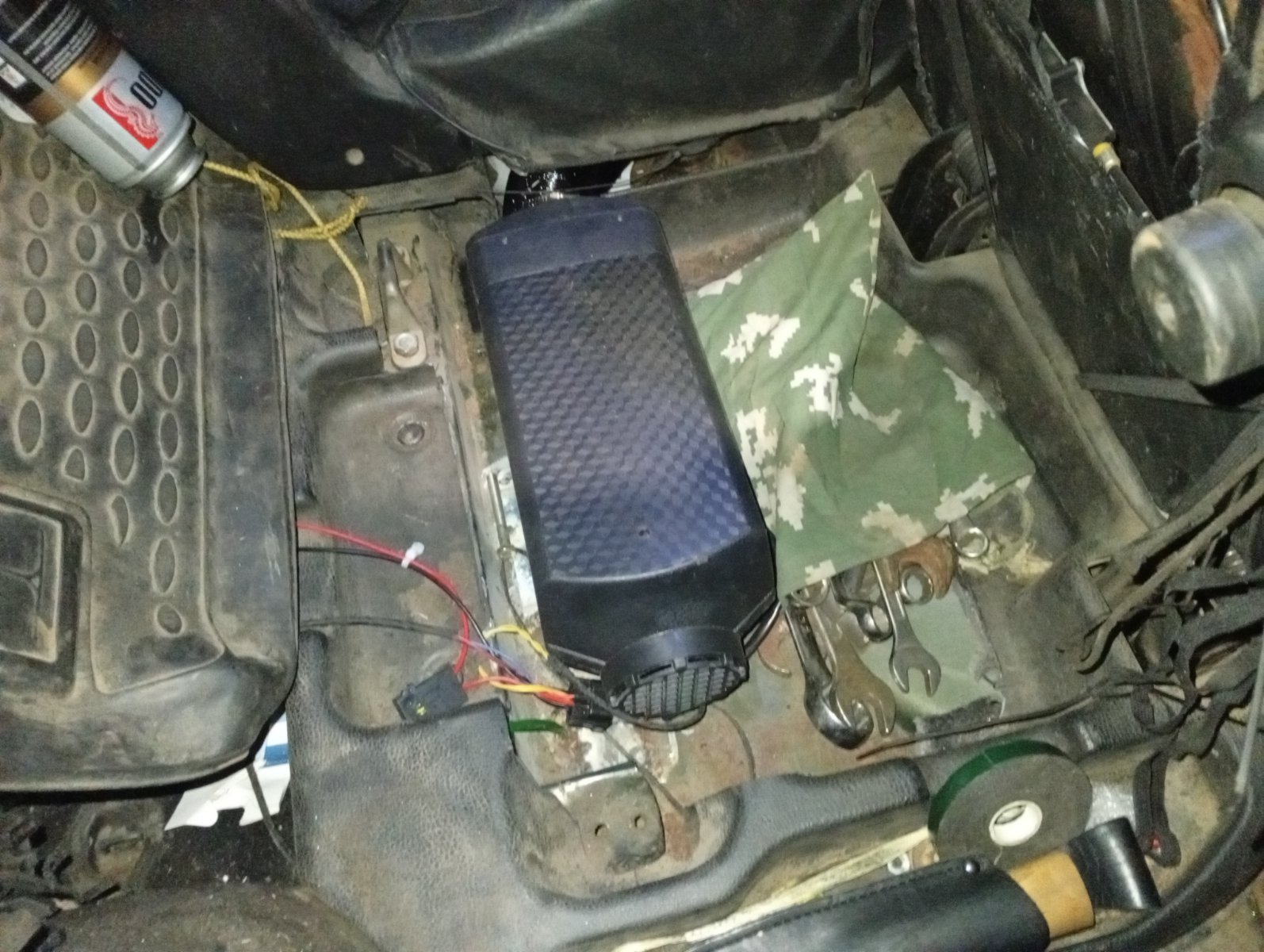

А я неделю назад в Патриота дизельную автономку поставил, а это значит зимой еще плюс два теплых спальных места.
Уже испытал, переночевал две ночи))) Кайф, чего раньше не поставил???
Купил на 5 кВт китайскую дешевую. Все говорили слишком мощная, но опыт показал в самый раз! При ноле градусов хватает первого режима мощности, и тепло и работает тихо, чем больше мощность тем шумнее. Да и запас карман не тянет)))
Теперь ставлю ее на таймер и утром сажусь в теплый салон, какой кайф! И то у нас еще морозов нет, представляю как приятно будет в -20)))
И еще один плюс, раньше при ночлеге около ноля, утром все окна были в конденсате, и час нужно было тарабанить что бы просушить все. А сейчас и намека нет, все стекла сухие утром, сел и поехал. За две ночи при +1, +2 и общем времени работы порядка 20 часов съела меньше 4 литров.
По деньгам 6 рублей, стоит каждой копеечки! Так, что кто еще думает, не думайте, ставьте!

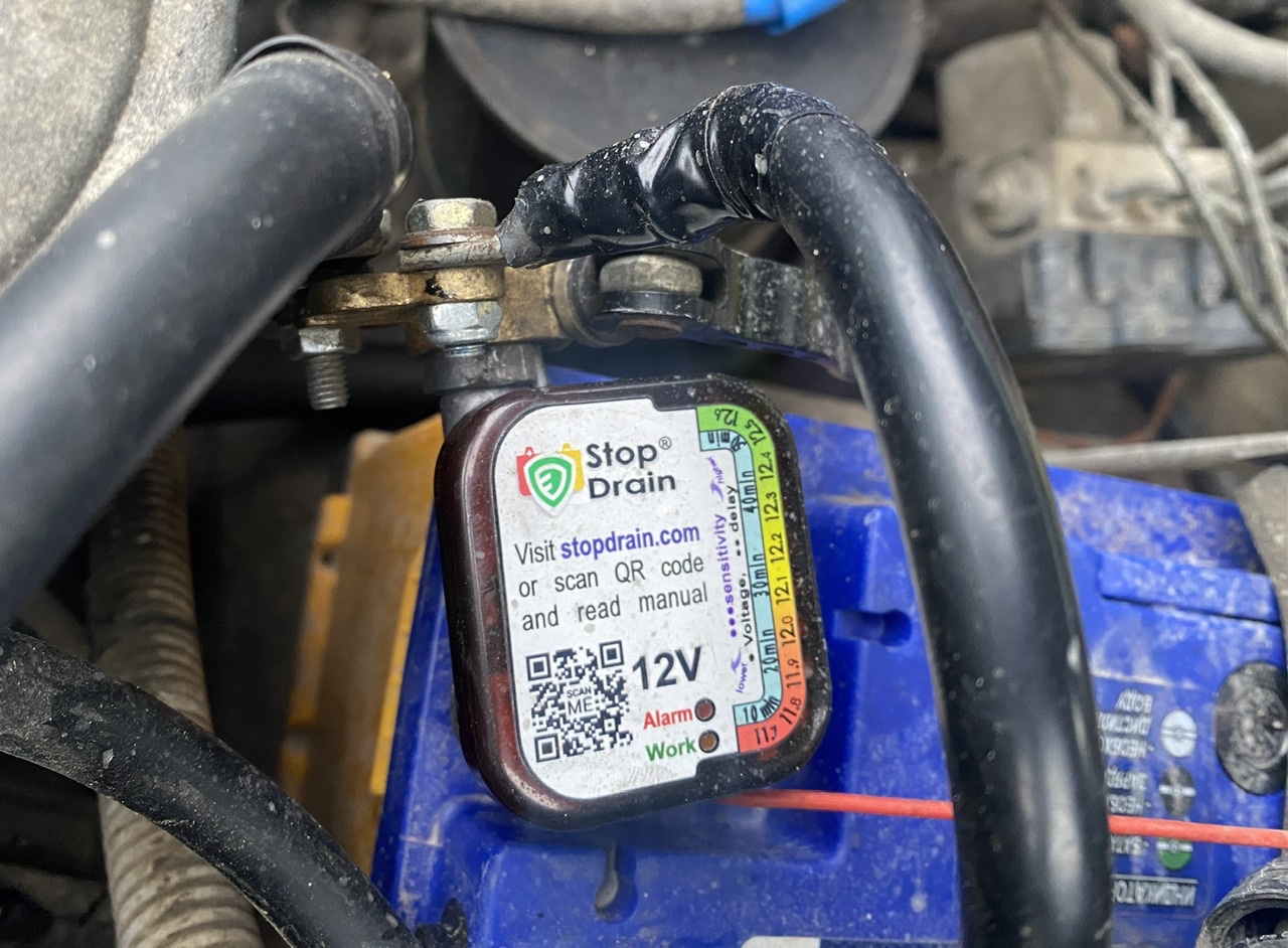

Оказывается, у автономок есть уставка по Umin, вроде 12В, ниже которой она отказывается работать. А при пуске она на свечу накаливания сосет около 30А.
Оптима теперь, как кусок золота стоит, поэтому купил 100А тюменский АКБ, а его на ночь не хватает…
Плюс еще в машине стоит стоп-разряд, который отключает АКБ от бортовой сети при понижении U, и автономка завершает работу не штатно, с продувкой, а аварийно.
Вообщем слава Перуну, что машину не спалил, придется, наверное, второй АКБ и УРА-400 ставить

Тоже под правое заднее. Но выход в передней стенке сделал.
Не, я сразу решил, что от отдельного аккума питаться будет!))) Подключил к доп АКБ АГМ на 40 ач а его в свою очередь к штатному через китайское УРА. На две ночи акб хватило с запасом
