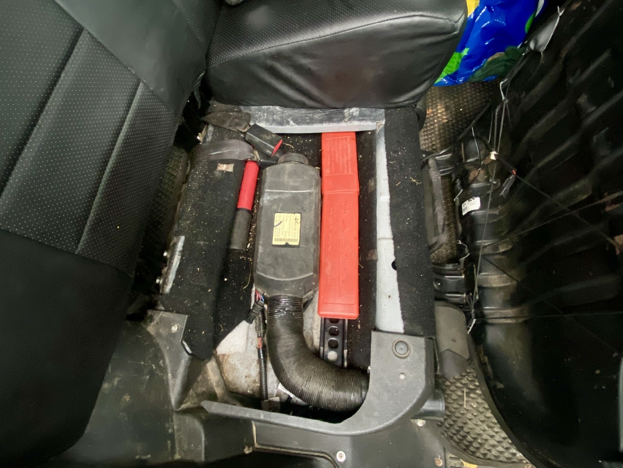

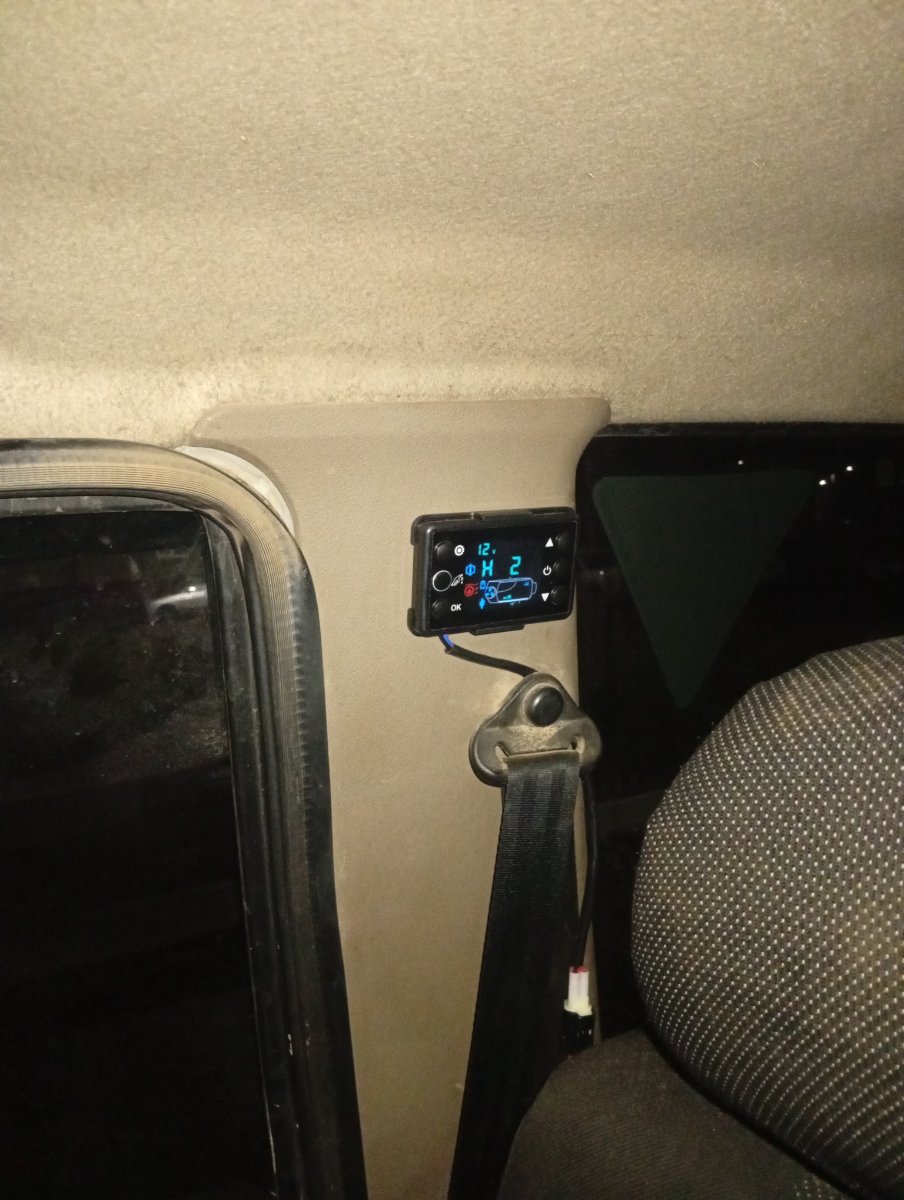

А я неделю назад в Патриота дизельную автономку поставил, а это значит зимой еще плюс два теплых спальных места.
Уже испытал, переночевал две ночи))) Кайф, чего раньше не поставил???
Купил на 5 кВт китайскую дешевую. Все говорили слишком мощная, но опыт показал в самый раз! При ноле градусов хватает первого режима мощности, и тепло и работает тихо, чем больше мощность тем шумнее. Да и запас карман не тянет)))
Теперь ставлю ее на таймер и утром сажусь в теплый салон, какой кайф! И то у нас еще морозов нет, представляю как приятно будет в -20)))
И еще один плюс, раньше при ночлеге около ноля, утром все окна были в конденсате, и час нужно было тарабанить что бы просушить все. А сейчас и намека нет, все стекла сухие утром, сел и поехал. За две ночи при +1, +2 и общем времени работы порядка 20 часов съела меньше 4 литров.
По деньгам 6 рублей, стоит каждой копеечки! Так, что кто еще думает, не думайте, ставьте!

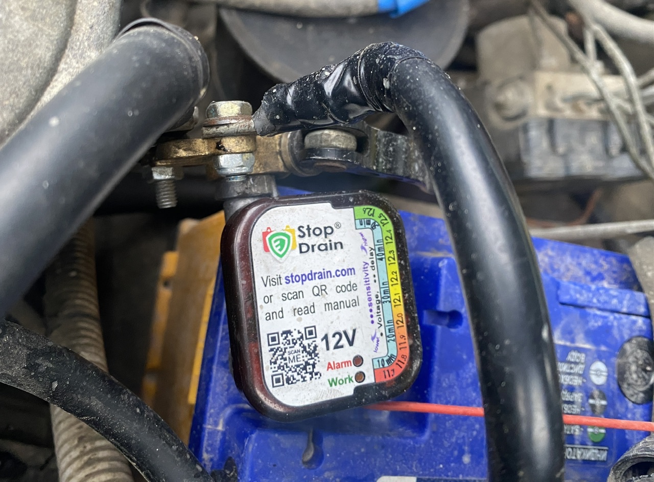

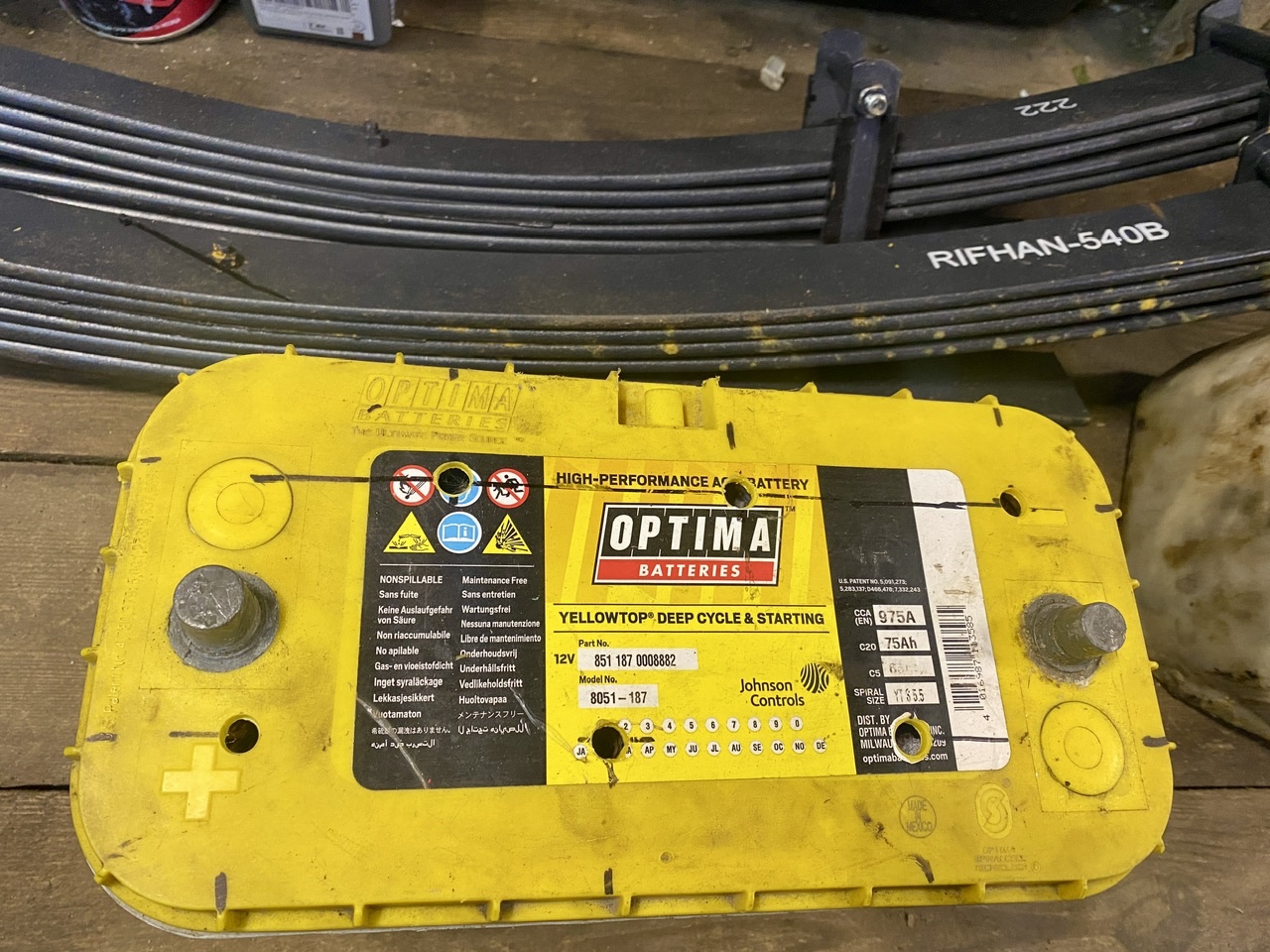

Поздравляю с обновой!
Куда инсталлировал, в багажник?
У меня тоже лет 9 уже стоит, не нарадуюсь.
Кроме переночуйки в лесах, и в городе с осени по весну эксплуатирую, пока моя по магазинам шопингом занимается, а это надолго, сижу в машине, и чтобы движок зря не гонять, греюсь автономкой.
У меня 2 кВт, в принципе хватает, и под заднюю сидуху влезла, как там и была…
Единственное, акб емкий желательно и с хорошим пусковым.
У меня пока такой до этой осени стоял (ему лет 8 уже наверное), даже не задумывался.
Но в этом году летом в лесу пару раз печка то не запускалась на заглушенной машине, то сама останавливалась посреди ночи (моя в палатке спать боится-вдруг медведи).
Оказывается, у автономок есть уставка по Umin, вроде 12В, ниже которой она отказывается работать. А при пуске она на свечу накаливания сосет около 30А.
Оптима теперь, как кусок золота стоит, поэтому купил 100А тюменский АКБ, а его на ночь не хватает…
Плюс еще в машине стоит стоп-разряд, который отключает АКБ от бортовой сети при понижении U, и автономка завершает работу не штатно, с продувкой, а аварийно.
Вообщем слава Перуну, что машину не спалил, придется, наверное, второй АКБ и УРА-400 ставить

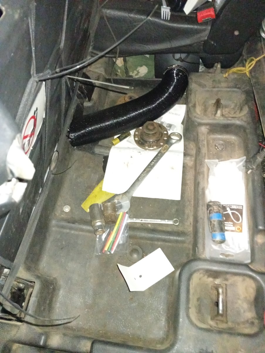

Тоже под правое заднее. Но выход в передней стенке сделал.

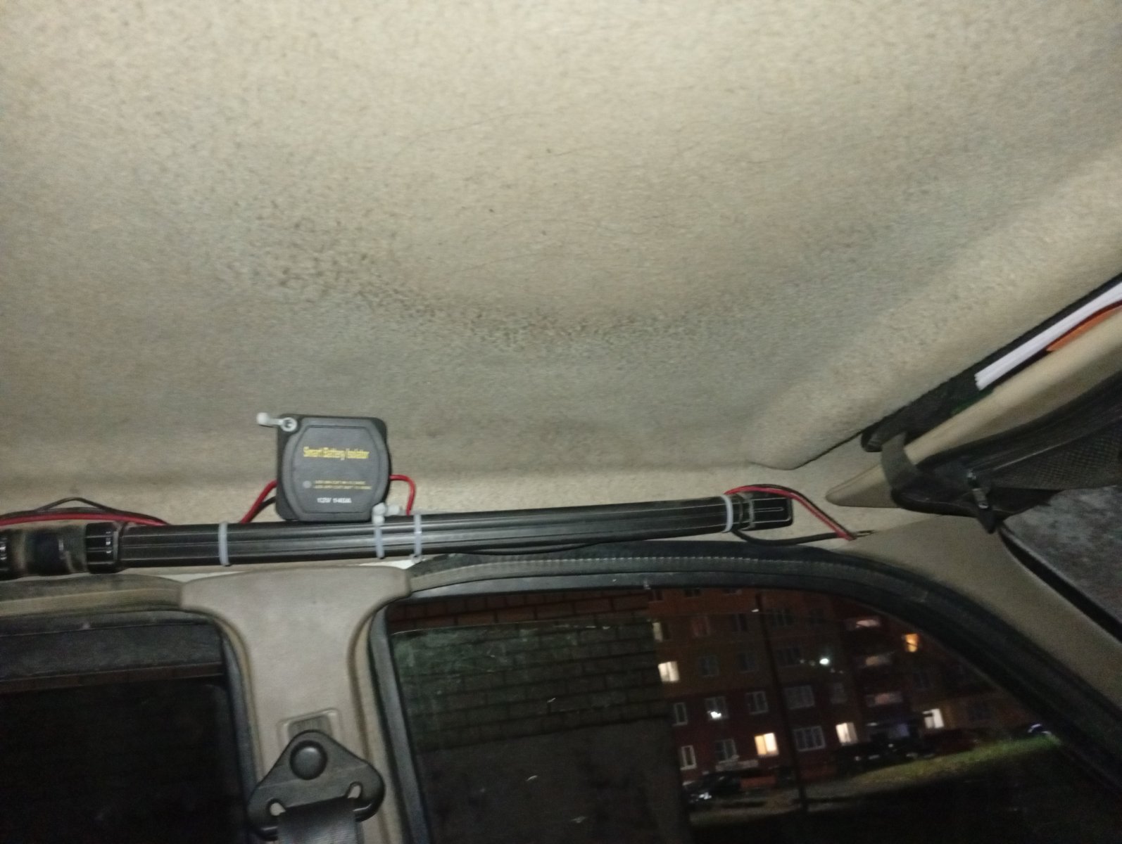

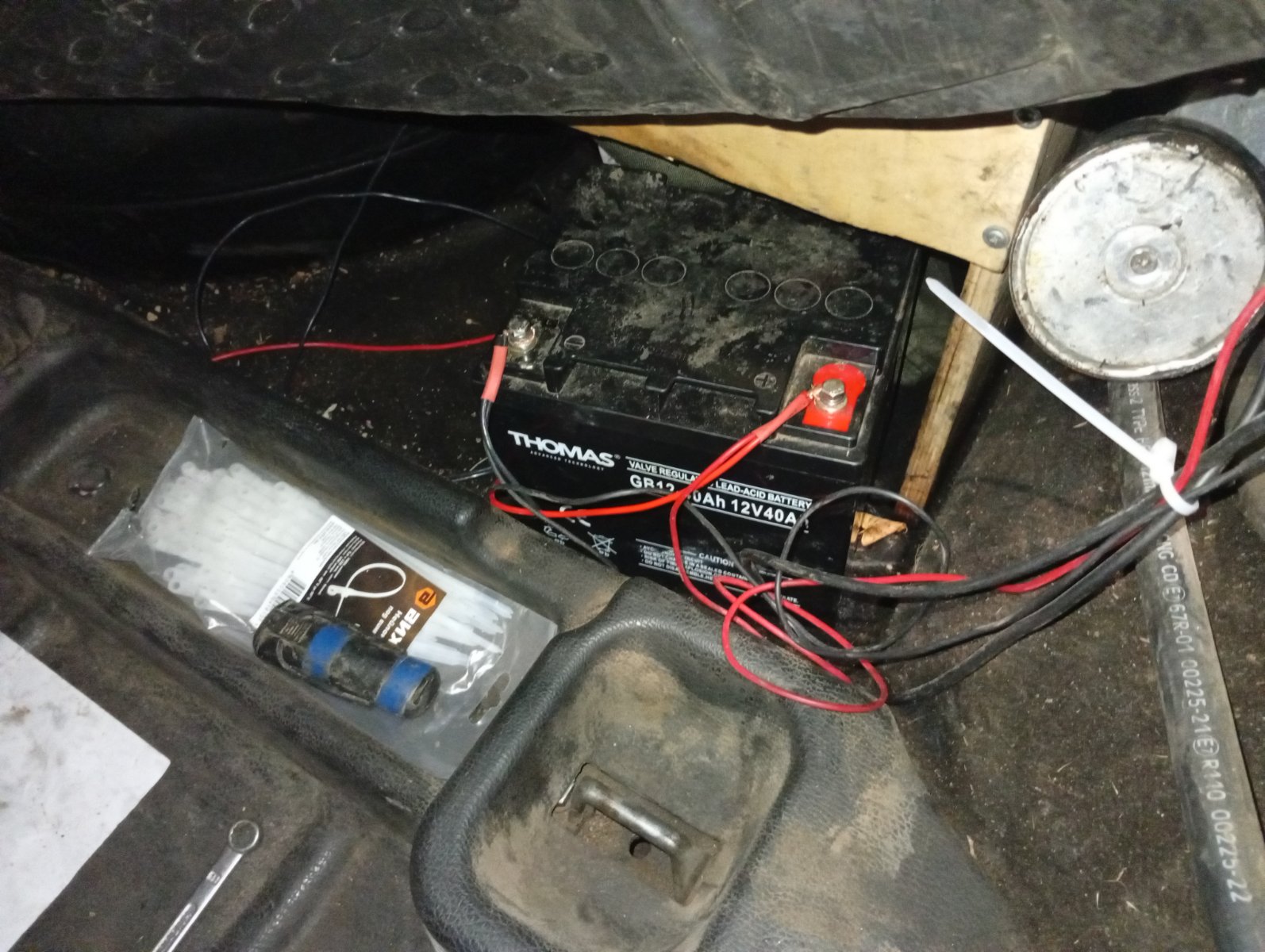

Не, я сразу решил, что от отдельного аккума питаться будет!))) Подключил к доп АКБ АГМ на 40 ач а его в свою очередь к штатному через китайское УРА. На две ночи акб хватило с запасом

У меня тяговый 24ач хватало на 4 ночи без включения двигателя или генератора. В тяговых емкость для автономки расходуется правильней и его хватает на дольше.
