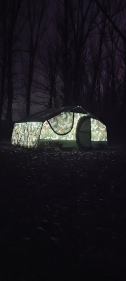

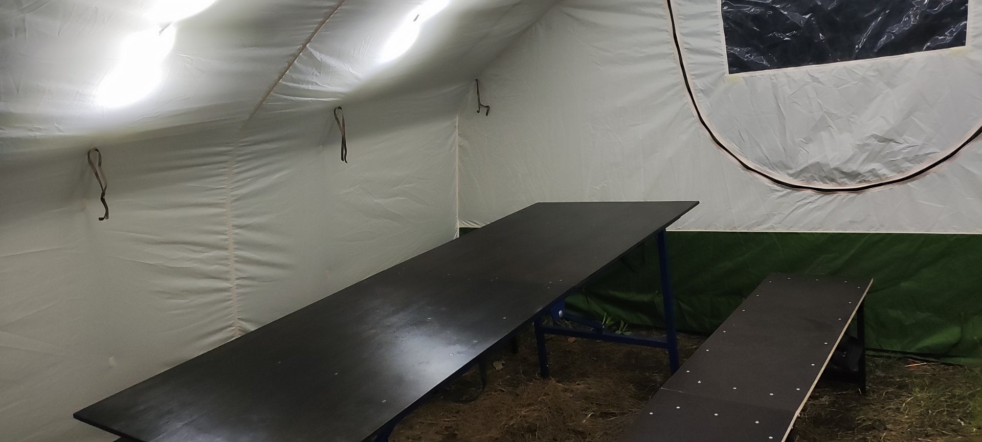

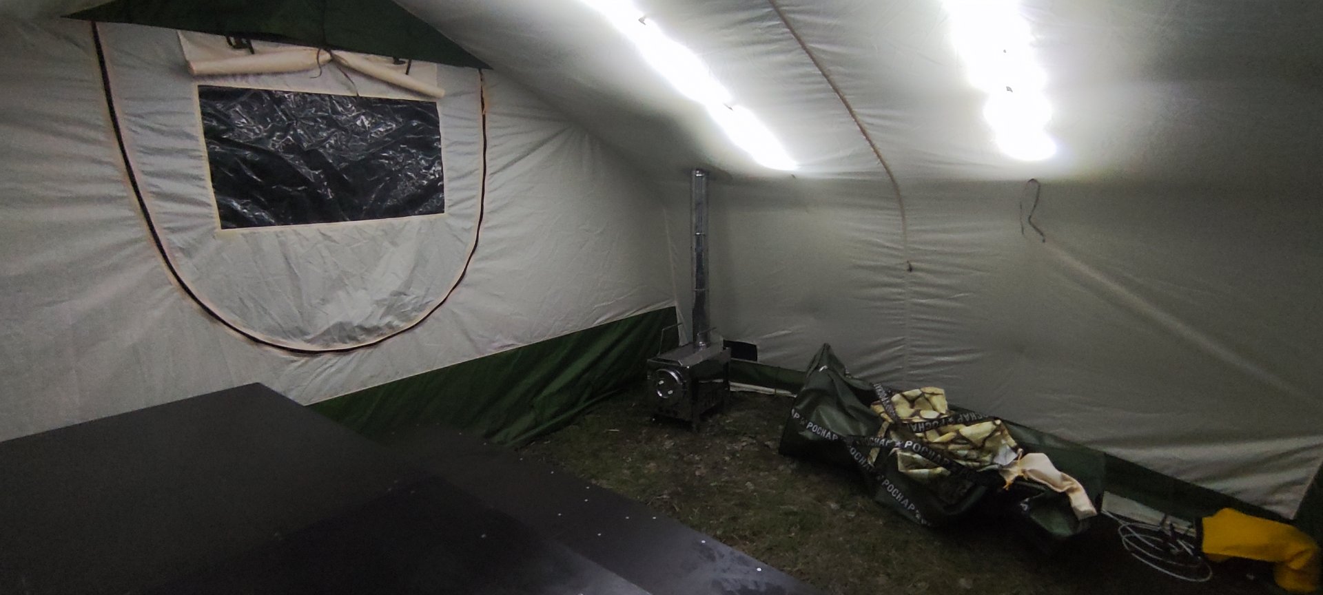

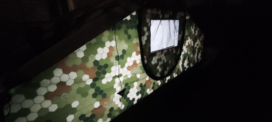

Доброго времени суток! Вот очередной пирожок с мб -34 . Это моя любимийшая палатка из всех! (На 4 человека) в ней всё прекрасно, идля лета и для зимы. Кондиционер в следующий раз возьму другой для эксперимента. Этот можно брать если не 40 градусов и вы в поле . А если в поле то малават. Ставили с супругой в двоём минут 15 .пару хитростей от гвардии были пременены для установки в ветер. И всё получилось! Спасибо гвардейцам! Отдых был бомбический!))
По приезду готовлюсь к новому году. Так как в этот год должно быть нас много :))

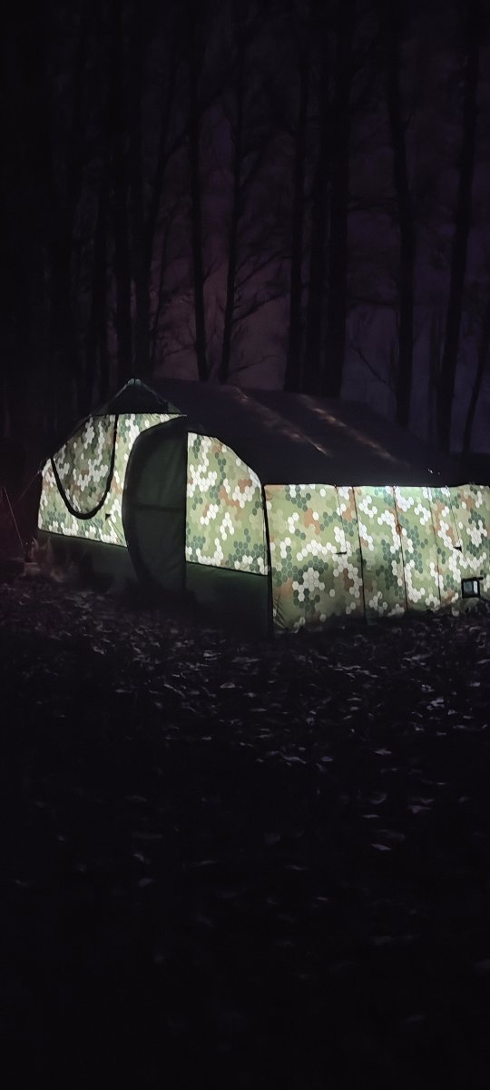

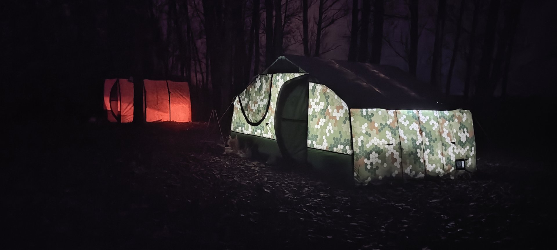

Всём привет. На крещение ставил р34 и мб22. 34 всегда ставили вдвоём с женой, в этот раз пришлось ставить одному. Первый раз попробовал ставить сначала внешний слой, а затем внутренний. Получилось очень быстро, из за того что получается поправлять изнутри, натянул его минут за 5-7. Очень ещё помогает центральная штанга которой очень удобно поправлять в самых верхних точках. Берёшь её вместо шесть и расправляешь если не дотягиваешся. Внутренний слой спокойно с дальней стороны палатки начинаешь пристегивать и все получается замечательно. Изн удобно одному натягивать так, привязываешь пару верёвок за кольца изн, перекидываешь через палатку и тянешь. Главное расправить его, на морозе жёсткий и если хорошо не расправить, складками цепляется и плохо идёт. Поставил весь лагерь один примерно минут за 30. Когда приехали жена и друзья, уже в палатках было в одной тепло, а в другой ад. Паробомба как всегда дала жару. Три раза парились и ныряли в прорубь и хорошо посидели. 7 часов пролетели незаметно.

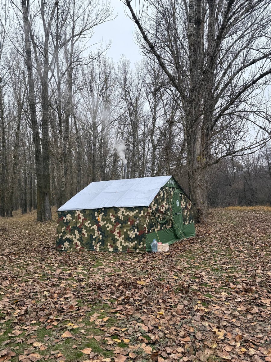

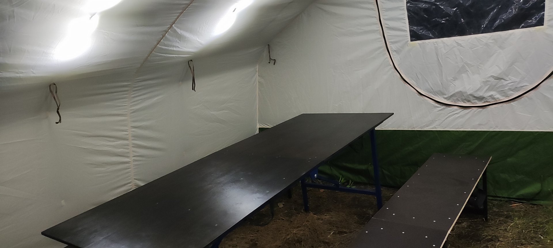

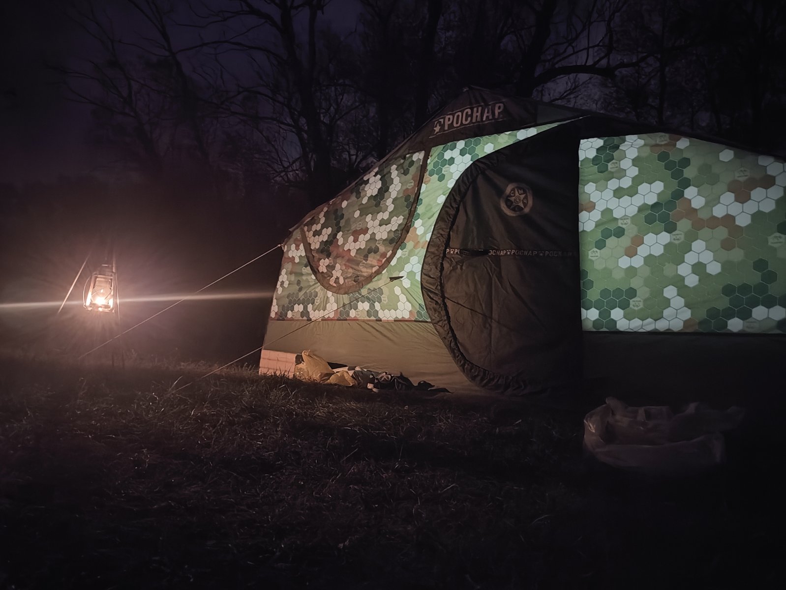

Поделюсь и своими впечатлениями, как раз руки дошли собрать палатку и все проверить.
Палатка была приобретена ещё зимой, но полноценно собрать и все осмотреть получилось только недавно. Впечатления только положительные, собирал как тут и советовали с внешнего слоя, и затем пристегивал внутренний, кое-где ошибся с крючками, но в дальнейшем само полотно показывает где допустил ошибку. У меня каркас из стеклопластика и когда выбирал тоже сомневался в сравнении с дюралью, но сейчас сомнений не осталось, каркас добротный с хорошим запасом прочности и главное полностью отвечает своему назначению.
Честно сказать очень даже рад такому приобретению, реально домик))) таких ещё пару штук и ипотеку брать не нужно :-D . Осталось теперь выбраться из рутины и протестировать все в полевых условиях.

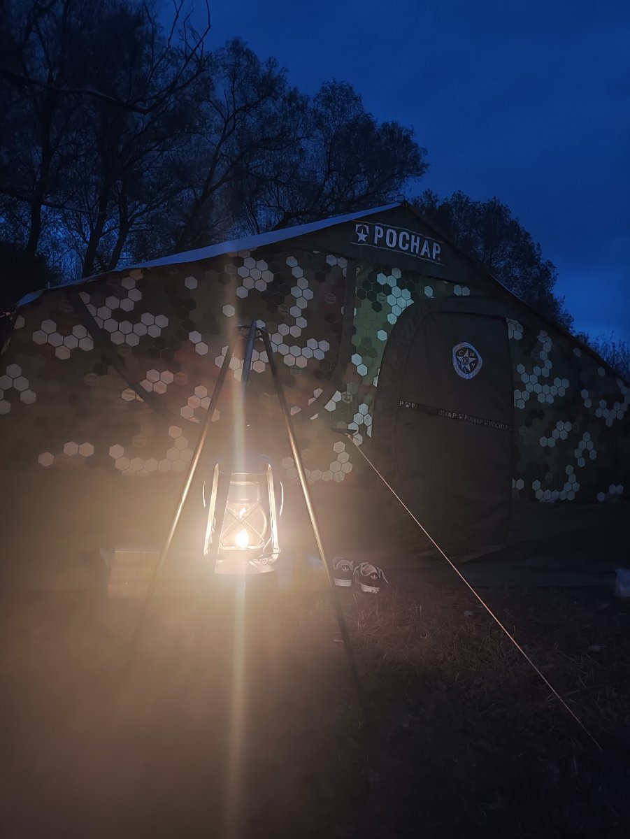

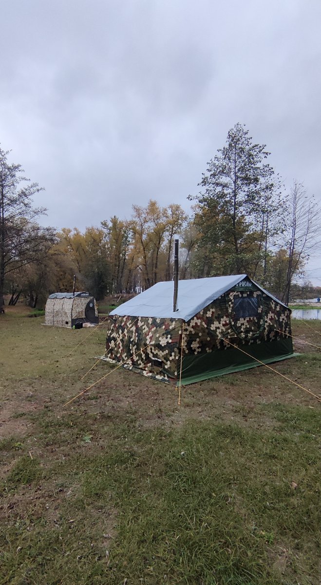

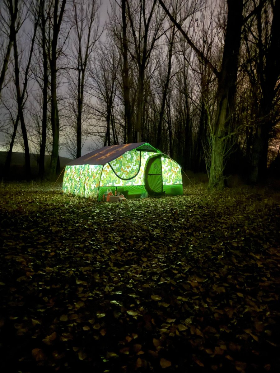

Оставлю пару фото с выезда

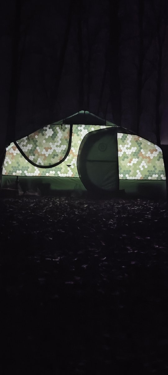

Сообщение Rapid »

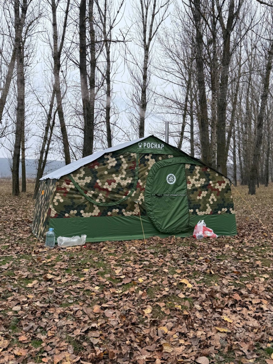

Немного фото с выезда.
