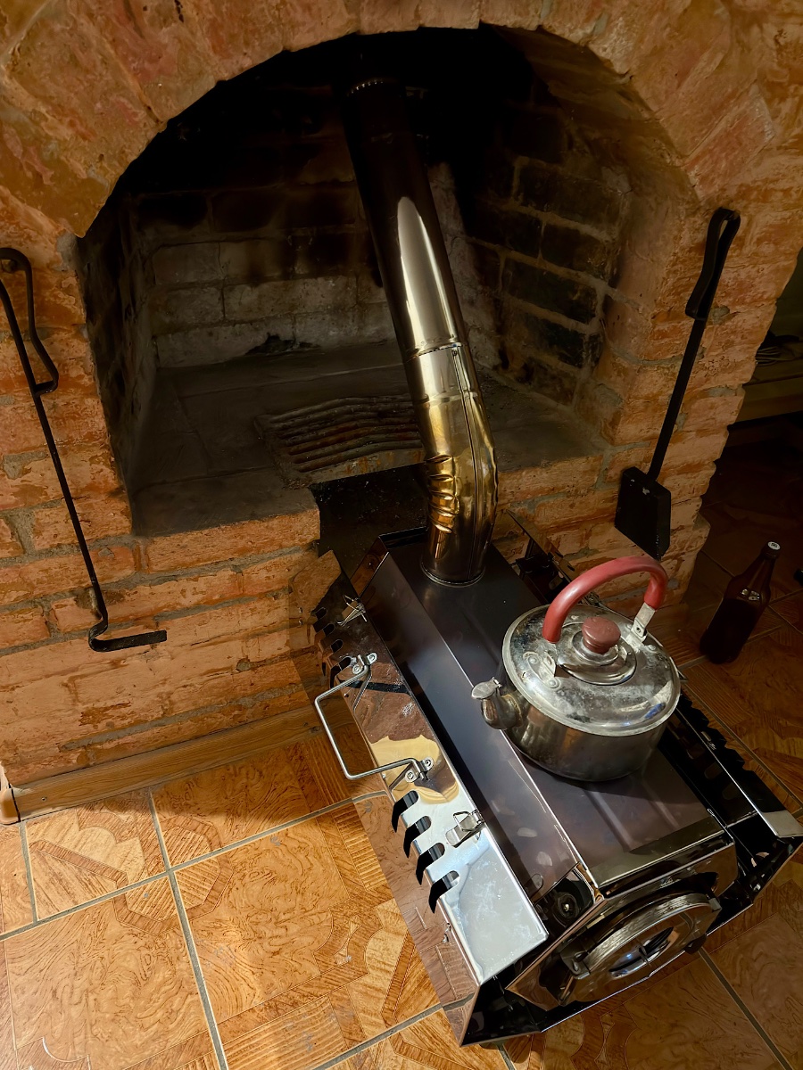

Приспособил пока свою Согру на даче.
Дача сезонная, стены с силикатного кирпича, толщиной в кирпич, одна комната утеплена изнутри XPS 50мм и имитация бруса. Размер комнаты 4.2*5.1м, потолок 2.5м.
В межсезонье эту комнату подогревал эл. конвектором, просто выставлял поддержание температуры 10-15 градусов.
Есть кирпичный камин, перед которым очень даже приятно выпить вина с женой и т.д)). Но как отопительный прибор- он бесполезен. Жрет дрова как не в себя, при этом тепла от него мало.
В общем решил попробовать Согру, воспользовавшись дымоходом камина.. Два сегмента трубы по 45 градусов и один прямой- печь более менее встала. Ходить не мешает, самое большое опасение было, что дым пойдет обратно, т.к запустить несколько сегментов вверх по каминному дымоходу невозможно- мешает каминный зуб.
Растопил небольшим количеством щепок- нормально, закинул три брекета из березовых опилок.. Сначала сложно разгорались, брикеты дерьмовые, но когда разошлись- да офигенный жар идет от Согры, электрический конвектор включённый на 2кВт- просто резиновая грелка))).
На улице +2, ночами минус, в комнате было +12, за полтора часа не особо форсированной работы температура поднялась до +22, конвектор после розжига Согры- отключал.
Единственное беспокойство- метод такого дымоудаления, в остальном- да обалденно для межсезонья!
