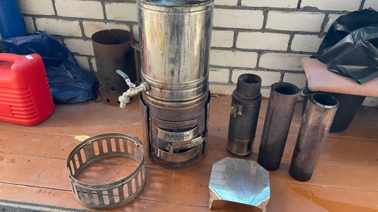

Вот немного фото с разных выездов

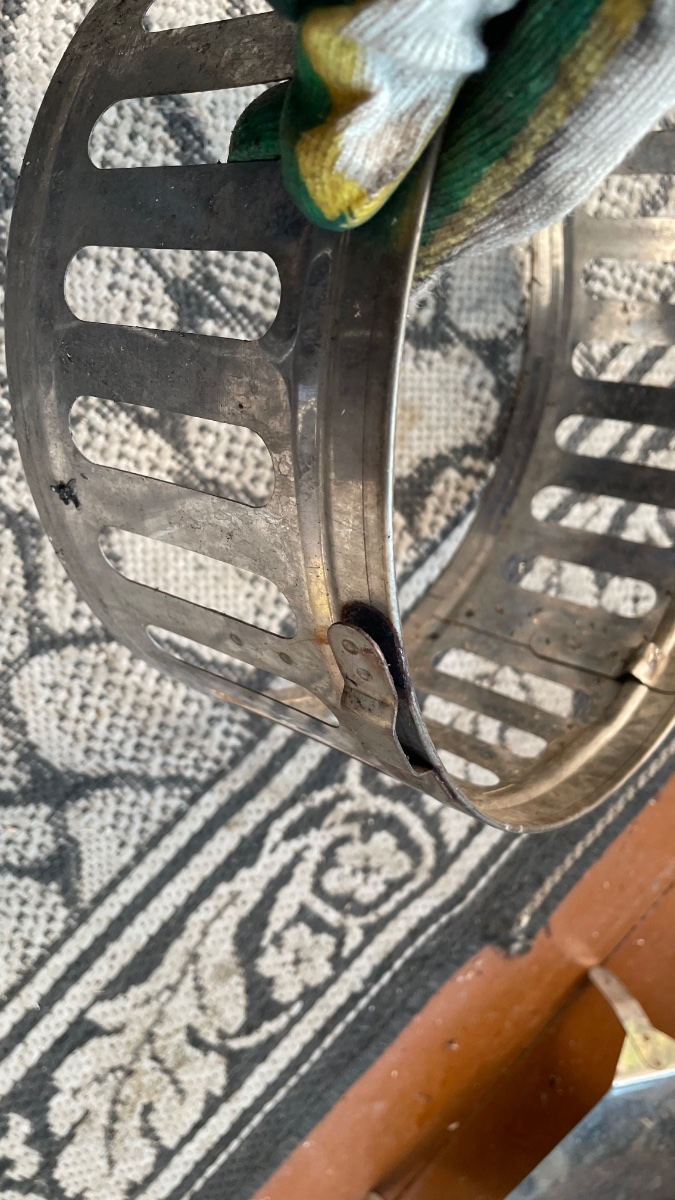

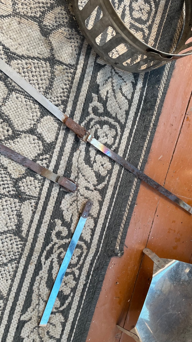

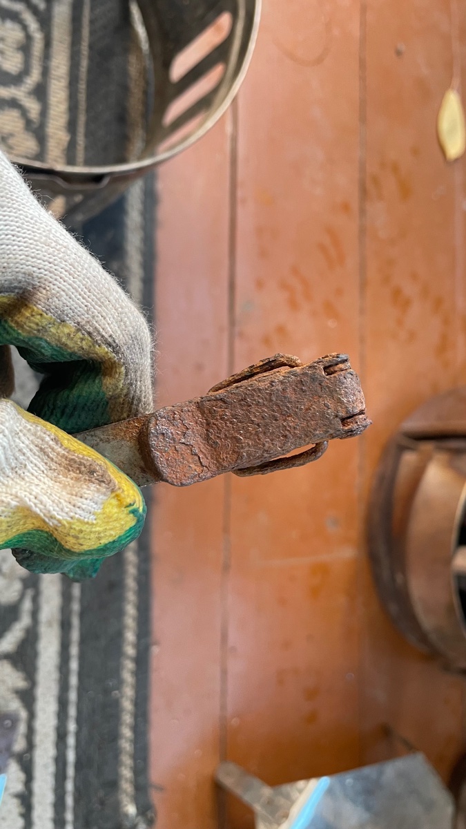

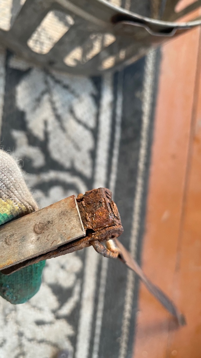

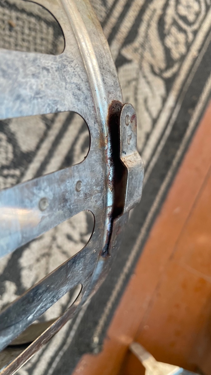

Вот крепления которые требуют ремонта и их бы сделать полностью из нержавейки
Тут крепление от короны отвалилось, но устраняется одной клепкой.

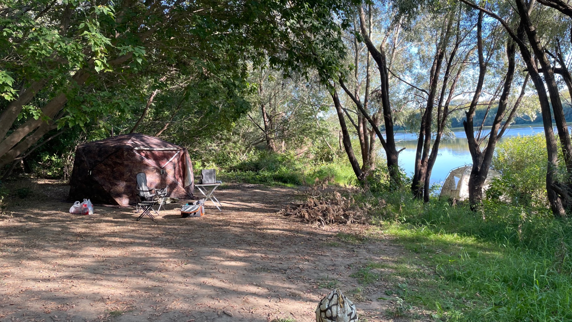

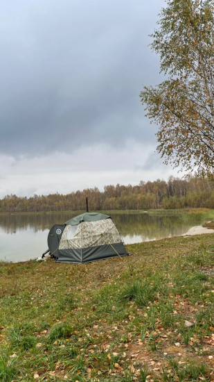

Выезд на озеро, на котором кроме нас четверых некого не было

Приветствую! В итоге как то отремонтировали эти крепления/хомуты? У меня такая же проблема, бане 5й сезон и на одном из креплений пружина поломалась и не стягивает топку и бак, думаю как же его починить, на ровном проблем вроде нет, а вот на природе иногда бак перекашивает.

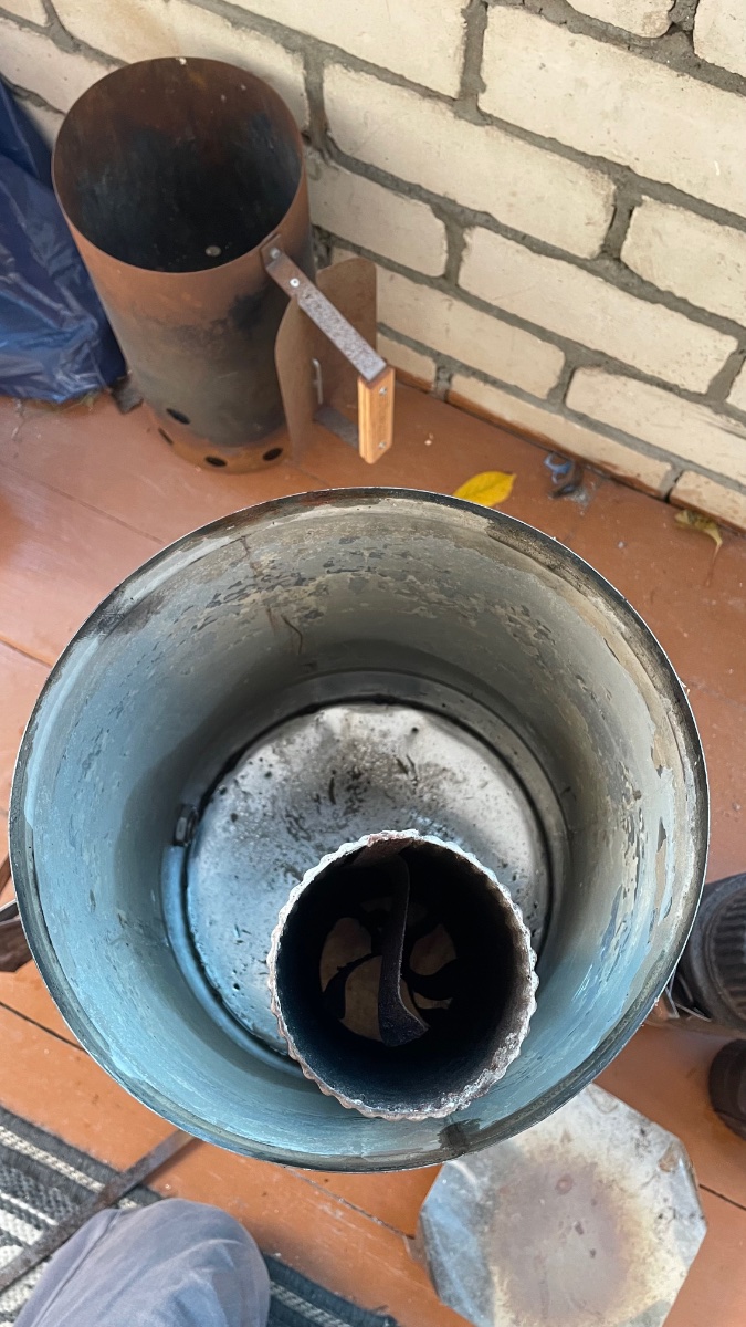

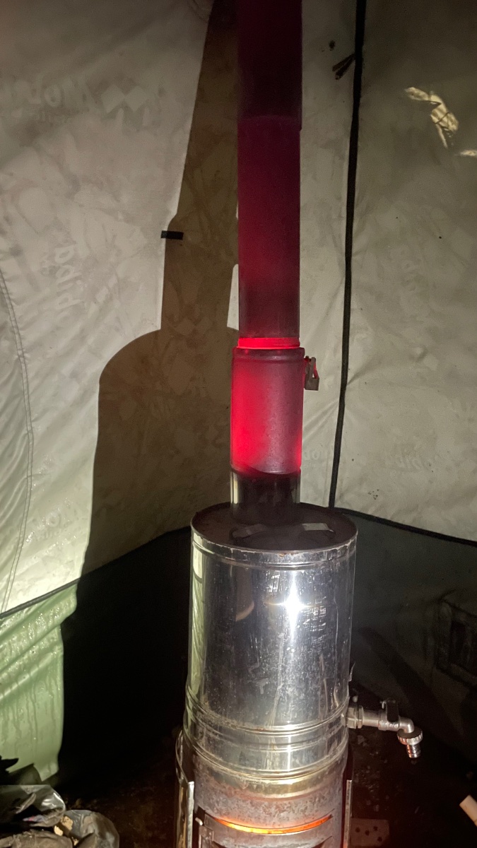

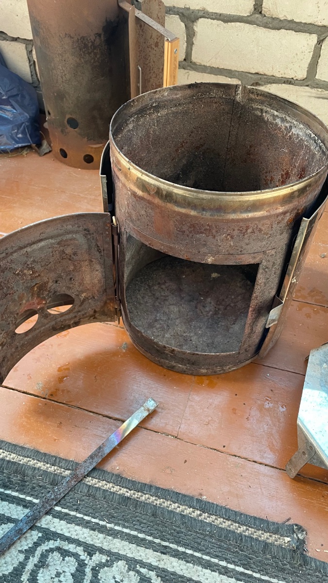

Всем привет, может кто сталкивался с проблемой:
У меня Кайфандра РБ-200/К5 с Жигой 2 и доп. коленом к трубе.
Частенько бывает, что затопишь, вроде всё нормально, тяга есть, парогенерация есть...часик попаришься и потом тяга пропадает, парогенерации почти нет. Подкидываешь руфы, не особо помогает..
Может быть к давлению излишне чувствительная, не пойму.
Пробовал летом на даче...6 декабря к речке выезжал ... всё одно и тоже - спустя некоторое время парогенерация пропадает
Неужели брать КЦ-4?
Последний раз редактировалось Олег2580 16 дек 2025, 11:56, всего редактировалось 3 раза.

Re: Кайфандра РБ-200/К5
Олег2580 писал(а): ↑16 дек 2025, 11:06 Неужели брать КЦ-4?
С КЦ-4 конечно проще, в плане эксплуатации. Поменять то печь всегда можно успеть. Только сначала надо разобраться почему с Жигой-2 такая ситуация происходит. Только вчера в автомастерской часа полтора обсуждали с мастером, что большинство мастерских не разбирается в проблеме, а меняют всё подряд нахрен. :facepalm: Да ещё одну деталь по нескольку раз, нет что бы разобраться, почему она постоянно "летит". :-D
У меня не было никогда печи Жига-2, а вот КЦ-4 несколько есть. И это самые любимые печи для выездов ( Паробомба-3 любимая для стационара).
Послушаем, что владельцы Жиги-2 скажут.
P.S. С КЦ-4 так ни разу не было.

Олег2580 писал(а): ↑16 дек 2025, 11:06 Всем привет, может кто сталкивался с проблемой:
Неужели брать КЦ-4?
Часик на тех же дровах нет тяги или с новой закладкой дров нет тяги?
Вряд ли вы портите печью "тягу в природе".

Олег2580
Для Жиги-2 свойственно такое поведение, особенно когда на улице холодно и печи впритык хватает. Пик мощности, это первый выход на режим, когда полная топка только разгорелась, потом образуются угли, которые не дают пламени и забиваются в дальнем углу топки от приточки, а для парогенирации нужно активное пламя. Так что выхода два, купить накидной тент и тёплый пол или потставить мощнее печь, кц-4 и проблем нет.

^Илья^ писал(а): ↑16 дек 2025, 13:01 потом образуются угли, которые не дают пламени и забиваются в дальнем углу топки от приточки, а для парогенирации нужно активное пламя. Так что выхода два, купить накидной тент и тёплый пол или потставить мощнее печь, кц-4 и проблем нет.
Вот именно так всё и происходит, причем не только в минусовую погоду
Тяга снижается и вода в баке просто слегка кипит
^Илья^ писал(а): ↑16 дек 2025, 13:01 купить накидной тент и тёплый пол
Это как-то парогенерацию улучшит?
Теплый пол есть, тента пока нет.

syslog писал(а): ↑16 дек 2025, 12:29 Часик на тех же дровах нет тяги или с новой закладкой дров нет тяги?
когда подбрасываешь еще, всё равно слабо и на нормальную парогенерацию не выходит печь

Олег2580 писал(а): ↑16 дек 2025, 13:08 Вот именно так всё и происходит, причем не только в минусовую погоду
Олег, если не принципиально, что печь будет немного побольше и есть на чём транспортировать, то порекомендовал бы КЦ-4.
Там парогенерация не "проседает", до -20, без второго слоя, спокойно парился в РБ-200.

doxtor02 писал(а): ↑16 дек 2025, 13:24 если не принципиально, что печь будет немного побольше
Как она работает при хорошей тяге меня полностью устраивает, но вот то, что тяга падает, очень сильно удручает
Да и тратиться не особо хочется :-D

Олег2580 писал(а): ↑16 дек 2025, 13:28
Олег2580 писал(а): ↑16 дек 2025, 13:28 Как она работает при хорошей тяге меня полностью устраивает, но вот то, что тяга падает, очень сильно удручает
Как я тебя прекрасно понимаю, про тратится, со своей колокольни :facepalm:
Тогда тогда второй слой и что там ещё посоветуют.
А я бы один раз потратился и горя не знал ;-) . А Жигу-2 можешь продать.
