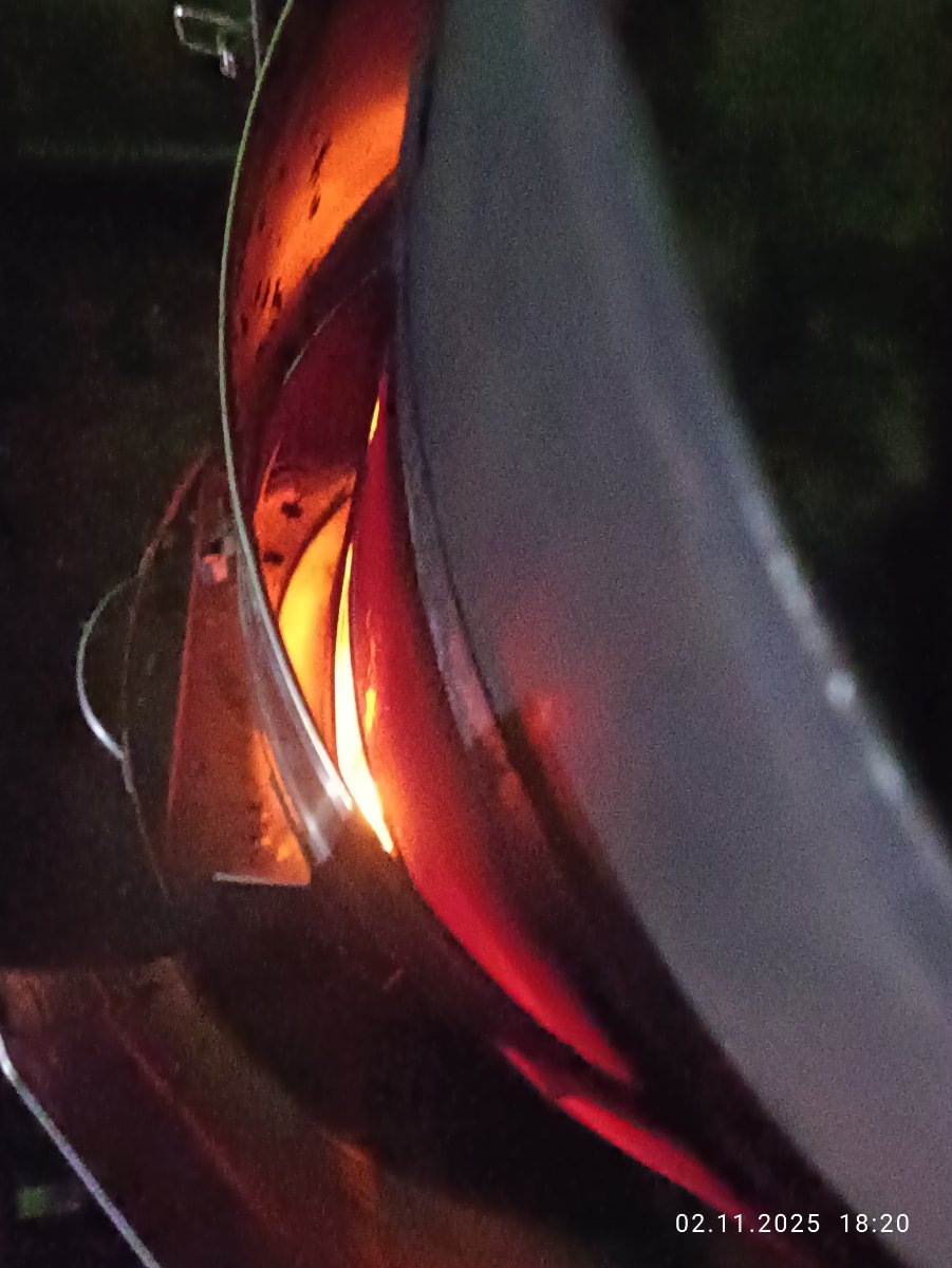

Просвет в топку, как я понимаю на стыке топки и верхнего бака- нормально?

Voron74 писал(а): 02 ноя 2025, 05:32 Просвет в топку, как я понимаю на стыке топки и верхнего бака- нормально?
Нормально. Дымить не будет, только воздух затягивать. И щели между топкой и дверцей - тоже абсолютно нормально.
На раскочегаренной печи если закрыть зольник полностью, то подсос пойдет со стороны дверки, и если там (около дверки) есть несгоревшее топливо, то бывает, что более активное горение получается, чем когда зольник приоткрыт на сантиметр. В таком режиме обычно подбрасываю, если есть необходимость, а в топке еще несгоревшие поленья, чтобы тяга пошла от дверцы в дымоход, и при открытии минимизировать выход дыма в парилку.
Зашёл в баню проверить уже можно идти или подождать. Буквально несколько минут оставалось до начала парогенерации, а я в это время люблю уже лежать на полоке. Поэтому сделал фотки максимально быстро. Да, просвет в несколько мм есть, сбоку и сверху. Но на паровые функции это никак не влияет. Печь ПБ-3.
Сверху.
Сбоку по всей длинне несколько мм просвет.

Спасибо! Дверцу я уже слегка поправил до приемлемого зазора, на герметичность дверцы не претендую).
По другому просвету вроде тоже все в пределах нормы.
