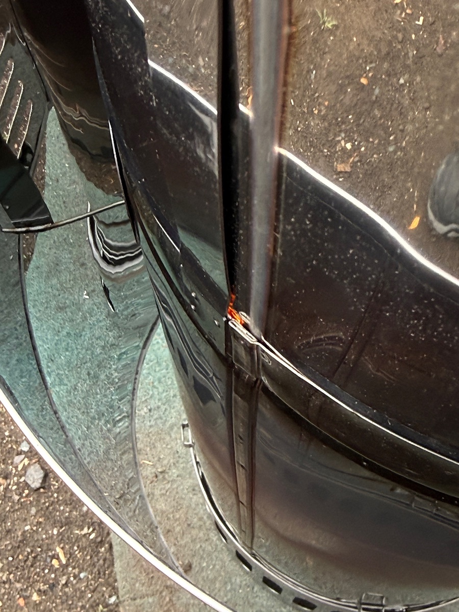

Просвет в топку, как я понимаю на стыке топки и верхнего бака- нормально?

Voron74 писал(а): ↑02 ноя 2025, 05:32 Просвет в топку, как я понимаю на стыке топки и верхнего бака- нормально?
Нормально. Дымить не будет, только воздух затягивать. И щели между топкой и дверцей - тоже абсолютно нормально.
Зашёл в баню проверить уже можно идти или подождать. Буквально несколько минут оставалось до начала парогенерации, а я в это время люблю уже лежать на полоке. Поэтому сделал фотки максимально быстро. Да, просвет в несколько мм есть, сбоку и сверху. Но на паровые функции это никак не влияет. Печь ПБ-3.
Сверху.
Сбоку по всей длинне несколько мм просвет.

Спасибо! Дверцу я уже слегка поправил до приемлемого зазора, на герметичность дверцы не претендую).
По другому просвету вроде тоже все в пределах нормы.
