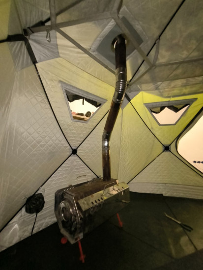

Shift писал(а): ↑27 окт 2025, 08:52
syslog писал(а): ↑27 окт 2025, 08:11
Переднее расположение легко решается для любой печи комплектом уголков. Переставляй куда хочешь, и не привязывайся к конкретной модели. Так делаем при необходимости и с ПБ-3 и с Согрой и с МегаСогрой уже много лет.
Поэтому не вижу смысла в серийном изделии таким, как оно представлено.
ох уж сколько раз обсуждалась и неоднократно подчеркивалась ШЕФом опасность использования угловых сегментов в палатках, особенно в штормовых условиях.
Крайний раз стояли на хорошем ветру и трясло и палатку и печь так, что я ощутил всю серьезность этих предупреждений.
Так что нет, лично я воздержусь от игр с горячей трубой и в маленькой МБ-10 и в палатке стороннего производителя.
Балалайка-переворачивалка ничуть не лучше. Т.к. у нее нет жестокой связи с печью, а крутящий момент точно такой же, как и у угловых сегментов. Поэтому, тут опасность 1 к 1. Еще не факт, что лежащий на печи боров крепче держится за почву, чем гофроэлементы труб. Особенно с такой маленькой и легкой печью, как Д-3.
ЗЫ Считаю, что поставить Дюну 3 без борова и всяких угловых можно хоть куда, и этот боров лишь "каприз".

syslog писал(а): ↑27 окт 2025, 08:11 Переднее расположение легко решается для любой печи комплектом уголков. Переставляй куда хочешь, и не привязывайся к конкретной модели. Так делаем при необходимости и с ПБ-3 и с Согрой и с МегаСогрой уже много лет.
ЗЫ Да и, честно говоря, даже отдельная тема для неё - избыточная не оправданная "важность".
Угловые элементы это фигня. Труба перекашивается. под собственным весом.
То есть когда центр масс не находится строго над точкой опоры, из-за этого весь дымоход перекашивается.
Либо изза того что восходящий поток дыма вынужден изменять свое направление в угловых элементах.
Но результат один - это все начинает сифонить в помещение.
Я пробовал этот вариант:
Впечатления негативные.
Как только вернул прямую вертикальную трубу, все сразу наладилось.

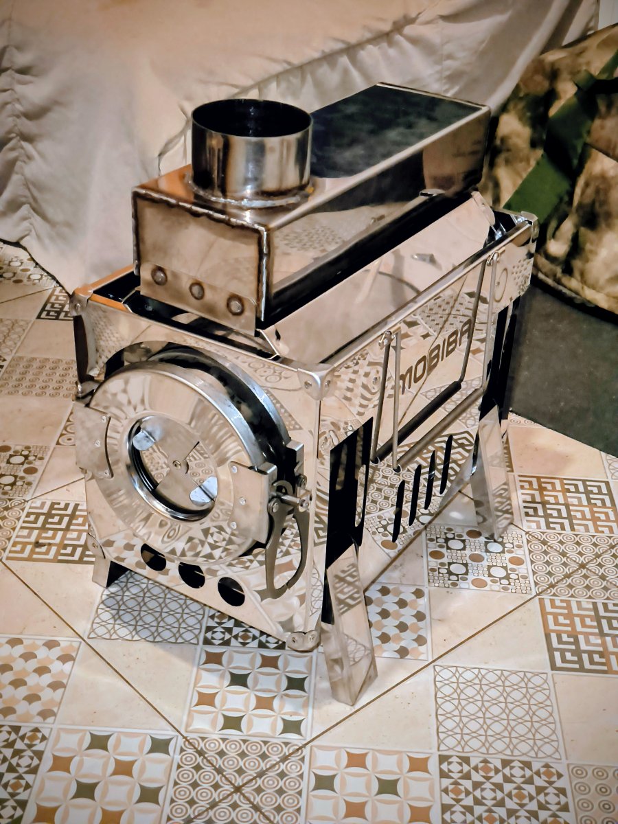

syslog писал(а): ↑27 окт 2025, 10:43 Балалайка-переворачивалка ка ничуть не лучше. Т.к. у нее нет жестокой связи с печью
https://disk.yandex.ru/i/WEIeChRR7tsMKQ

CodeDaemon писал(а): ↑27 окт 2025, 20:55 [
так у вас там дырища: труба как карандаш стакане
В Мобибе палатка жесткая и проходка клинит трубу, даже ткань палатки можно приподнять на несколько см. выше, чтобы осадки не затекали через микрощели проходки когда труба холодная и печь не топится. и она там фиксируется сама

CodeDaemon писал(а): ↑27 окт 2025, 21:09
syslog писал(а): ↑27 окт 2025, 10:43 Балалайка-пероврачивалка ка ничуть не лучше. Т.к. у нее нет жестокой связи с печью
После 10 хороших протопок в мороз будет интересно посмотреть.
Сейчас понятно, Шеф не мог сделать по другому. Но есть Законы физики, температурные деформации и человеческое разгильдяйство.

syslog писал(а): ↑27 окт 2025, 22:13 После 10 хороших протопок в мороз будет интересно посмотреть.
Это как нож, как хорошо ни заточи, после 10 батонов колбасятины он будет тупой, особенно, если её резали на капоте чужого УАЗа.
Будем поглядеть как оно себя поведет.
Вообще, сразу из коробки скоба которая цепляется за саму печь была немного отогнута. И плотного зацепа не происходило..
Но у меня есть специальный инструмент для точечных удачных коррекций металла.
Коим я ненужный натяг создал.
Вот думаю что если в будущем зацеп прослабнет.
То методика уже отработана :)

CodeDaemon писал(а): ↑27 окт 2025, 20:55 Угловые элементы это фигня. Труба перекашивается. под собственным весом.
Переходники 45 градусов, возможно становятся "фигней" в чужих палатках. Если чужая палатка фигня и разделка дымохода в ней фигня, то это не вылечишь супер-отличной печью и замечательными модулями дымохода 45 градусов.
Просто надо пользоваться печами Мобиба в палатках Мобиба. Тогда дымоход будет фиксироваться в разделке, о чем мы здесь на форуме неоднократно говорили.
Печь + палатка - это комплекс. У нас в Мобибе, если эксплуатируешь фирменную печь с фирменной палаткой, то все продумано в комплексе. И ничего не перекашивается. А если начинаешь собирать солянку: печь - оттуда, палатка оттуда, то не удивительно, что сразу же возникают нестыковки.
Что будет если на Макинтош залить операционку Виндоус без всяких утилит типа "Ассистент Boot Camp"? Неудачный пример? Ну, давайте другой пример. Что будет, если в дизельный двигатель залить бензин? Ничего хорошего для топливной системы.
В идеале нужно все эксплуатировать так, как это спроектировано производителем. Кто хочет экспериментировать - это за личный счет. У нас об этом есть предупреждение. Если эксплуатируешь нашу печь в чужой палатке - все последствия за свой личный счет. Это сразу - не гарантийный случай.
Насчет этой насадки для смещения патрубка дымохода. "Перворачивалка" - как ее уже некоторые назвали. Эта приблуда жестко сцепляется с печью Дюна-3 в двух местах. Крюком в передней части за топку и вторая точка - это патрубок дымохода. Вокруг оси эта приблуда не проворачивается.
Андрей.
:hi:
Так может вам надо просто разделку заменить на Мобибовскую, чтобы была возможность заклинить трубу дымохода.
