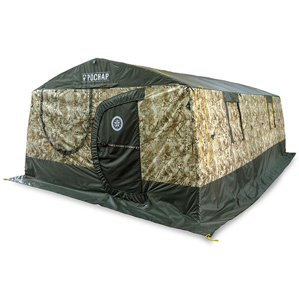

Компания Мобиба представляет всесезонную армейскую палатку-баню РОСНАР Р-636 М2!

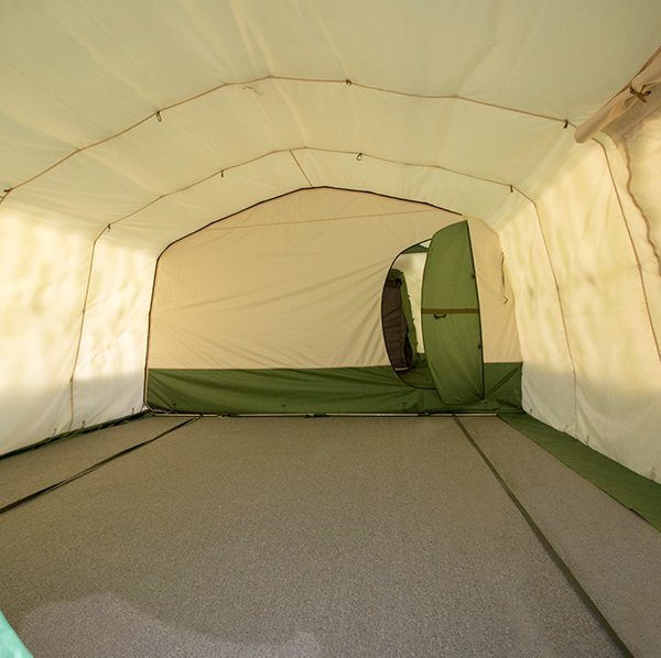

Особенности:
В развёрнутом состоянии: 6060х3590х2130 мм.
Упакована в 4 транспортные сумки. Общий вес изделия: 66 кг.
Вместимость: 9-12 человек.
Жилая площадь: 21,5 кв.м.

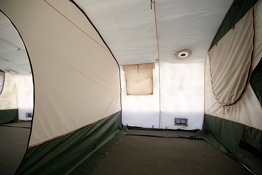

Наличие съемной перегородки на молнии с дверью, установленной после второй секции
Наличие 2-х вентиляционных окон (на тыле и фасаде палатки) с москитной сеткой и клапаном на молнии
Вход с фасада и с тыла палатки. Две разделки под дымоход.

Не понял, 2 входа в палатку или один.
Количество и расположение проходок для трубы не понятно из рисунка.

syslog писал(а): ↑16 окт 2025, 10:57 Не понял, 2 входа в палатку или один.
