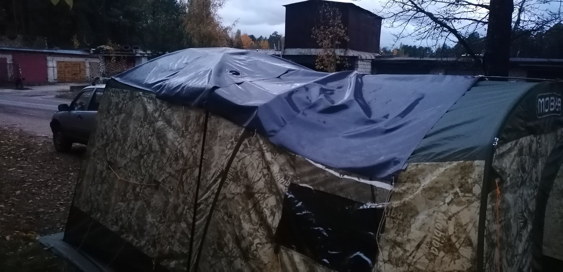

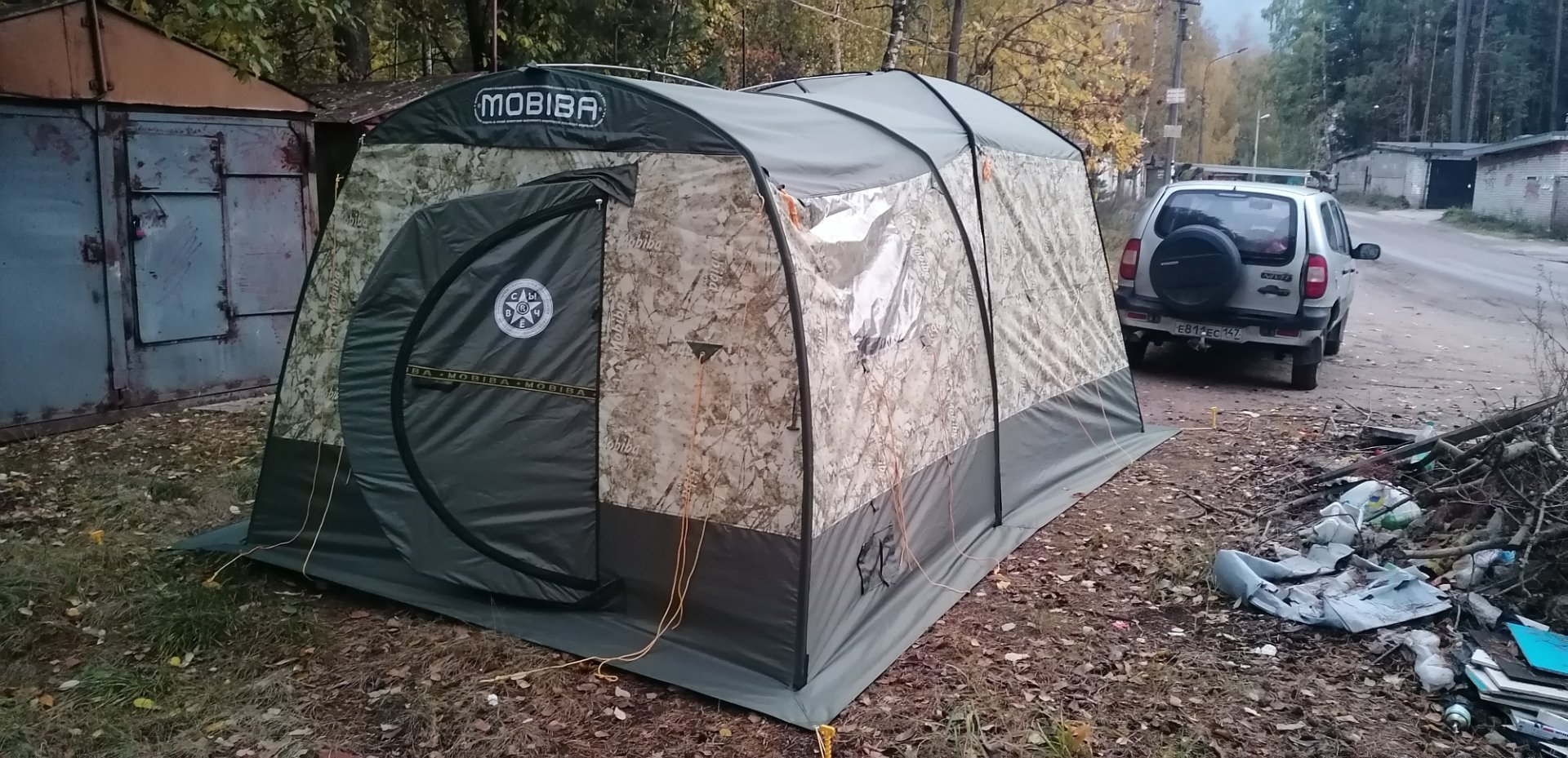

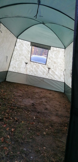

Пришил молнии к тенту накидному, чтоб можно было ставить без мб-15. Получилось достаточно жёстко, стоит устойчиво, думал будет болтаться, но нет, стоит чётко. Добавил петельки для изн, почему то их не по середине стены мб-15. Осталось пришить перегородку и будет мб-104)
Накинул две изн от мб-15, впринципе без использования второй печи нормально.

Нормально получилось! И это явно поболе 104-ки будет. Хоромы, свадьбу гулять можно! Нравится мне, когда изделия многофункциональные.

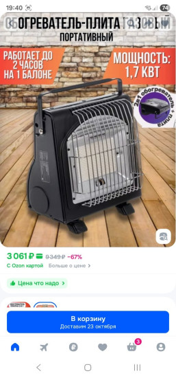

Думается мне, что на несильные морозы в предбаннике можно чем-то подобным комфортную температуру держать.

Диммм писал(а): 11 окт 2025, 09:43 Думается мне, что на несильные морозы в предбаннике можно чем-то подобным комфортную температуру держать.
Можно и подешевле. Работает от баллона и баллончиков. Отопление и приготовление пищи. Правда спать с ней я бы не рискнул, только отопление кают-компании. Просто в отзывах люди используют для отопления палаток ночью. O_O

doxtor02 все эти штуки выжигают кислород, потом голова от них болит. Раньше переодевался зимой в гидрокостюм с подобной.

Так и печка выжигает кислород))) вентиляция наше всё. Исхожу из соображений, что 2 мобибапечки места при транспортировке занимают много, весят и стоят немало.
Сей девайс (или подобный) немного эти моменты компенсирует. Конечно не заменит основной банной печи, но в тамбуре будет тепло и сухо.

Печь не выжигает кислород, у неё нет открытого горения. Ну а про вентиляцию правильно заметили. И главное - при работающей печи (даже в пиролизном режиме) вентиляция работает на порядок лучше, чем без печи. Поэтому топлю печь даже в тёплые летние ночи.
Касаемо газовых обогревателей, особенно на цанговых баллонах - ерунда. У меня в гараже давно пылится разрекламированная когда-то "Миниафрика". Лет 12 назад пытался отопить предбанник МБ-104 при -10. Чушь полная. Можно посидеть в одежде, периодически открывая дверь, чтоб не угореть, но не более. А вот затопленная Медиана даже через пергородку легко прогревала предбанник зимой до 40 градусов тепла, когда в парилке было 90.

Добавлю, что газовые отопители с открытой топкой очень сильно увлажнят помещение. Продукты сгорания газов, кроме СО2, еще и много Н2О, ну и много гадостей, которые при топке по черному остаются внутри палатки и вы этим дышите.
Схема с вентиляцией и черной топкой по КПД много хуже любой печи с закрытой топкой и дымоходом.
