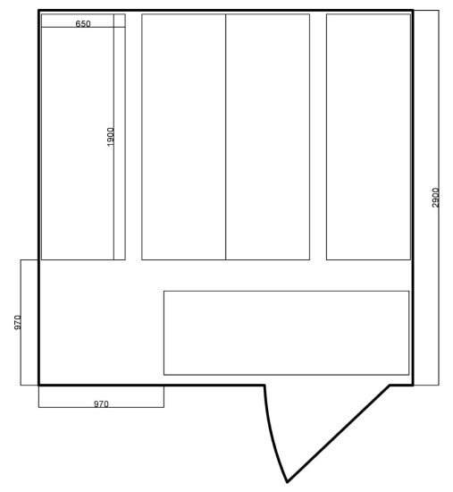

AlexL писал(а): 02 окт 2025, 06:22
А по раскладушкам уже на листке начертил - в МБ-33 встанет 4 штуки.
Если исходить от размера раскладушки 65х190 и станет печь, то можно 5 штук вместить :-)
Если для двоих, то люкс номер.
