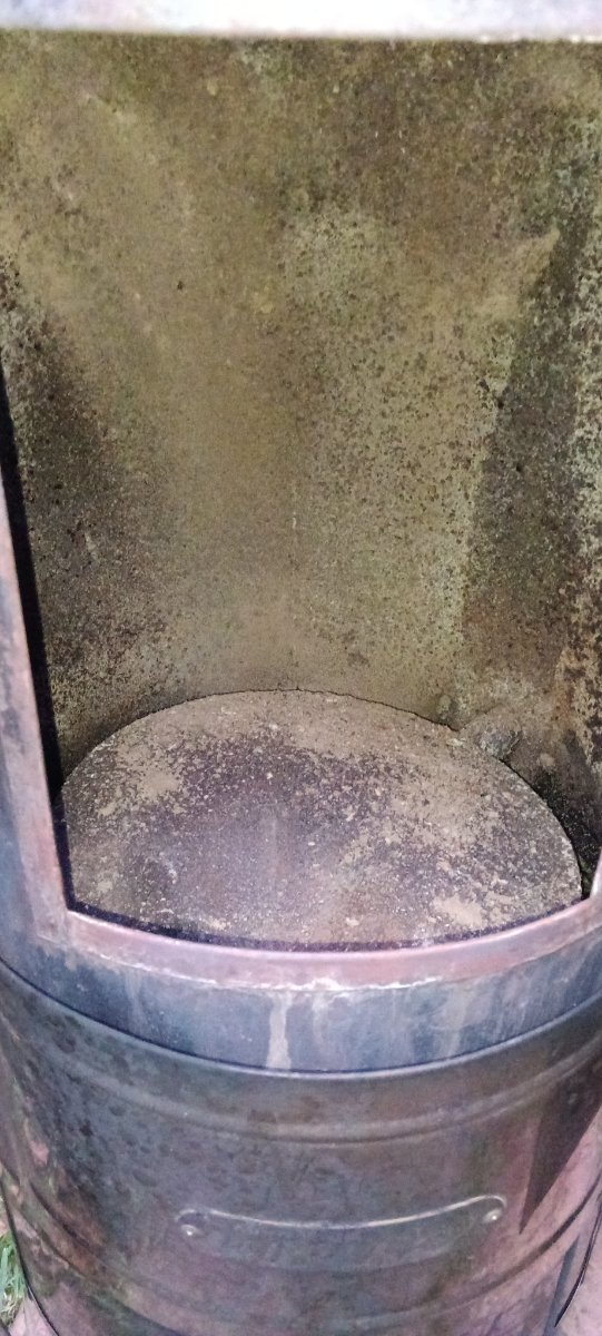

kovrovec писал(а): 06 окт 2025, 06:04 Все понятно, буду прокаливать. При осмотре топки (посветил фонариком), вроде ничего не увидел, все черное. На всякий случай заказал Паробомбу-100.
ППГ в топке у меня черным был только раз, когда «суперсмоляными» дровами топил печь, а так он всегда «прожигается» в процессе топки, на нем температура выше.
А вот негерметичный водяной бак при наличии в нем воды никогда выше 100 градусов не нагреется.
Этот стекловидный тонкий налет кокса хорошо видно сверху печи, в баке под стартовым коленом дымохода.
Уменьшается интенсивность кипения воды-печь меньше генерит пара-кондиции падают.
Если печь перестала «заливаться соловьем»-прохожусь по нагару ручной кордощеткой, или шуруповертом с круглой кордощеткой, в запущенных случаях стальным скребком.
Самое радикальное конечно-прожечь на сухую, тогда бак и снизу очистится, без разборки печи туда щеткой толком не подлезть.
Ну и очистку трубы никто не отменял…
А вот чистить отложения с помощью химического полена как то боязно, как тонкий металл на это отреагирует.
Никто такого опыта химической очистки не имеет?
Даже очистка этого вертикального канала заметно улучшает парогенерацию.

Серж-Карел писал(а): 06 окт 2025, 09:01 А вот чистить отложения с помощью химического полена как то боязно, как тонкий металл на это отреагирует.
Химический состав препарата "Трубочист" включает в себя соли аммония, фосфаты и хлорид меди. Эти компоненты, действуя как катализатор при нагревании, разрушают структуру сажи и копоти, вызывая их растрескивание и облегчая удаление из дымохода печи.
Средство "Трубочист" не воздействует на сам металл дымохода, а безопасно разрушает отложения сажи и копоти. Благодаря добавлению в процессе горения дров, действующие компоненты (специальные соли, катализаторы) расщепляют смолистые частицы, испаряют влагу, разрыхляют налет и способствуют его осыпанию или сгоранию, при этом не вызывая коррозии металла. Так написано об этом в открытых источниках. )) Сам лично не пробовал.

Это место, что на вашем фото, я чищу одновременно с дымоходом, оно у меня чистое. Всего скорее налет у меня на дне бака и пароперегревателя.
