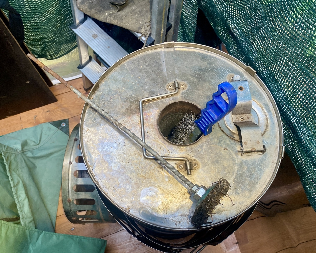

kovrovec писал(а): ↑06 окт 2025, 06:04 Все понятно, буду прокаливать. При осмотре топки (посветил фонариком), вроде ничего не увидел, все черное. На всякий случай заказал Паробомбу-100.
ППГ в топке у меня черным был только раз, когда «суперсмоляными» дровами топил печь, а так он всегда «прожигается» в процессе топки, на нем температура выше.
А вот негерметичный водяной бак при наличии в нем воды никогда выше 100 градусов не нагреется.
Этот стекловидный тонкий налет кокса хорошо видно сверху печи, в баке под стартовым коленом дымохода.
Уменьшается интенсивность кипения воды-печь меньше генерит пара-кондиции падают.
Если печь перестала «заливаться соловьем»-прохожусь по нагару ручной кордощеткой, или шуруповертом с круглой кордощеткой, в запущенных случаях стальным скребком.
Самое радикальное конечно-прожечь на сухую, тогда бак и снизу очистится, без разборки печи туда щеткой толком не подлезть.
Ну и очистку трубы никто не отменял…
А вот чистить отложения с помощью химического полена как то боязно, как тонкий металл на это отреагирует.
Никто такого опыта химической очистки не имеет?
Даже очистка этого вертикального канала заметно улучшает парогенерацию.

Это место, что на вашем фото, я чищу одновременно с дымоходом, оно у меня чистое. Всего скорее налет у меня на дне бака и пароперегревателя.

Понятно, буду искать где смогут сделать, хотя в моем городке я таких местечек не знаю. А теперь снова про Паробомбу-3. Как известно, голова не дает покоя рукам, вот и я не стал ждать весны. В общем вынул печь на улицу, перевернул кверху ногами и никакого налета не увидел. Зато обратил внимание что пароперегреватель как-то не так стоит, потрогал его и оказалось что он болтается. Сунул руку и обнаружил что отвалилась трубка, которая соединяет бак с пароперегревателем. Вот и нашлась причина, видимо постепенно отваливалась поэтому печь плавно уменьшала нагрев палатки. И теперь очередной вопрос Алексей Александровичу, есть возможность заказать бак с пароперегревателем или их уже перестали производить. Жалко выбрасывать хорошую вещь, лучше было бы восстановить.
