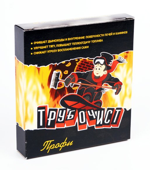

Серж-Карел писал(а): 06 окт 2025, 09:01 А вот чистить отложения с помощью химического полена как то боязно, как тонкий металл на это отреагирует.
Никто такого опыта химической очистки не имеет?
Химический состав препарата "Трубочист" включает в себя соли аммония, фосфаты и хлорид меди. Эти компоненты, действуя как катализатор при нагревании, разрушают структуру сажи и копоти, вызывая их растрескивание и облегчая удаление из дымохода печи.
Средство "Трубочист" не воздействует на сам металл дымохода, а безопасно разрушает отложения сажи и копоти. Благодаря добавлению в процессе горения дров, действующие компоненты (специальные соли, катализаторы) расщепляют смолистые частицы, испаряют влагу, разрыхляют налет и способствуют его осыпанию или сгоранию, при этом не вызывая коррозии металла. Так написано об этом в открытых источниках. )) Сам лично не пробовал.

В стационарных банях помню народ периодически рекомендует от сажи сжигать картофельные очистки и иногда пользоваться осиновыми дровами.

Египетская сила писал(а): 06 окт 2025, 15:57 В стационарных банях помню народ периодически рекомендует от сажи сжигать картофельные очистки и иногда пользоваться осиновыми дровами.
Да где же их найдёшь, в товарных количествах, эти очистки. Ради интереса, надо попробовать этого "трубочиста".
P.S. Аааааа, вспомнил, :crazy: мне же как то задарили его, :-[ теперь только одна проблема, как бы найти, в мастерскую и сарай бочком протискиваясь. :lol: Быстрее будет на маркетплейсе заказать.
P.S. Всё, заказал я это полено. :-D
Сжигание картофельных очисток содержащих крахмал, это то же самое, только слабее в меньших концентрациях, менее эффективно. Я так думаю.
У меня дома печь, делаю так периодически.
Осина очень летучая, поджигает сажу в последних оборотах печи и трубе, до куда не долетают искры от обычных дров.
Потом весь снег вокруг дома в саже.
Но твердый налет это не удалит, да и нет его в толстостенной кладке, кроме оголовка трубы, где всегда конденсат.
