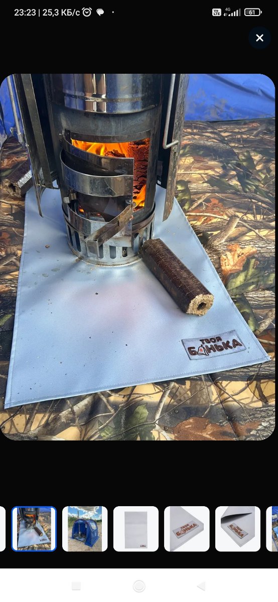

Savin87 писал(а): ↑05 окт 2025, 16:33 Без фольги. Думаю в следующий раз коврик детский попробовать 180*200 размер, бывают 8мм и 10 мм., складывается еще в размер 90*40 вроде. Летом в палатку на пол ложим для изоляции от холода. Вот если под жигу коврик огнеупорный положить тепло не пробьет через него? Утеплитель под ним не поплавиться?
Значит фиговый и правильно что выбросил. Обычно в плохих с фольгой, фольгированная сторона может быть скользкой, но когда переворачиваешь другой стороной, то всё нормально. У меня КЦ-4 и Паробомба стоят вообще на обычном изолоне и не плавятся. Про Жигу опыта не имею.

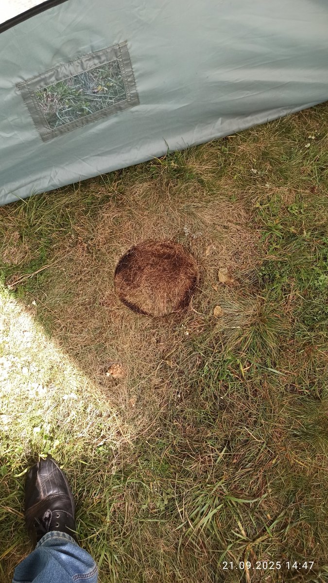

После жиги 3 такая картина. До жиги трава зеленая была😁

Просто в месте установки печи коврик подворачивается и отгибается. Посмотрите как сделан фирменный утепленный пол Мобиба.
Когда без печи, он занимает всю площадь пола, когда ставите печь, то в этом месте утепление не укладываете.

Savin87 писал(а): ↑05 окт 2025, 17:06 После жиги 3 такая картина. До жиги трава зеленая была😁
Жига-1,2,3. Они все такие.

syslog писал(а): ↑05 окт 2025, 17:26 Просто в месте установки печи коврик подворачивается и отгибается. Посмотрите как сделан фирменный утепленный пол Мобиба.
Видел коврик у Шибаргана, получается коврик спасает фирменный пол? Есть у кого опыт использования коврика на жиги 3 огнеупорного именно на покрытии каком либо?Или пока не попробую не узнаю? 🙂
