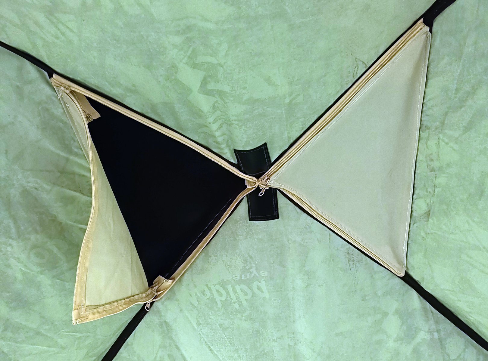

Но как всегда хочется чего-то универсального и на холодную погоду, и с защитой от всякой живности. Время позволяло. В первую очередь пришил пол (из тента 2х2),
клапаны приточки по бокам с двух сторон (кармашек от первой МБ-15)
и на верху вентиляционные окна (чехол от Мобибы паронепроницаемый), где москитные сетки.
Покурив инет, проклеил швы силиконовым герметиком, разбавленном в уайт-спирите на открытом воздухе. Нас проверил сильный дождь, не прекращающийся всю ночь, доклеил пропущенный один шов от передней растяжки, полёт нормальный, а вот на долго хватит или нет, не знаю. Но хочется большего – и Баню… Но вот высоты для Жиги явно не хватает.

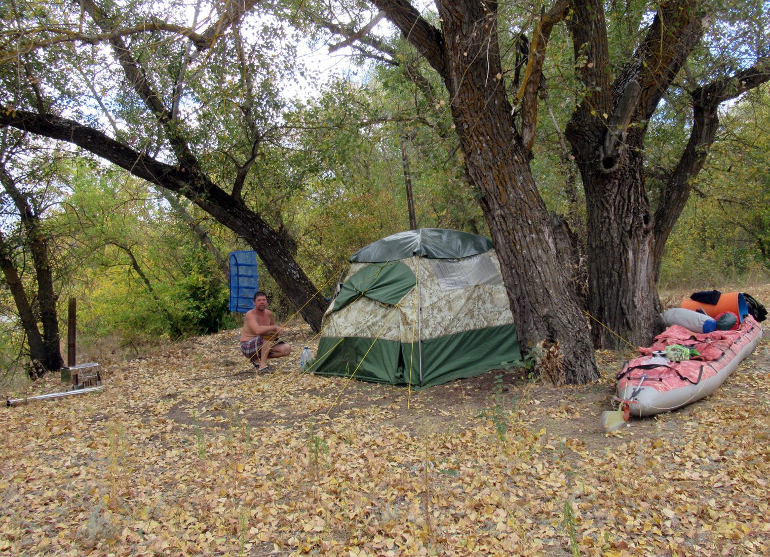

Прошли двухнедельные полевые испытания в сплаве по реке Медведица Волгоградской области с 13 по 27 сентября. Температура воздуха ночью от +9 до -2, а воды +13 предпоследний день, +14 в основном, а была и +16. Были ночёвки и в деревьях, и на открытых пляжных песках, и в степи. Трафик - три дня сплава по 20-ке и Баня, в итоге у нас было 4-е банных дня и всего лишь 212 км. Для себя мы её прозвали «Чебурашка», а когда по прогнозу ночь холодная или ветер, тогда мы спали с одним свёрнутым карманом и тогда она была «Пьером Безуховым». Плюс 11 и ветер загоняли и днём в домик. Ну а Баня по объёму чистая Кайфандра. Под Жигу подкладывал квадрат ДСП и коврик для Согры. Его-же использовал и под Дюну. Под ножки стульев, на всякий случай, подкладывали куски пенополиэтилена, ну и часто вытирали пол. Но нас-то двое, и мы чисто для себя. За банный день доливал в Жигу минимум 5-ти литровую баклажку, а то и полторы. Пробовал не складывать один карман – нет, маловато парку. Дрова в основном сухой тополь, лучковая пила «Фискарс» и топорик «Трамп» в помощь. Правда пока приноровился, успел наделать прожогов, аж 7 штук, 6 от Жиги и одна от Дюны, две на крыше и пять на полу. Клей «Жидкий ПВХ Латка-24» справляется на ура. В самую холодную ночь, под утро -2°С, ночевали в степи, за растущими вдоль реки деревьями, а со стороны степи тянуло сквозняком – вот тогда приходилось подкладывать в печь через 2 с половиной, три часа и про «Пьера» мы именно тогда догадались. А так одной закладки дров могло хватать и на всю ночь. Спали в легких спальниках, под ними пенки. Вес палатки К6/Х2 почти равен весу Кайфандры плюс палатка, которой пользовались раньше.
Единственное добавился вес и объём Дюны-3, но наша байдарка Щука-3 справляется.
Сказать нам понравилась и эта Мобиба, нет, больше – мы в восторге. Спасибо Алексей Александрович, побольше и таких идей.

Хороший водный поход.
Фото отчёт отличный. Идея со сменной объема палатки, больше/меньше, выше всяких похвал.
Вентиляция под потолком, в небольших палатках, рабочая тема, в нашей К-7, тоже пользуемся. Тем более ткань палаток не дышит.
Какой клей использовали для проклейки швов и пропорции замеса с Уайт спиритом.

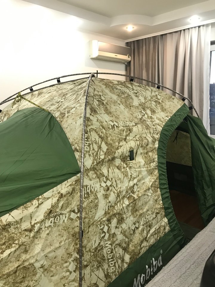

Сказать, что я стал поклонником МОБИБА, наверное это мягко сказано – я стал фанатом МОБИБЫ!
Однажды поздним весенним вечером в прайсе на сайте МОБИБА, я увидел палатку К6/Х2, и что бы ВЫ думали, я всю ночь не спал – она стояла перед глазами перед моей кроватью (и это был не сон). Дождавшись утра, я сделал заказ, и всё по старой схеме, созвонившись с Андреем Николаевичем, оплатив счёт, через 4 дня в Челябинске получил две палатки К6/Х2.
И когда я собрал их поочередно у кровати, на которой не мог уснуть – звёзды сошлись – я был на седьмом небе от счастья, последний раз я так радовался в детстве, когда родители, мне подарили новый велосипед «Урал» (со знаком качества СССР)!
Не долго думав, в палатку с цветом «Фирменный камуфляж» вшил на дверь москитную сетку, всё остальное – палатка - это верх совершенства.
Палатка замечательная!!! Жалко мало летом фотрографий делал (тогда не думал, что буду писать на форуме). Всем ДОБРА!!!

Привет Алексей! Да, по фоткам, для себя понял, буду делать! Когда выбирал палатку, увидела семья (на компьютере), жена, дочь и сын проголосовали за песочную, я за "Фирменный камуфляж", так как подходит по цвету к РБ-200! Откатываться семья не хотела. Сделал заказ. Семья, удивилась, когда занес в квартиру две коробки (они ждали только свою - песочку), не знали, что заказаны обе. В итоге камуфляж - мой, песочка - у довольного сына!

Алексей Алёша писал(а): 03 окт 2025, 18:40 Семья, удивилась, когда занес в квартиру две коробки (они ждали только свою - песочку), не знали, что заказаны обе. В итоге камуфляж - мой, песочка - у довольного сына!
Грамотно, чего всем ютиться в одной. :good: Я тоже люблю только с женой жить в палатке, дочь пускай замуж выходит, выделю ей отдельную палатку. А то никакой личной жизни. :-[
