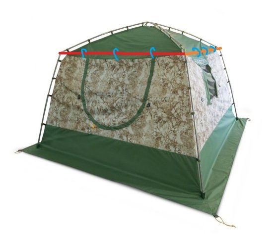

Палатка не маленькая, пролеты большие
Уже писали про необходимость добавления петель для оттяжек по середине верхней кромки стенки.
Но оттяжки как бы вниз тянут, а хочется больше расправить объем.
А что если добавить дюралевых трубок по периметру и к ним цеплять крючки нашитые вдоль швов?
Будет не хуже оттяжек и проще устанавливать и не спотыкаться о них. Оттяжки точнее будут, но их станет меньше. Думается каркас станет жестче опять же. И хлопать на ветру должно меньше. К ним же и ИЗН можно цеплять крючками или карабинчиками, а не вязать узелками, что надоедает быстро, поставил себе карабинчики.
Цену/массу естественно увеличивает. Но и по аналогии с палатками типа МБ103-104 или в каких там идут дуги каркаса по низу.. Можно в хорошую погоду или при лени не брать или не пользоваться ими. А в качества тюнинга вполне бы.

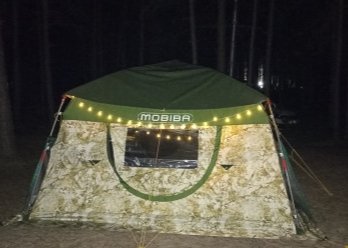

Сегодня с утра что-то на фантазировал окно-улыбка прозрачное.
Фото Ильи
Фото Ильи
Пересмотрев видео Ильи в теме про РС-33, где он сделал свои хотелки, всё-таки просто стена Аква и улыбка-Аква, это по разному смотрится, и из нутри по разному смотришь. Кому интересно пройдите по ссылке viewtopic.php?p=103747#p103747

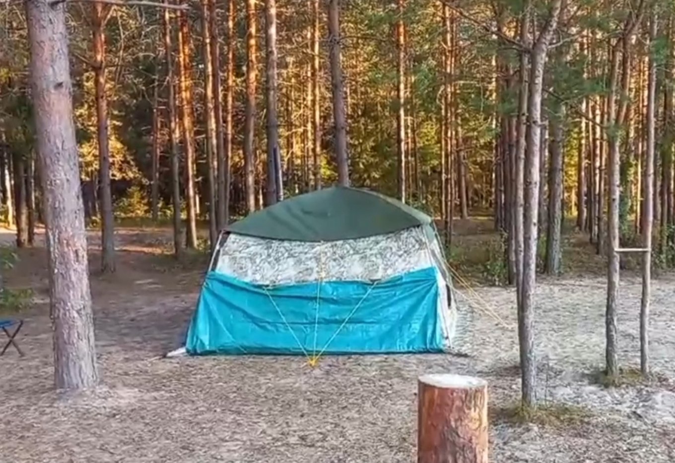

По оттяжкам на ИЗН в середине стены. У меня на МБ-28 тоже нет в середине верха стены петель для оттяжек, я креплю центр ИЗН на один колышек с оттяжками от стены. Высота скажут разная, есть немного, но стены все равно ставим на оттяжки, что бы не болтались.
