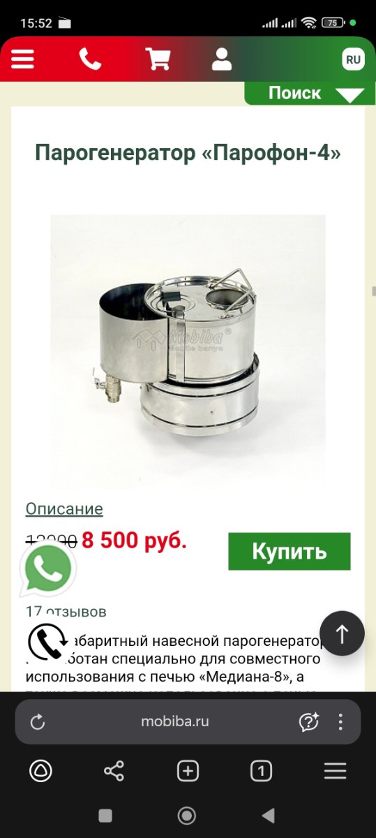

Jicharka писал(а): 02 окт 2025, 12:51 Screenshot_2025-10-02-15-52-19-629_com.yandex.browser.jpg
Цену на Парофон-4 скинули до 8500.
Налетай!!!!
Случайно это не в преддверии модели П4М :-D

doxtor02 писал(а): 02 окт 2025, 13:04
Да кто же знает? Нам сейчас не сообщают, сразу на сайт и сюда. Даже в закрытой ветке тишина.
Ничего не знаю, :-[ я П4М8 купил до появления на сайте. :crazy:
