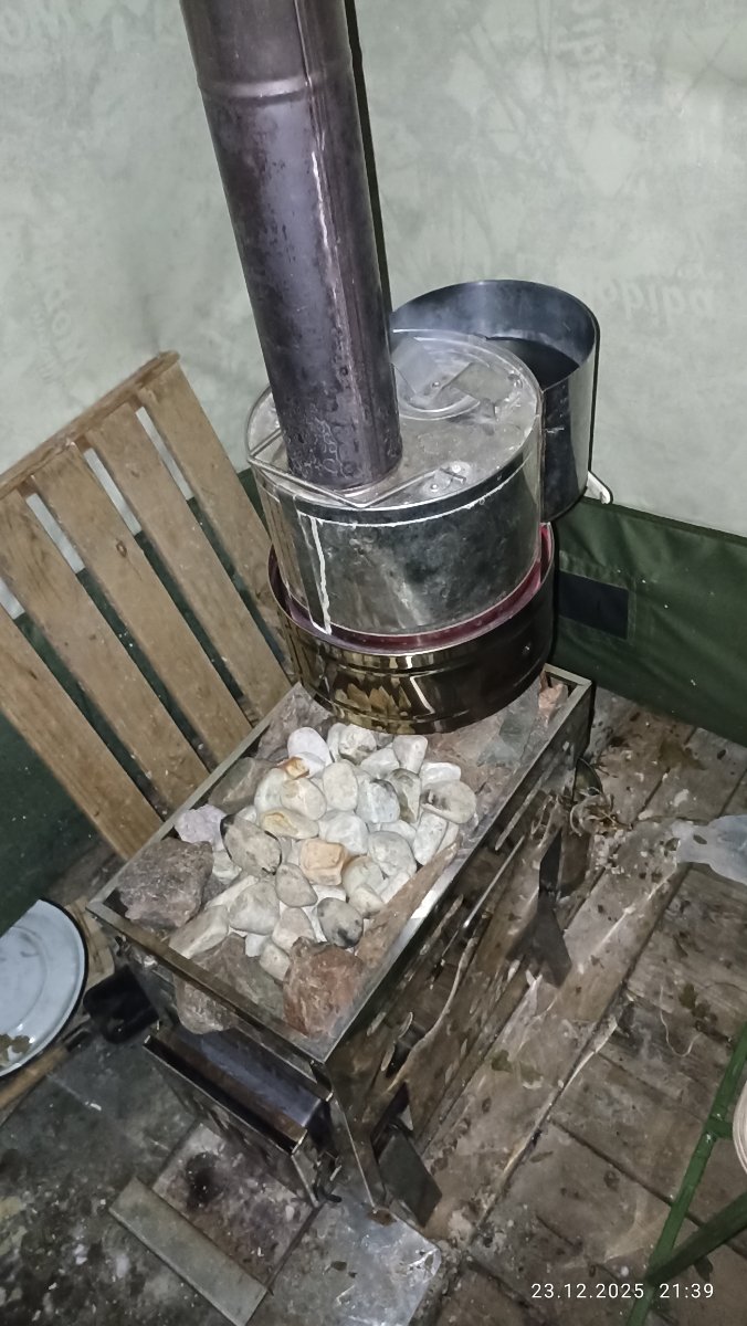

А подскажите, кто-нибудь использует корзину под камни, чтобы их вокруг трубы выложить повыше и чтобы немного места под варочную панель осталось (чай вскипятить, воду для камней...) где такую можно взять? У моржей на их печи интернет есть заводские, правда по размеру не понятно как подойдёт, печи у мобиба как по мне круче, но приколюх таких как коробок под камни вокруг трубы, стеклянная дверца печи и т.д. к сожалению не хватает

Егор писал(а): 05 ноя 2025, 15:08 А подскажите, кто-нибудь использует корзину под камни, чтобы их вокруг трубы выложить повыше и чтобы немного места под варочную панель осталось (чай вскипятить, воду для камней...) где такую можно взять? У моржей на их печи интернет есть заводские, правда по размеру не понятно как подойдёт, печи у мобиба как по мне круче, но приколюх таких как коробок под камни вокруг трубы, стеклянная дверца печи и т.д. к сожалению не хватает
Короб под камни вокруг трубы- либо самому сделать, либо заказать у кого то, либо что то подходящее в инете посмотреть.. Но- это же мобильная, походная печь в первую очередь, соответственно есть некоторые ограничения по нагрузке..
По этой же причине стекла в двери- бредово для походной печи. Заведомо лишний гемор.

Егор
Есть заводская корзина для камней,
именно под Медиана-8, в первом исполнении, очень продуманная.
Я сам такой пользуюсь.
Последняя модель Медиана-8М, и корзина не нужна.
Я как то ещё могу понять для печей Согра и Дюна-3 что-то выдумывать, как приспособить что то, для камней, чем многие и я в том числе искали, придумывали и использовали, в теме Дюна-3 можно найти.

Егор
Использование корзин и других приспособлений под камни больше других описывается и показывается в теме Дюна-3 viewtopic.php?t=1035&start=45
