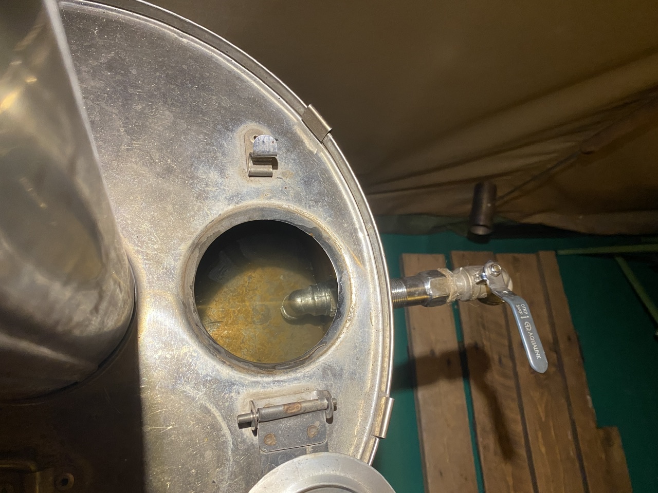

Maxim писал(а): 16 сен 2025, 14:46 Здравствуйте! КЦ-4 стоит в стационаре. Вода сливается не до конца. Нужно ли ее сливать полностью? В мороз не поведет?
Год сливал шлангом остатки воды с бака парабомбы, потом надоело, изнутри бака навернул уголок сантехнический нержу хоботом вниз, стало сливаться почти до конца. Там вроде 1/2 дюйма.
Сообщения: 4644
Благодарил (а): 3305 раз
Поблагодарили: 4460 раз
Re: Печь Гравицапа КЦ-4
Серж-Карел писал(а): 16 сен 2025, 16:42
Сначала не понял, подумал что ты проделал внизу ещё одно отверстие. :-[
А потом как понял, :-D интересно ты придумал. :good:
Это не мое ноу-хау, где-то на форуме подсмотрел...

Так же сделал зимой, сливается почти досуха за счет сифонного эффекта.
В принципе можно сразу вместо гайки ставить было бы. Резьбы на трубке - сгоне крана у меня прям только маловато изнутри было.
