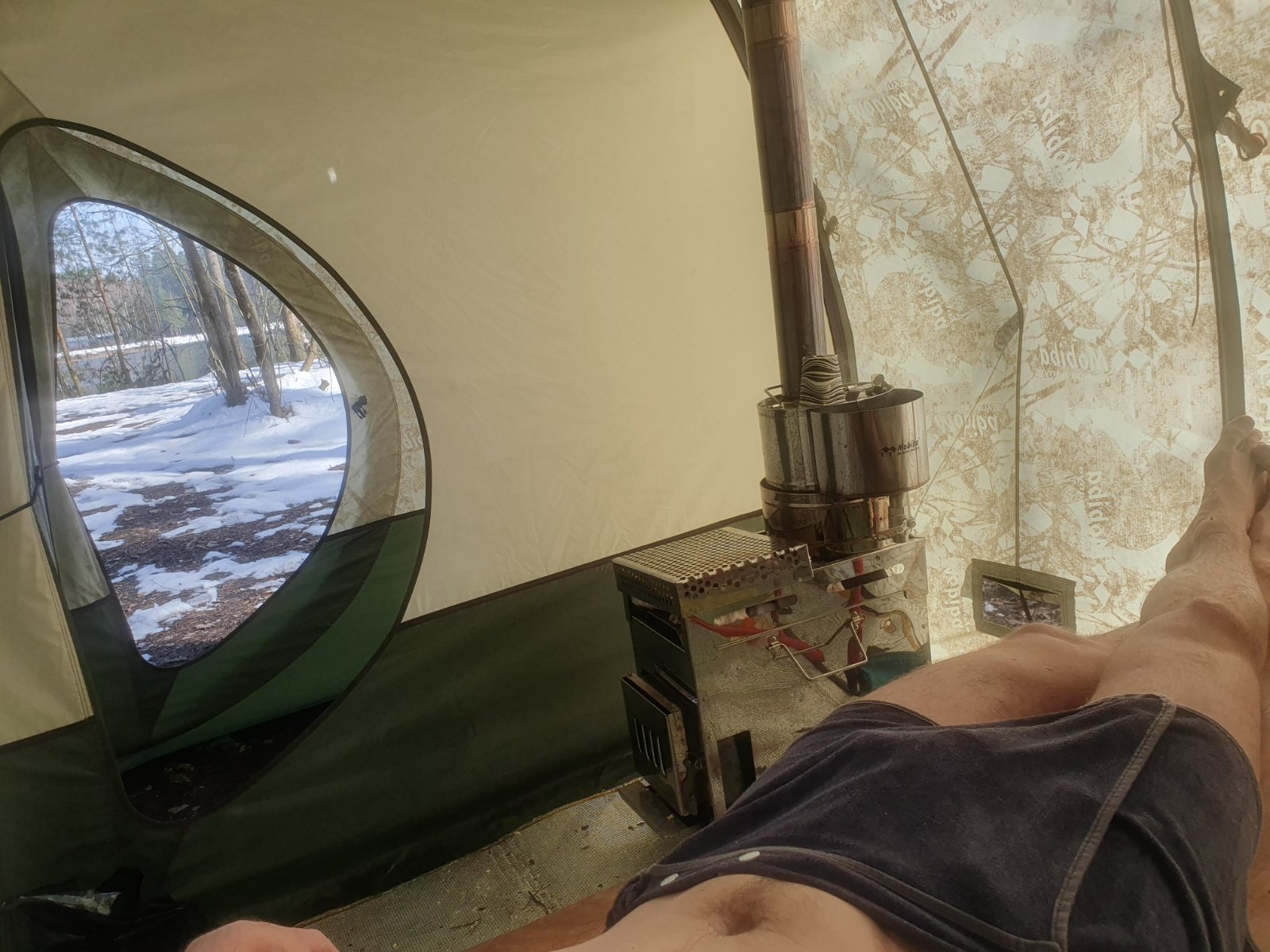

Re: Мобильная баня МБ-103 М3
Раз меня тут упомянали, тоже отмечусь :mrgreen:
как раз сегодня вот так вот лежал в МБ 103 и форум почитывал :sarcastic:
Jurtla писал(а): 12 апр 2025, 14:27 Тогда почему не 104 сразу?
Если бы 104я делилась не 2м+2м, а 1м+3м парная, то такой вариант заинтересовал бы пармастеров.

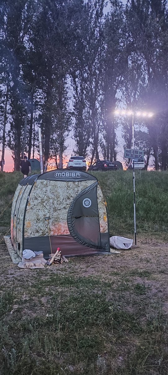

Сообщение Rapid »
Тоже поделюсь фотографиями с недавнего выезда. Приятель пригласил поучаствовать в вылазке организованной для детей, которые занимаются туризмом, с детьми были и родители, такой семейный сход-знакомство.
По светлому напарил детей, а с приходом вечера подтянулись и родители. Людей было много и особо не получилось поснимать. Главное что все остались довольны и для многих это был первый опыт мобильной бани

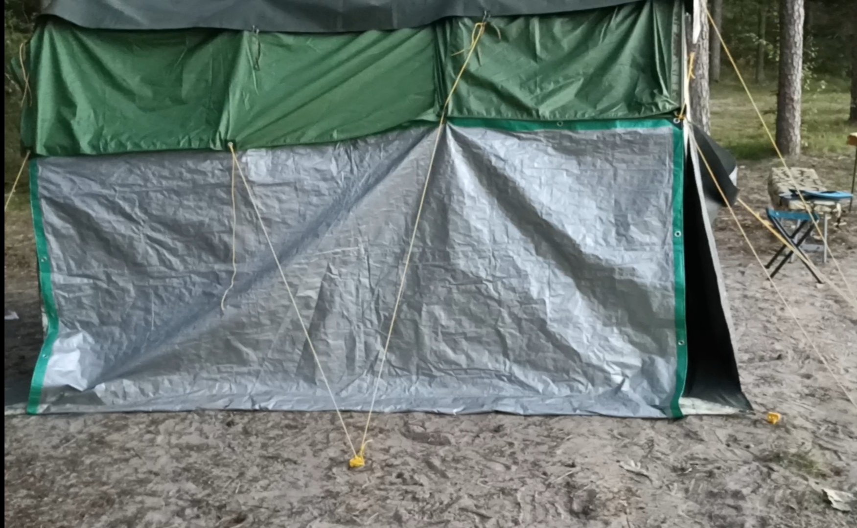

Есть в наличие, пока МБ-103М3, а выезда на природу в качестве жилой и как бани, на стационаре не в счёт, не делал.
Из палаток взял только МБ-103М3, печь Дюна-2+Парафон-4.
Для бани связка хороша. Пар помимо парафона, ещё и с камней, печь помощнее Дюна-3, скажем, заниженная Медиана-8, с опцией длительного горения плюсом. Взял две доп трубы, надо было ещё пару брать, на ИЗН утром, сажа была, в режиме пиролиза, прямоток, буржуйка.
МБ-103 как баня, была с перегородкой, Татьяну Юрьевну парил с открытой дверкой в тамбур, сам парился с закрытой.
Полок высотой 60см и лавочка высотой 40.
Температура воздуха днём +17. Вода в реке, не знаю сколько С°, но бодрит, после парилки, очень хорошо.
Для проживания, два человека, на пару дней ,МБ-103М3 хороша, две кровати, столик, печка и пару табуретов, входят.
Пока не легли спать, улыбка была поднята, потом убавили печь, закрыл на молнию окно-улыбка, спали в тепле.
Первая закладка для ночлега 6 брикетов, подкладывал утром в 4ч30мин ещё пару, температура на улице +2 была.
Второй, условный слой, тент тарпулин 3×5 метра, палатка посередине стоит, по бока края подняты до крепления оттяжек. На крыше тент от МБ-104, опущен до люверсов и с верху ИЗН, по двум сторона практически второй слой получился. Где окно-улыбка, тент снизу до люверсов под окном. В палатке стенки сухие были от пола до потолка, как в двухлойках, ни какого конденсата и влажных стен, мне очень понравилось.
