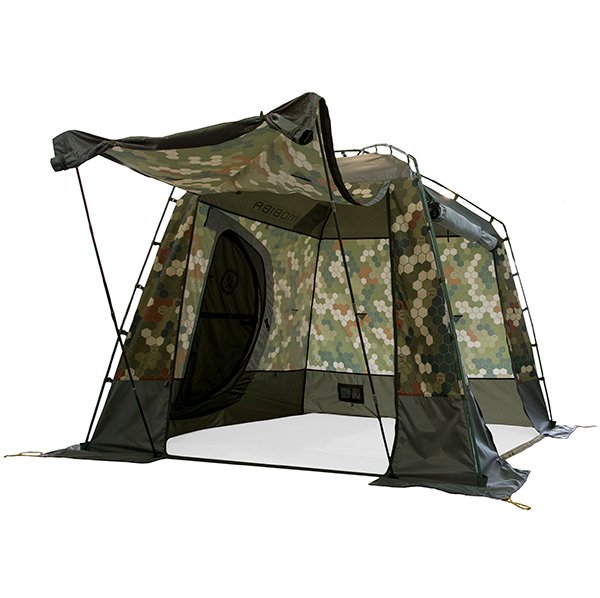

Всем привет! :)
Компания Мобиба представляет мобильную баню МОБИБА МБ-15 СП!
Мобильная баня МОБИБА МБ-15 СП "Сотовый камуфляж"
Мобильная баня МОБИБА МБ-15 СП "Фирменный камуфляж"

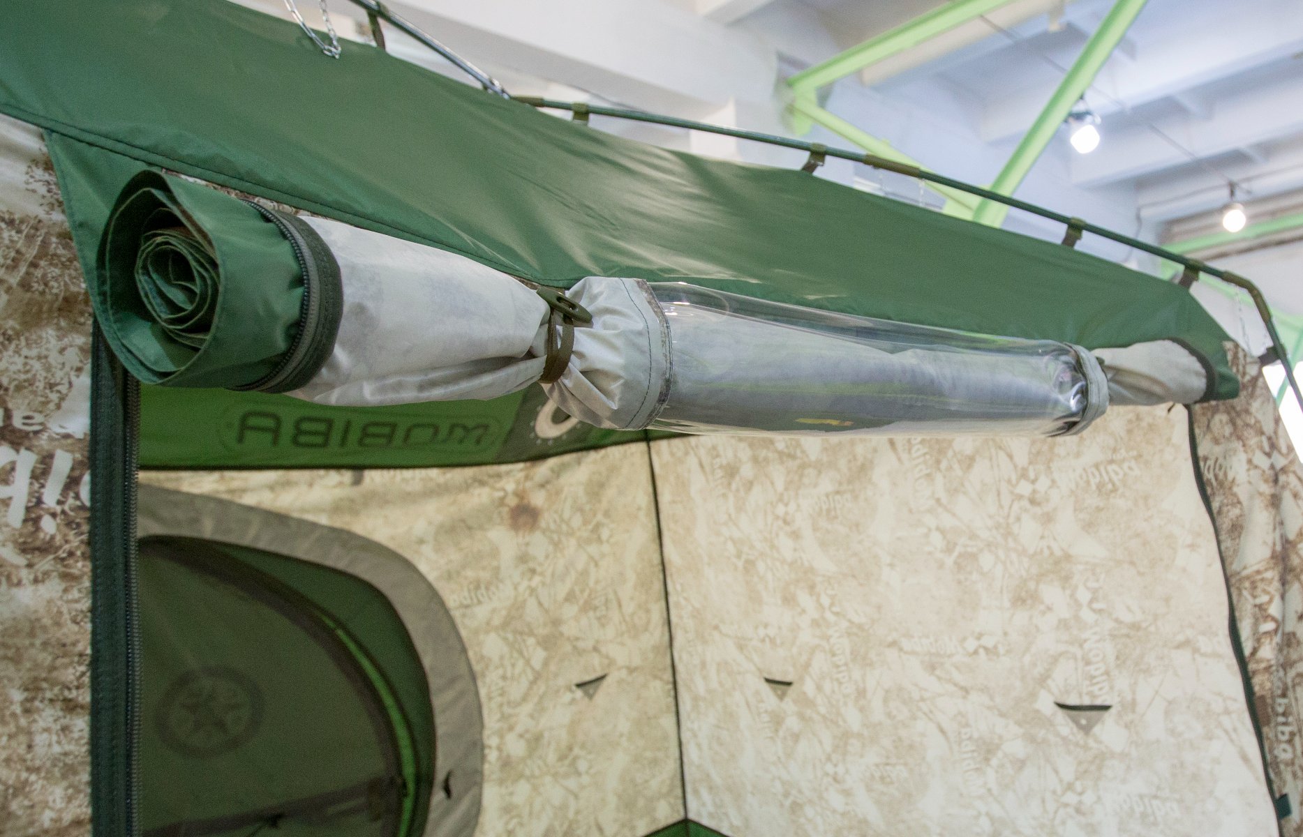

Мне не очень нравится идея скручивать (поднимать) стенки, на которых есть съемные окна.
Эти места могут деформироваться, разрушаться, да и просто скрутка будет тяжелее, чем простое полотно.
Может, стоит перенести окно на левую сторону от входа, на ту стенку, что всегда стационарна? Правда, тогда окно не попадет в окно накидного тента (

syslog писал(а): 10 сен 2025, 08:09 МБ-15 СП = ВП-15 СП :good:
Это пока только проба пера. Таких изделий как вы видите на картинке - немного. На новых будут какие-то изменения.
