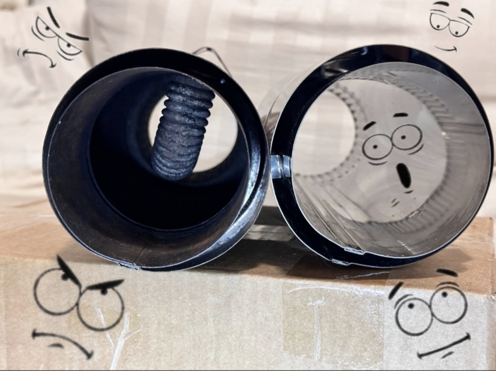

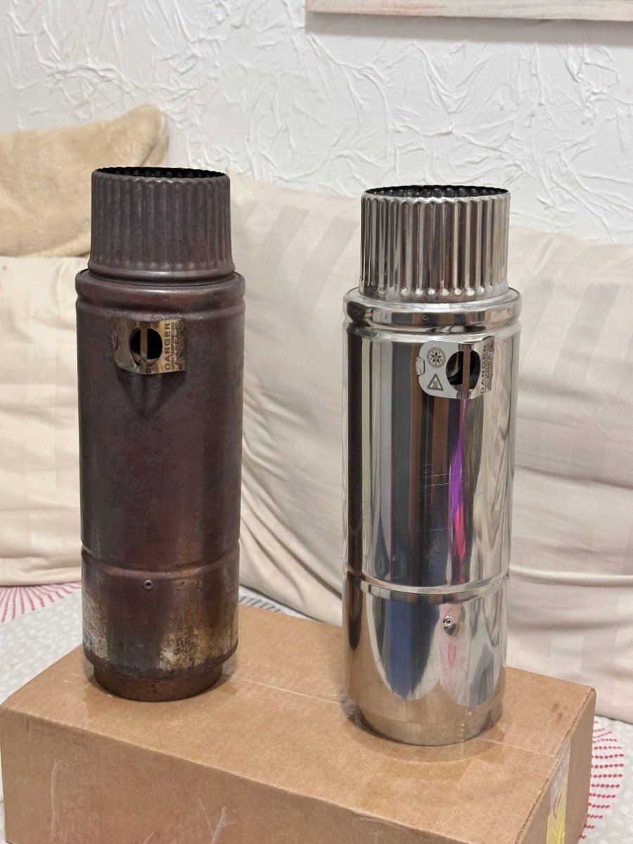

Получил на свою Жигу-2 новый парофон.
По размерам, такой же как и предудущий.
Внешних изменения такие: верхняя гофра теперь часть конструкции, а не просто на точечной сварке. Это здорово добавляет надежности конструкции! :good:
Но самые серьезные изменения внутри: гофрированной трубы пароперегревателя,которая находилась внутри дымохода больше нет. Теперь испаряемый пар перегревается только в пространстве между кожухом и дымоходом. :?
Для меня Жига-2 исключительно походный вариант и надежность нового пароперегревателя - неоспоримый плюс.
А вот его эффективность смогу оценить только следующим летом.
https://vk.com/i.sarmin

Shift писал(а): 03 окт 2025, 07:36 Получил на свою Жигу-2 новый парофон.
Ого, у меня давно прогорела трубка. Поэтому пользуюсь самым первым ППГ. А этот вариант получается производное из этих двух, судя по конструкции.
Надо брать.

Так-так-так! Ничего себе, новости с новым ППГ! Как такие изменения могли остаться без огласки и бурного обсуждения?
Требуется срочно исправление ситуации! :)
Ещё лучше - это тесты!
Как он по-новому устроен и каковы его паровые кондиции? Если я правильно понимаю, это доработанная версия первого ППГ?
