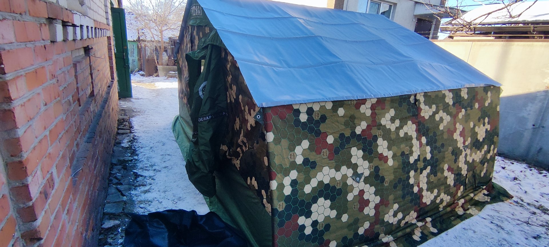

Тоже делал изн для 34-ки из ПВХ 750.
Из плюсов была только цена куска 3×4 метра
Люверсы ставил сам.
Разделку тоже вырезал и клепал самостоятельно.
Из минусов, само ПВХ качества не ахти в следствии:
-При минусовой ПВХ дубеет, в следствии чего при складывании появляются заломы и повреждение ПВХ.
-Эластичность хуже, сравнивал с изн для мб-103, и разница в качестве самого ПВХ разительная.
-Вес, я не взвешивал, но чувствую что не совсем комфортный, знал бы выбирал бы 550 плотность, а лучше конечно заводской изн.
Касательно шершавости и гладкости, практически все ПВХ имеют одну сторону гладкую, другую шершавую, технология производства
Тут просто полотно, без люверсов, без разделки
