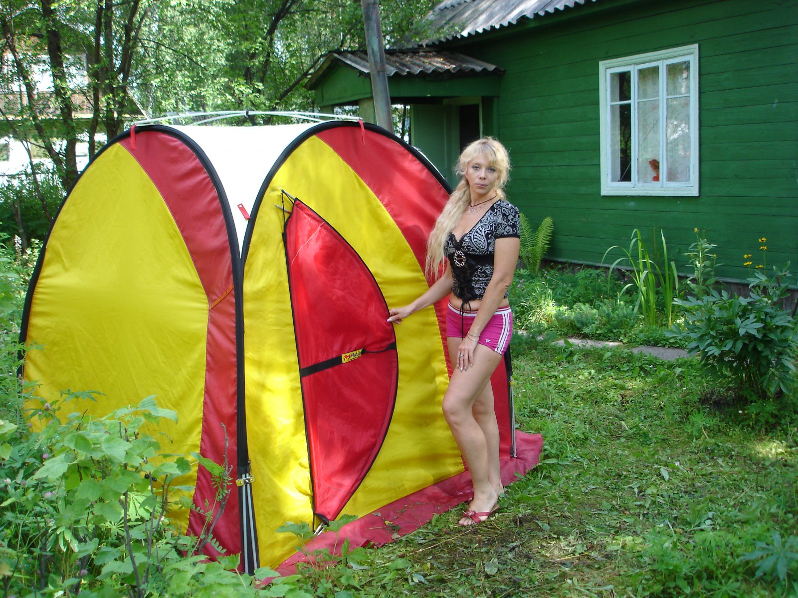

Я рассказывал один случай. Кто давно на форуме, скажем, крайние 15 лет, то наверняка слышал эту историю. Это было в те незапамятные времена, когда еще МБ-5 и МБ-25 производились. Один человек купил у меня МБ-25. Поставил у себя во дворе частного дома. Начали они с женой ей пользоваться. Все отлично, всем понравилось... Но вот однажды он просыпается посреди ночи, а жены в кровати нет. Он полежа-полежал, подождал - нет жены! Не приходит. Что случилось, куда делась? Ночь, часа три, темень, зима ранняя. Ходит по дому, ищет жену - нет жены. Он в панике, испугался. Выбежал во двор, смотрит, а баня то топится. Из трубы дымок идет. Заглянул в парилку и что он видит? Жена замоталась в стрейч пленку. Это типа для похудания у них у женщин такая процедура спа. Ну и пригрелась, уснула на полоке и спит. Ночью от мужа из кровати потихоньку слиняла, сама баню затопила и нежится там.
Вот фото МБ-5. Снимок сделан 22 июля 2007 г. Моя любимая жена и партнер по бизнесу - Ирина Юрьевна на даче возле бани.
Обратите внимание на конструкцию распашного узла бани. Первоначально распашная дверь была вот такой.

очень смешная история)))
ну раз женщина смогла ночью баню растопить, то и я смогу
Ирина Юрьевна - красавица :-[
