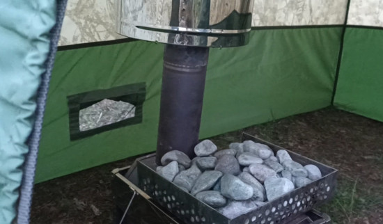

Сходили на двухдневный сплав по реке Керженец.
Баня была в К5 с Дюна-3 и Парафон-4, поэтому тут и выкладываю.
С собой брали пару пачек брикетов, одну назад привезли, на стоянке были дрова, миксовал.
Парафон-4 в байдарке занимает места как и Жига-2, которая раньше брал на летние сплавы.
Жига-2 на сплаве более многофункциональная, и для бани, и самовар, и для готовки.
Связка Дюна-3 с Парафон-4 более долгоиграющая, выдающая пар и жар, более продолжительно и стабильнее. Жадеит 10 кг был в помощь.
Забыл переходник, гофра/гофра для установки Парафона-4 на Дюна-3.

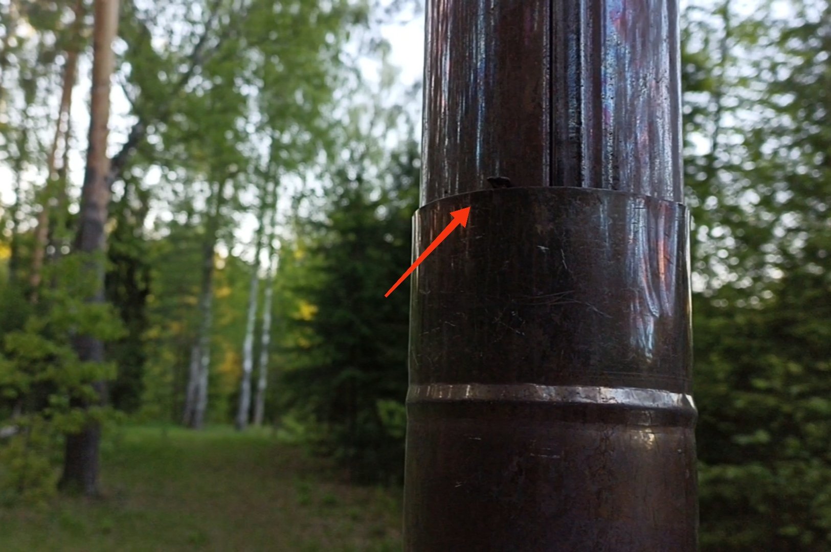

Поставил через соеденительную трубу от печки, с 90 на 85. Чтобы не терять высоту одного сегмента, вставил гвоздь, между 90-й и 85-й трубой.
Всё отработало отлично.

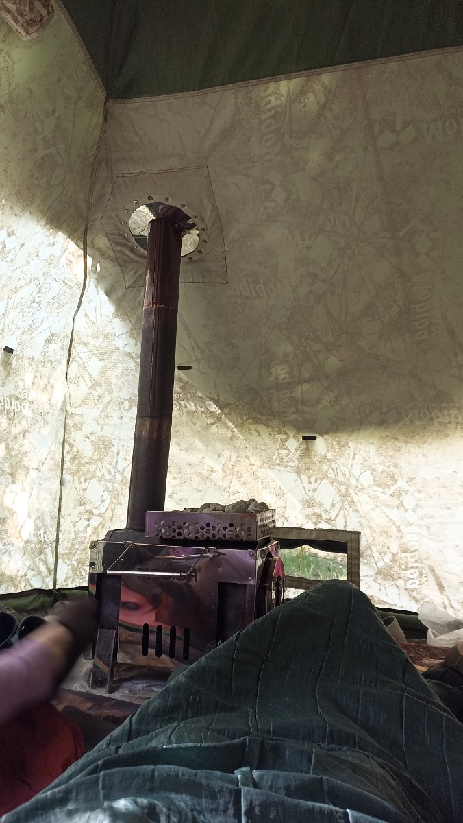

Камни на печке в палатке для сна, тоже хорошо работают, как акумулятор тепла, утром были горячие.

Отдых класс! Но вот этот момент я, похоже, где-то пропустил...
Мне одному кажется, что разделка не на своём месте? )

Сергей, это утром сфоткал, в К7.
Если посмотреть тему К7,есть описание, что и где,всё на месте.
У меня был целый сценарий, в голове, перед сплавом. Но на второй день, утром когда встали, погода, природа, солнце,...когда вспомнил, уже часть лагеря собрал и загрузил в байдарку.
