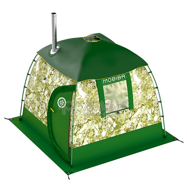

Нужна ли искрозащитная накидка на крышу мобильной бани?
- ДА! :-)
Но надо подумать как ИЗН сделать ниже каркаса прямо на палатку. Как на палатках без крючков. То есть между каркасом и палаткой.
Тогда ИЗН не только от искр спасет, но и:
- ИЗН будет отсекать тепло от каркаса, защищая его от перегрева. Тем более такие вопросы только по верхним элементам как я понял были;
- ИЗН будет помогать сохранять тепло внутри палатки как на палатках с молниями, а не выводить его через верхний вентзазор и дыру в ИЗН;
- ИЗН будет (надо стремится) закрывать максимально всю крышу.
Можно сделать ИЗН из сегментов или составную или с разрезами, или с крючками через ИЗН, или с молниями, или с кнопками, петлями, пуклями, липучками и прочими решениями может даже от тентов фур и катеров и прочих смежных тентовых изделий не из палаточной сферы. Надо покрутить/опробовать разные варианты, у Мобибийцев тут уж больше опыта и знаний.

Re: Нужна ли искрозащитная накидка на крышу мобильной бани?
Новая ИЗН-200 для ранцевой бани «Кайфандра» РБ-200/К5 СП:
