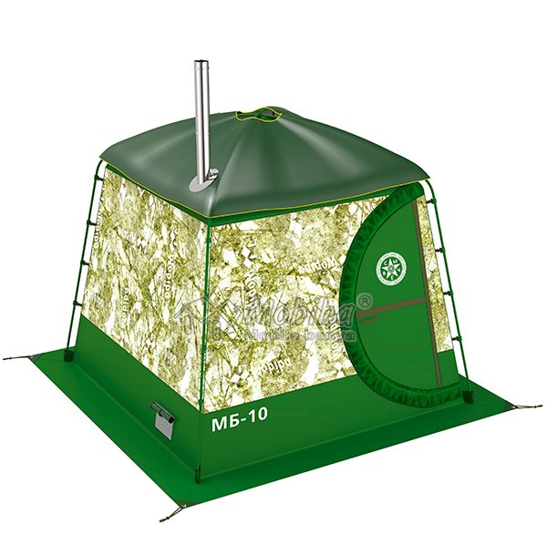

Ситуация следующая. Когда запускали палатки с СП-каркасом, то, конечно, их проверяли на перегрев. В том числе со штатной ИЗН.
Но это было зимой. А летом все-таки с обычной штатной ИЗН температура превысила допустимую.
Поэтому уже по жаре еще раз провели испытания. Да, подтвердилось, что со старой типовой ИЗН летом можно перегреть каркас. И кончики трубок погнутся.
Выдвинули гипотезу, что если вырежем отверстие в куполе ИЗН, то там начнет сброс излишков тепла и это поможет убрать негативный эффект деформации СП-трубок. Оказалось, что да, реально происходит стабилизация температурного режима и трубки перестают деформироваться. Как это выглядит? Да просто как дыра в верней точке купола.

В таком случае, относительно большая часть крыши остается незащищённой (

Re: Нужна ли искрозащитная накидка на крышу мобильной бани?
АлексейАлександрович писал(а): 18 июн 2025, 08:05 Как это выглядит? Да просто как дыра в верней точке купола.
ИЗН-10 для палатки МБ-10 М3

syslog писал(а): 18 июн 2025, 08:44 Насколько я понимаю, это касается палаток типа МБ-10, Кайфандра...
Или для двухслойных тоже, типа РП-32? Но там купола нет, изгиб трубок отсутствует... Или в местах конькового крепления тоже сделать вент.продухи на ИЗН?
Нет, это только для палаток в форм-факторе "купол", где трубки на вершине купола физически сильнее напряжены изгибающей нагрузкой. То есть палатки типа РБ-200, МБ-10.
В палатках серии РП с пластиковым каркасом, но в форм-факторе "домик" трубки не испытывают сильных изгибающих нагрузок и поэтому там обычная глухая ИЗН не приводит к перегреву.

Михаил, Вы же видели какими бывают прожоги в крыше от искр и как они распределяются. На такой площади по статистике вероятность попадания небольшая. Очень небольшая. Но и ее со временем исключим. Решение есть.
