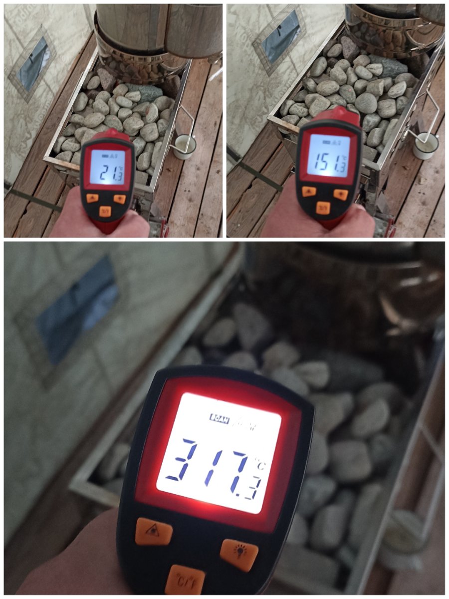

Зять принёс с работы пирометр.
Стало интересно замерить температуру камней.
Холодные-21°
Через полчаса-150°
Через час-280-320°
Над парафоном-170°
В районе выхода пара из парафона-430° +- 10°.
Вот такие показания. Как нагрелись камни, так и держалась температура, от 280°по краям,до 320°
в центре, целился в один и тот же камень, и ближе к парафону.
На сколько правильные не знаю, первый раз этим занимался.

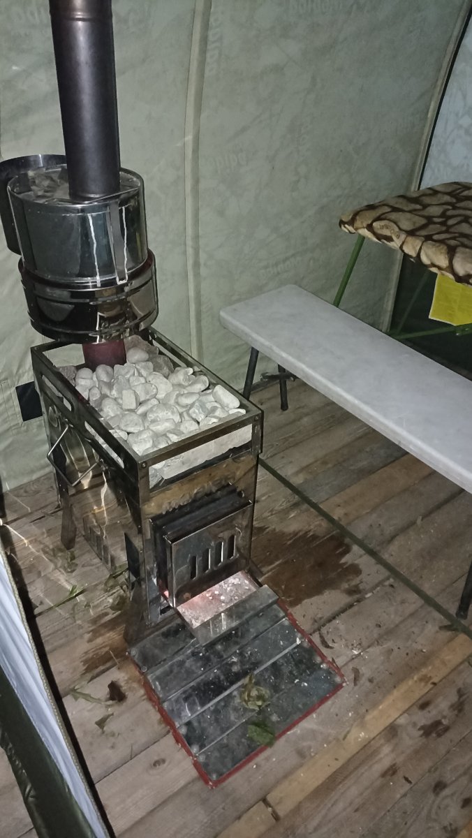

Вчера вечером заехал к детям, в общем остался. Стационарная баня на участке, это хорошо,если не надо два часа топить.
Мобильная на стационаре, ещё лучше, воды налил, топливо заложил и через 10 минут уже на полоке, ладно, через 20,топлю чем попало.
Медиана-8 развернул, Парафон-4 приподнял и тоже повернул, чтобы отодвинуть от входа.
МБ-103М3, застегнул перегородку, парильного отделения хватит и предбанник маленький остался.
Полок 60 см высотой и лавочка.
Медиана-8, если тебе не надо ставить рекордов по температуре, кушает топливо на ура, полешки спиленых яблонь, слив хранящиеся на улице, и обрезки досок, разной влажности, для старта кладу 1-2 которых брикета.
В небольшом объёме парилки МБ-103,2×1.9×2 метра, с застегнутой перегородкой, между печкой и лавочкой,надо ставить что то, типа ведра плоского с водой, от открытой полости куда убираются ножки в транспортное положение, сильно лучит, лавочка нагревается, пипец.
Ощущения, как от первой Жиги,без защитного экрана.
В большом объёме незамечаешь, но предупреждаю.
Два часа в бане, пролетели незаметно, утром на работу.
Всех с лёгким паром.

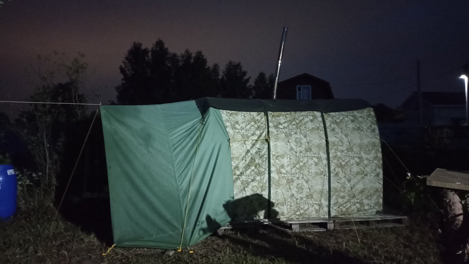

Вчера была баня вечером в МБ-18 с Медиана-8 и Парафон-4, +камни.
На улице +5.
В бане 75С°+-5 и влажность 45%+-5.
Фото только дерева и мангала, не когда было, сначало зятя на парил, потом Татьяну Юрьевну.
