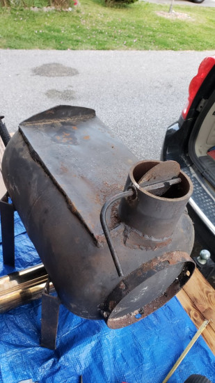

Всем привет,
Купил Франкенштейна, на заимке греть воду, в кастрюле или баке, стоящем на печи. Сделана из пропанового баллона.

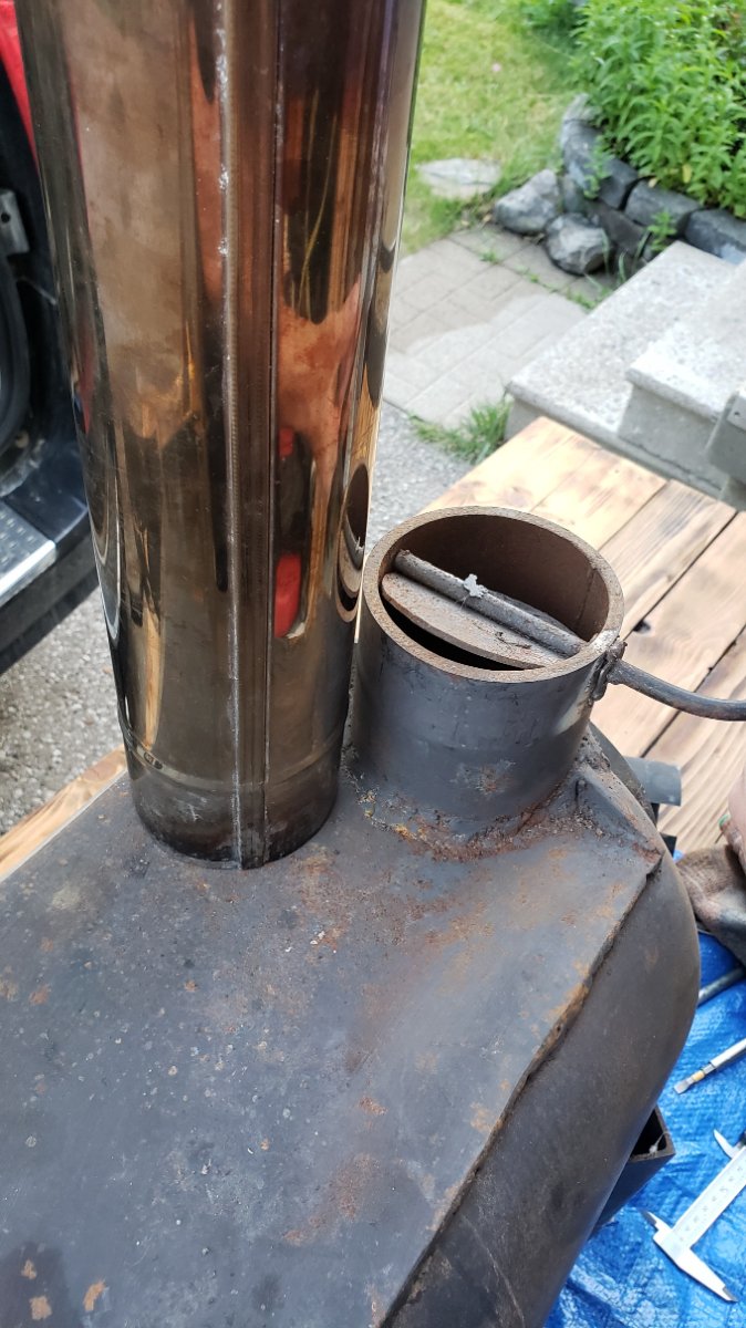

Поставлю трубы от Мобибы, через переходник. У печки труба 101.5мм, переходник может быть или 100мм или 115мм на 90мм.
Как лучше сделать, - прорезать в 100мм переходнике 4 прорези, посадить и стянуть стяжкой или взять 115мм и выбирать люфт чем-то типа ваты или асбестового шнура? Правда ничего этого нет под рукой.
Второй вопрос.
Тот, кто сделал печь, поставил в трубу заслонку. Я потянулся за болгаркой, а потом подумал....дай-ка спрошу мнения умных людей.
Оставить или нет смысла?

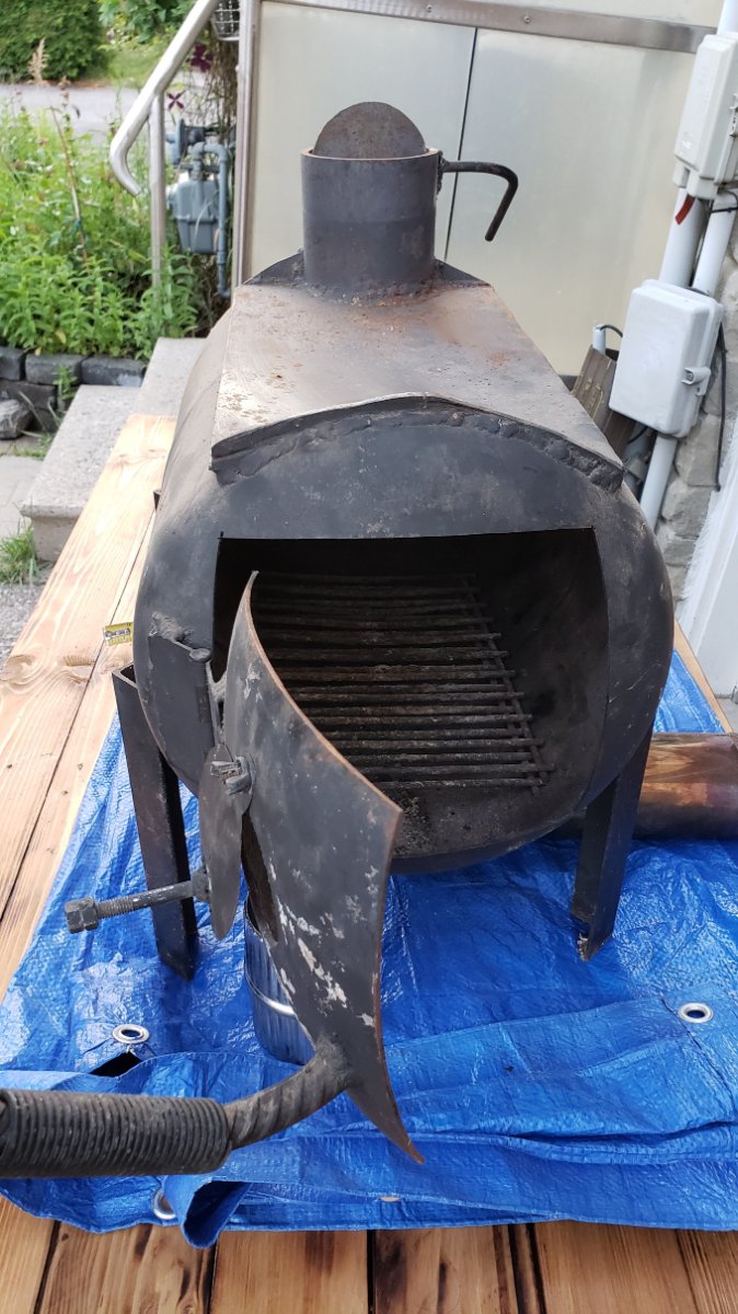

Спереди, на дверце, есть отверстие диаметром 60мм, прикрытое жестянкой, на одном винте. Регулировка притока воздуха, какая-никакая. То есть с моей точки зрения, заслонка в трубе не нужна.
Пока печь будет работать на улице, греть воду. В избушке Согра-3, под нее сделан и дымоход и отверстия в стене. Что ждёт Франкенштейна потом, - неизвестно. Может встанет в какую-нибудь бытовку или гараж.

Мое мнение, что шибер на дымоходе у металлических печей не нужен. А порой и зло.
Для регулирования горения... хм, это так же, как вместо педали газа закрывать выхлопную трубу ДВС картошкой.
Когда шибер необходим:
- когда печь массивная, в несколько тонн и надо сохранить запас тепла, убирая конвективные потоки сквозь печь и дымоход;
- когда есть избыточная тяга у очень длинных дымоходов.
Пилить или нет.
Мне кажется, что его ось мешает нормально плотно надеть дымоход.

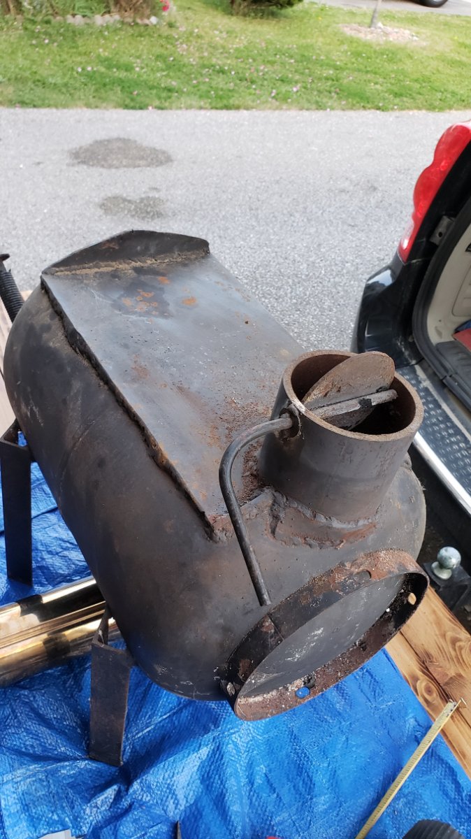

А что с переходником делать? Я почему-то склоняюсь к 100мм и насадить внатяг. Более крепко получится.
Сообщения: 1470
Поблагодарили: 2364 раза
Re: Заглушка на трубе самодельной печи, - оставить?
Alex Red
А может болгаркой шлифануть с трубы на печи эти 1,5 мм. вроде металл на трубе достаточно толстый. Соточка и налезет.

По-разному можно поступить. Можно сварить по размерам бак из нержавейки на эту печь. При этом нижний патрубок "мама" сразу изготовить под размер патрубка "папа" на печи. Шибер в таком виде как у Вас это только для топки на открытом воздухе. Все интерьерные печи если имеют шибер, то пластина всегда сделана так, что не способна полностью перекрыть сечение дымохода. Для этого у диска край срезается для гарантированного прохода дыма при полном перекрытии. А верхний патрубок уже под дымоход 100 мм сразу делать.
115 мм - это печи не надо. Уже много будет. А 90 мм этой печи - мало.
Хорошо бы дверку доработать и сделать как на Согре на внутренню стороны печной дверки - направляющий отбойник, чтобы воздух подавал вниз на колосник.
