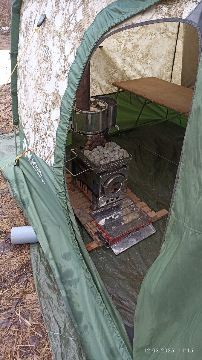

Стас,это лопатка для мангала,как и боковые решетки,покупал в Ашане,там распродажа была, всё что связано с мангалом.
Дюна-3 дополнилась к основной комплектации,которая всегда хранится в одном чехле с печкой, ещё и корзиной для камней.
Обновленная комплектация:
1. Дюна-3
2. Чехол транспортировочный.
3. Коврик для Согра.
4. Решетки боковые.
5. Лопатка для углей.
6. Корзина для камней.
Пи.Си. По корзине.
Если есть возможность сделать самому,из перфорированного листа,лучше брать размер задней стенки Дюна-3,что бы в транспортном положение в чехле с печкой хранить.
Я уже думал шампура покупать,для усиления корзины,четвертую боковую стенку делать.
Для ручек можно и из проволоки нержавейки ручки или шампура тоже использовать.

Какая классная печь Дюна-3. Баня эгоиста сегодня. К5+Дюна-3+Парафон-4.
Отличный комплект, обогреет и сделает баню.
+5 на улице без тёплого пола, но с ИЗН на крыше.
Комфортно и стабильно. 70°-75° при 40-45% влажности.
https://rutube.ru/video/fe0f21f6ce94d8e ... 9aab/?r=a/
Исправил ссылку, чтобы показывалось видео. (Cerebrum)
Корзина с камнями, снимается двумя шампурами.

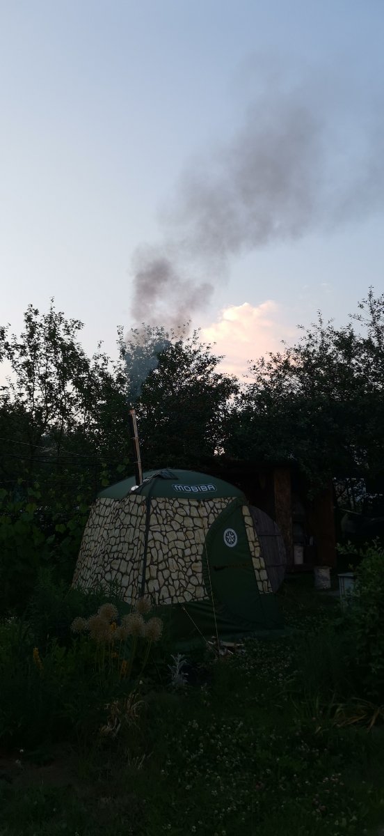

Давно хотел протестировать печь Дюна-3 для бани.
По приезду с рыбалки на дачу, захотелось в баню, а стационар топить минимум 2 часа не хотелось. По этому быстро установил палатку МБ-10 аквариум.
Внутрь установил печь Дюна-3 и бак с перегревателем от Гравицапы КЦ-3 через переходник согра-парофон. С дымоходом вышла небольшая проблема, я забыл, что он не совсем стандартный. Вобщем в ход пошли 3 сегмента от Дюна-3 и 2 запасных. Для полноценного использования с баком от КЦ-3 нужно переходник с дыма на конденсат. На печь также уложил имеющиеся кирпичики талькохлорита.
Топил обычными березовыми дровами, мелко колотыми. Через пол часа бак закипел и пошел пар. Попарились, отмылись и довольные ушли спать.
В общем связка имеет право на существование, только я бы добавил колосничек как на Мегасогре, для меньшего нагрева низа печи и лучшего прогарания углей.

Евгений Геннадьевич писал(а): 17 июн 2025, 18:11 Только я не понял, что по кондициям? Ровный прогрев или резкая и колючая атмосфера? :help:
Жека.
Кондиции были разные.
Суховоздушка, пока бак не закипел, а закипал он дольше чем на КЦ-3. Дюна жгла не по детски, боялся что тарпаулин на полу поплавится даже через противопожарное полотно, даже воды под печь налил. Потом накопилось много углей и жар от печи стал меньше.
Вечером кондиции были помягче где-то 60/40 - 70/30.
Еще днем попарился, так было пожарче, где-то 80/30 —90/25.
При желании еще запас на камнях был, поддавал при доливе бака.
Напарился по полной. Еще и в рашн бак окунался. Вон он справа в кустах. :-)
