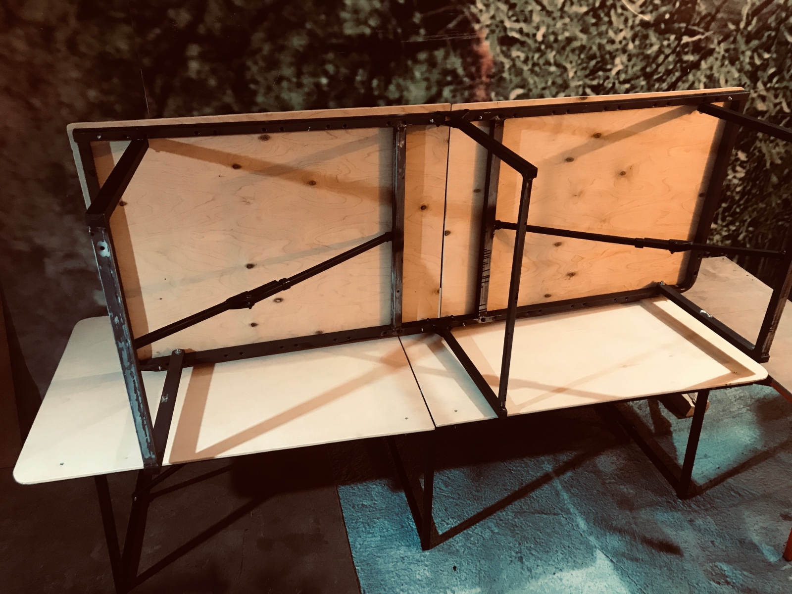

Две кровати из подручных материалов. Убил кучу выходных)))
Лежали железки от старого дивана, взял за основу, размеры произвольные получились. Высота 440. Длина 170 и 180. Ширина 65. Фанера 8мм. Расчитывал только высоту, чтоб было как у низкого полока моего. При стыковки чтоб три места было. Доделал и на улице дождь влупил :-D Такого у нас в марте небыло. Кругом снег, и ливень майский.
Вроде кровати делал, а может и полки для лета получились в МБ10 с Медианой8 :yes:

:good: Стас, молодец!
