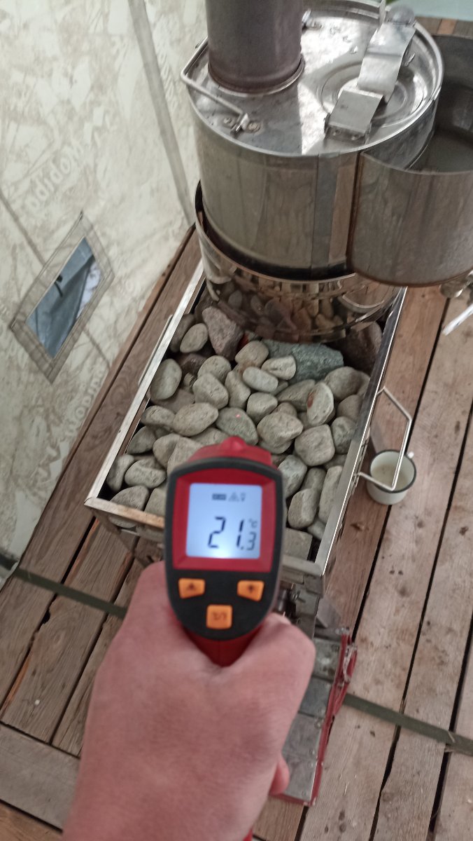

Зять принёс с работы пирометр.
Стало интересно замерить температуру камней.
Холодные-21°
Через полчаса-150°
Через час-280-320°
Над парафоном-170°

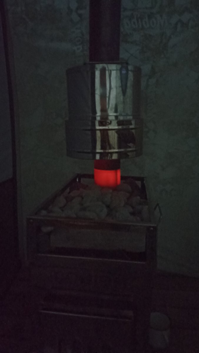

В районе выхода пара из парафона-430° +- 10°.
Вот такие показания. Как нагрелись камни, так и держалась температура, от 280°по краям,до 320°
в центре, целился в один и тот же камень, и ближе к парафону.
На сколько правильные не знаю, первый раз этим занимался.

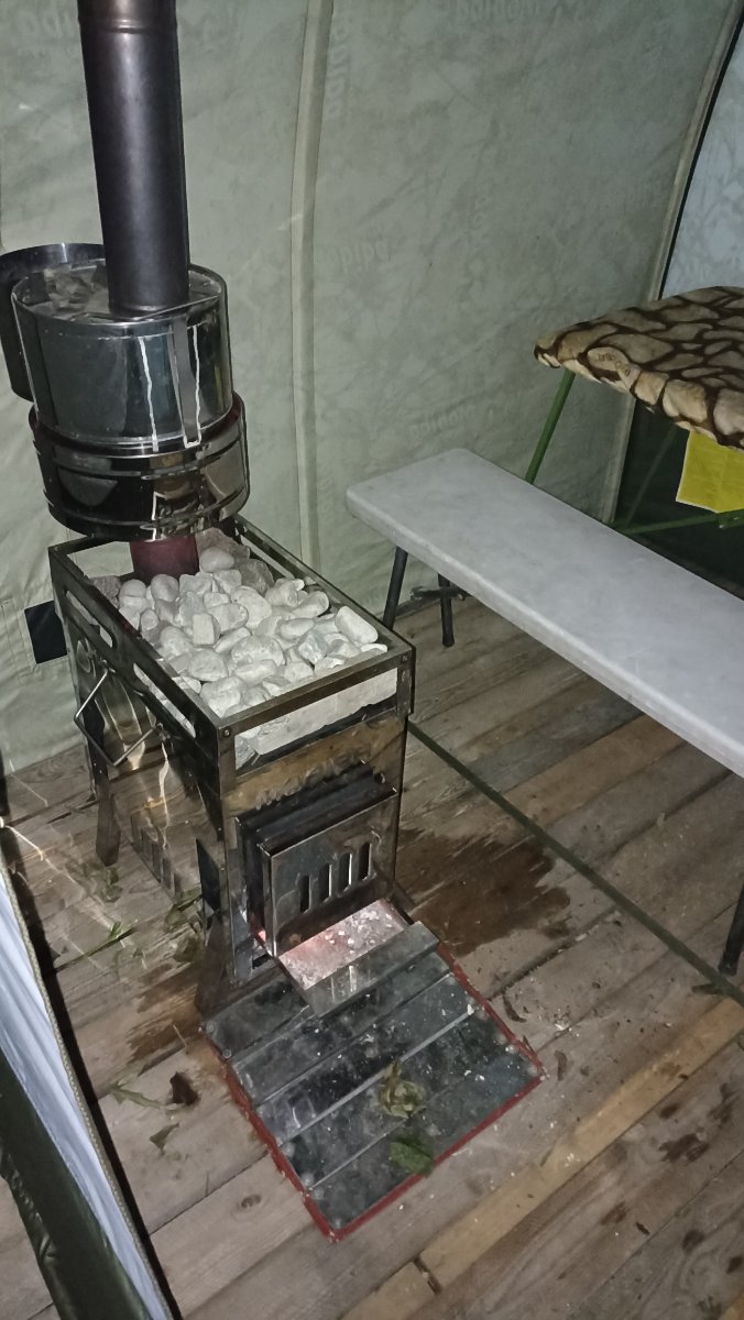

Вчера вечером заехал к детям, в общем остался. Стационарная баня на участке, это хорошо,если не надо два часа топить.
Мобильная на стационаре, ещё лучше, воды налил, топливо заложил и через 10 минут уже на полоке, ладно, через 20,топлю чем попало.
Медиана-8 развернул, Парафон-4 приподнял и тоже повернул, чтобы отодвинуть от входа.
МБ-103М3, застегнул перегородку, парильного отделения хватит и предбанник маленький остался.
Полок 60 см высотой и лавочка.
Медиана-8, если тебе не надо ставить рекордов по температуре, кушает топливо на ура, полешки спиленых яблонь, слив хранящиеся на улице, и обрезки досок, разной влажности, для старта кладу 1-2 которых брикета.
В небольшом объёме парилки МБ-103,2×1.9×2 метра, с застегнутой перегородкой, между печкой и лавочкой,надо ставить что то, типа ведра плоского с водой, от открытой полости куда убираются ножки в транспортное положение, сильно лучит, лавочка нагревается, пипец.
Ощущения, как от первой Жиги,без защитного экрана.
В большом объёме незамечаешь, но предупреждаю.
Два часа в бане, пролетели незаметно, утром на работу.
Всех с лёгким паром.

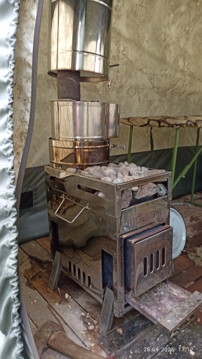

Вчера была баня вечером в МБ-18 с Медиана-8 и Парафон-4, +камни.
На улице +5.
В бане 75С°+-5 и влажность 45%+-5.
Фото только дерева и мангала, не когда было, сначало зятя на парил, потом Татьяну Юрьевну.
Сегодня после садовых работ, затопил баню, но уже вариант иной.
М8П4 + Бак для воды и камни помельче, крупные убрал, оставил по краям, в середину мелкий Жадеит.
Парафон-4 поставил как производитель планировал, на корзину. Бак через пол трубы быше.
Итог:
Больше уходит тепла на нагрев воды, меньше открытой трубы, которая подслушивает воздух.
Камни мельче и быстрее прогреваются и отдают тепла.
Температура меньше 60-65С°
Влажность больше 55-60%.
Всех с Лёгким паром.https://rutube.ru/shorts/8e7a6c4de866c7 ... c1dec/?r=a

АлексейАлександрович писал(а): 28 сен 2025, 19:26 После Парофона брать тепло с дымохода еще для бака воды? Там в дымоходе уже совсем тепла не останется. Тяга упадет, мощность печи снизится, дрова будут хуже гореть, в дымоходе начнет сажа нарастать.
Было интересно попробовать что я и сделал. Бак лежал без дела.
Знал, что больше буду топить, больше будет уходить энергии на прогрев. Топлива израсходовал столько же, 1 пачку брикетов березовая пыль, но за меньшее время, полтора часа, вместо двух с половиной в субботу, больше закладывал в первую протопку, 6 шт против 4шт, и подкладывал потом 3шт, против 2шт. Брикеты всегда колю пополам.
Трубы не смотрел, в следующий раз, уезжали, баня ещё тёплая была и лень.
Бак сниму, Парафон-4 опять приподниму на пол трубы. Камни так и оставлю, крупный по краям, мелкий посередине.
Парафон стартовал минут на 5 по позже.
Как запасти горячую воду с Парафон-4, в следующие выходные покажу.
