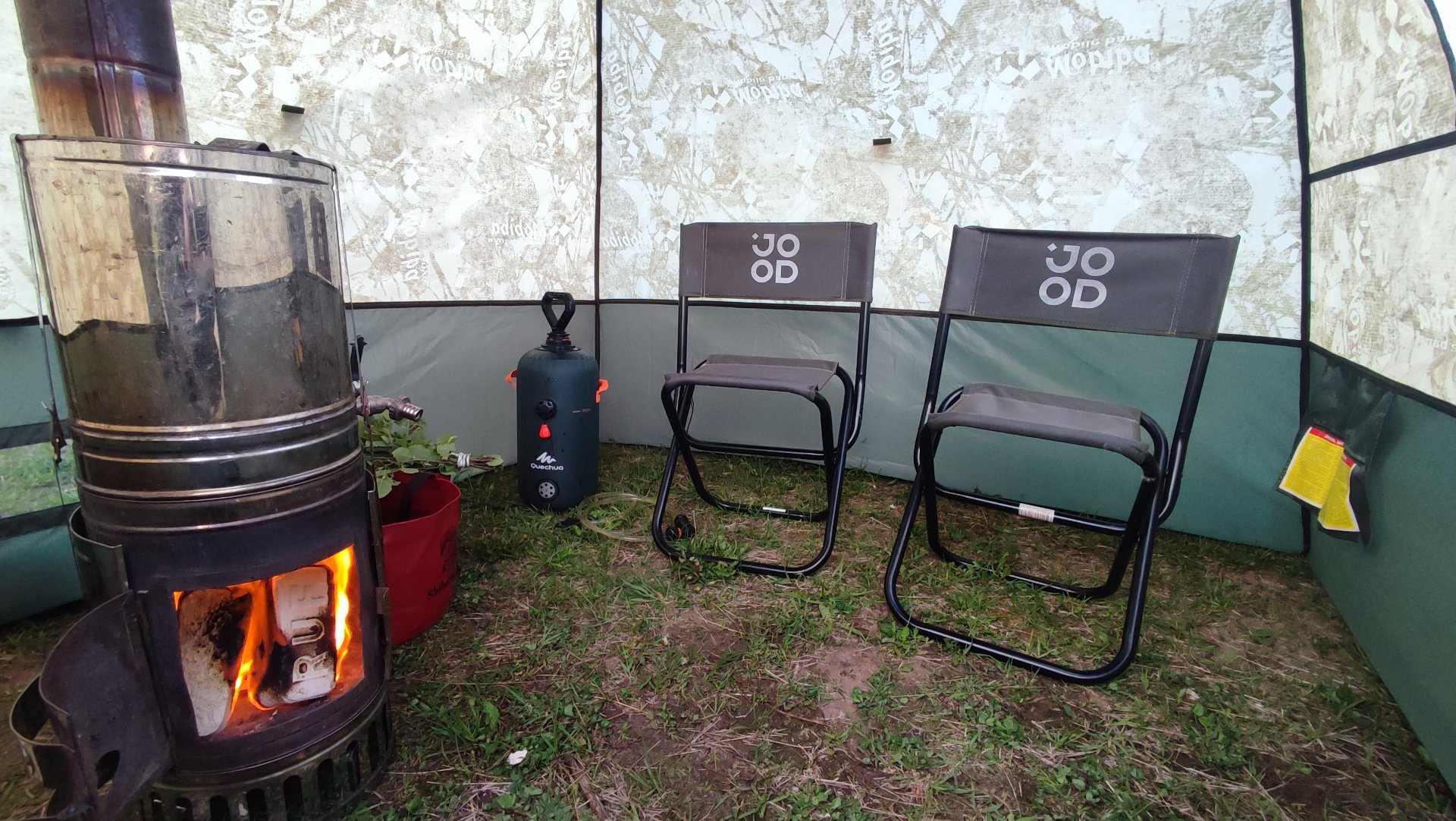

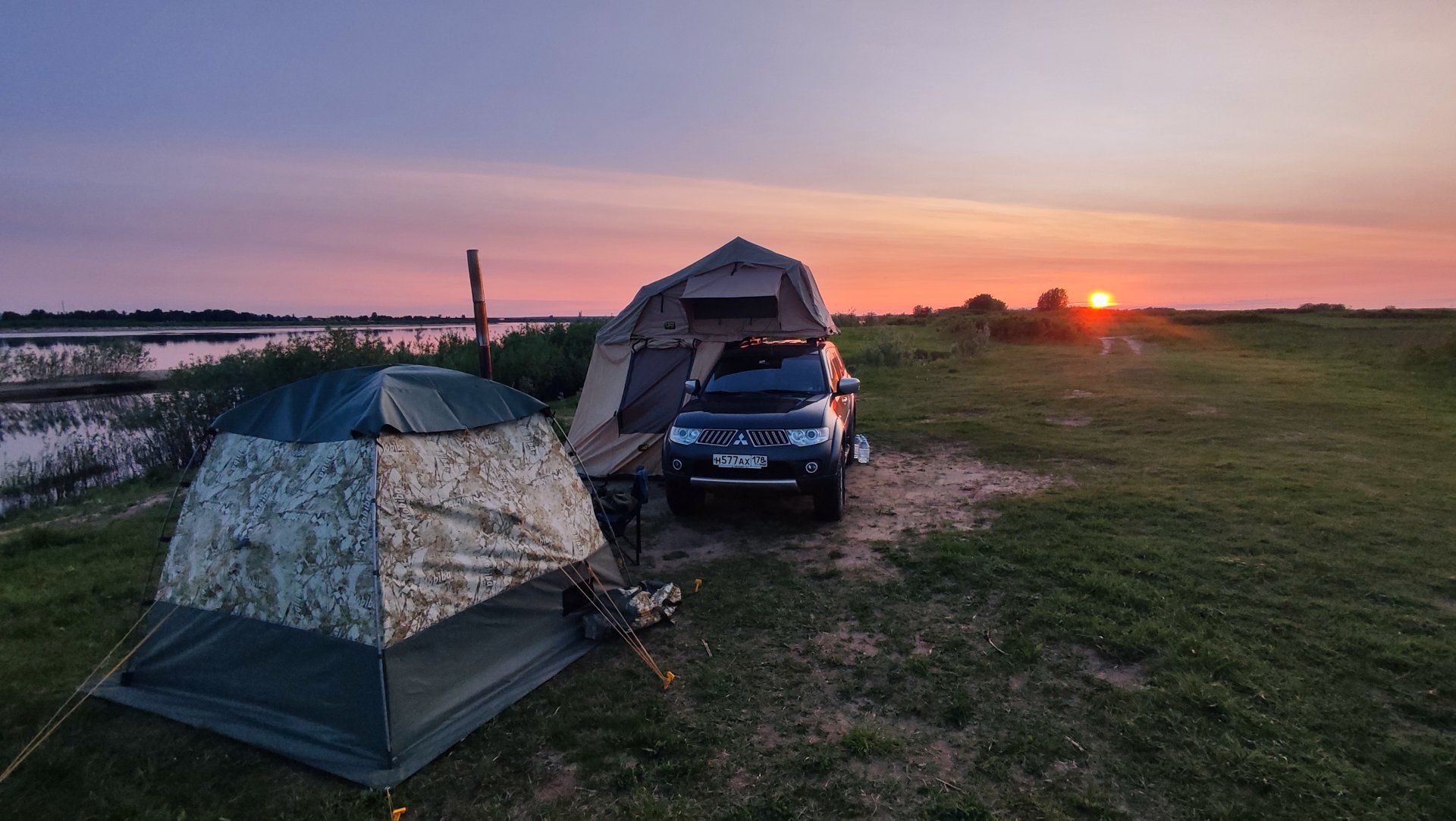

5й день в пути, добрались до Холмогор. На выезде из Питера погода не радовала, 2 дня дождь стеной, пришлось останавливаться в мотелях и гостишках по трассе.
После Каргополя погода наладилась и мы наконец то перешли на лесные стоянки, выбираем исключительно с видом на миллион).
Вчера вечером добрались до Холмогор, перебрались на Куростров, встали на ночлег и поставили баньку.
Париться сильно не стали, уставшие были.
Топил брикетами и лучинами для розжига.
Лучины увидел на заправке продавались радом с дровами, оказалось очень удобная штука когда нужно быстро воды вскипятить или просто помыться без особых банных заходов.
