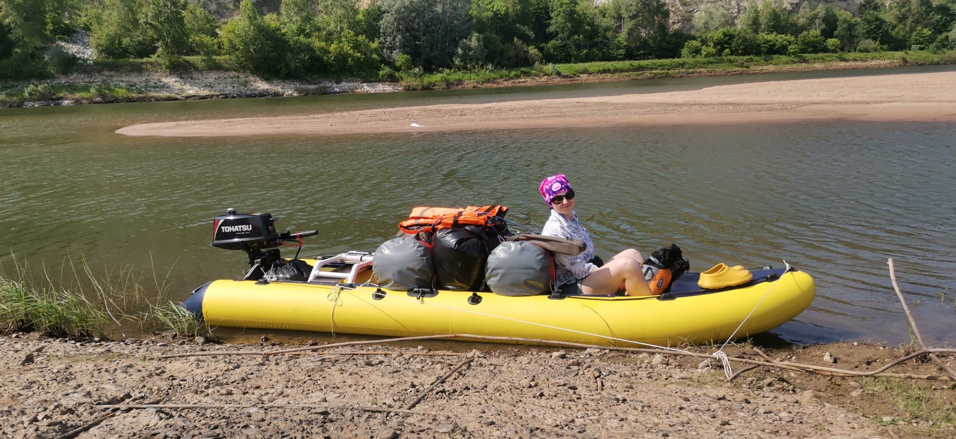

Открыли водный сезон на каяке Инзер.
Как и обещал небольшой обзор.
Длина 4м., ширина 1м., борта 32см.

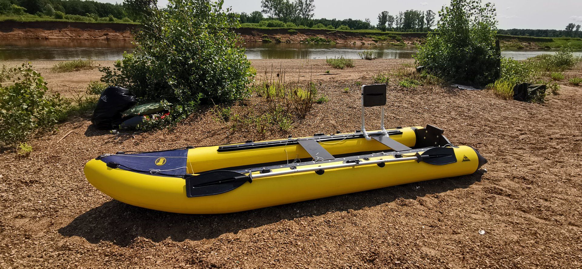

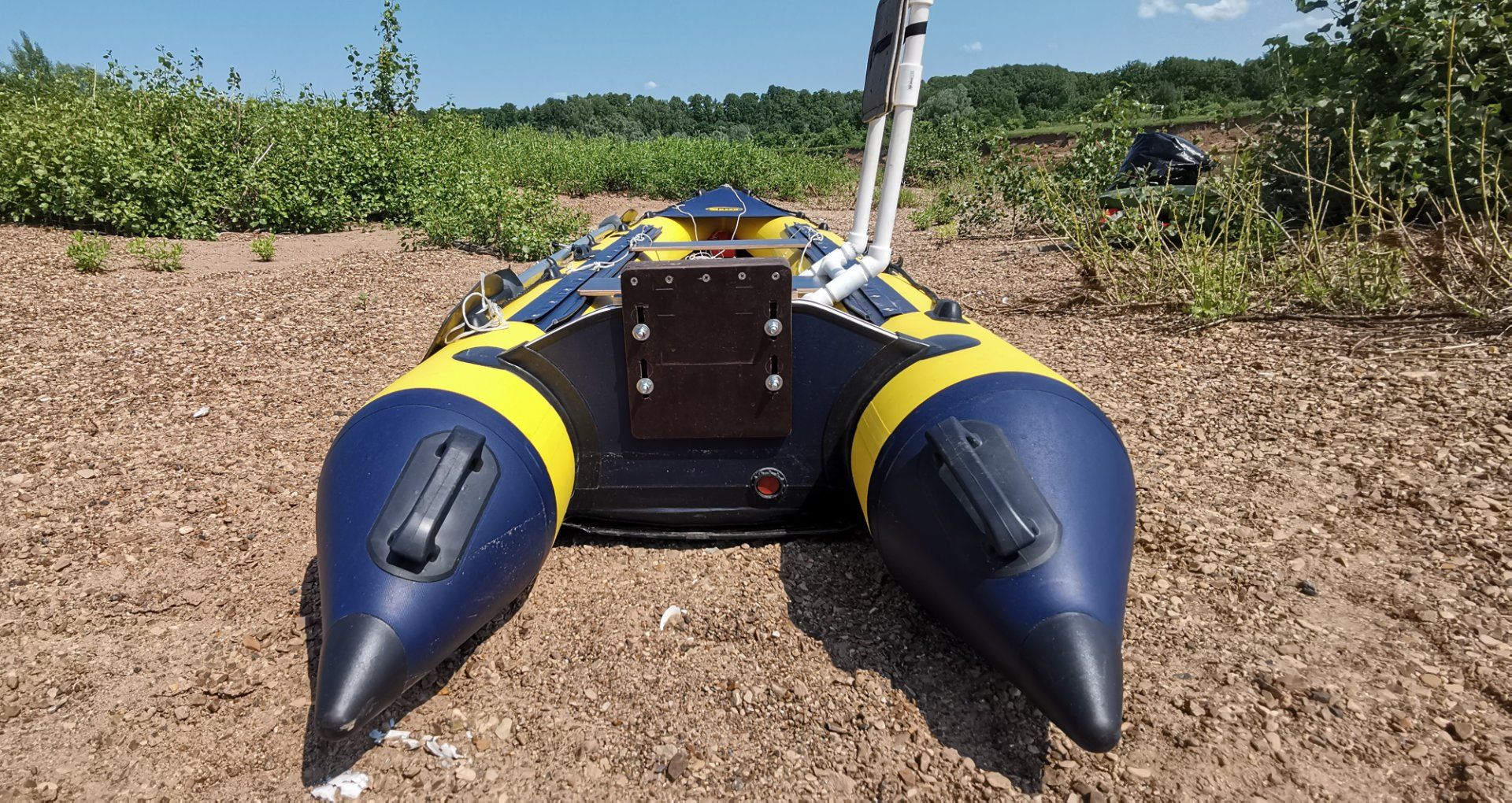

Транец стандартный 381мм., пришлось сделать регулируемый, диапазон от +3см до +7см.
Также добавил спинку из пвх труб на банку, для удобства передвижения при полной загрузке.
Мотор Тохатсу 5 л.с. стандартный, винт родной.
Загрузка вещей по середине лодки, если перегрузить нос, будет зарываться в волну и душ обеспечен.

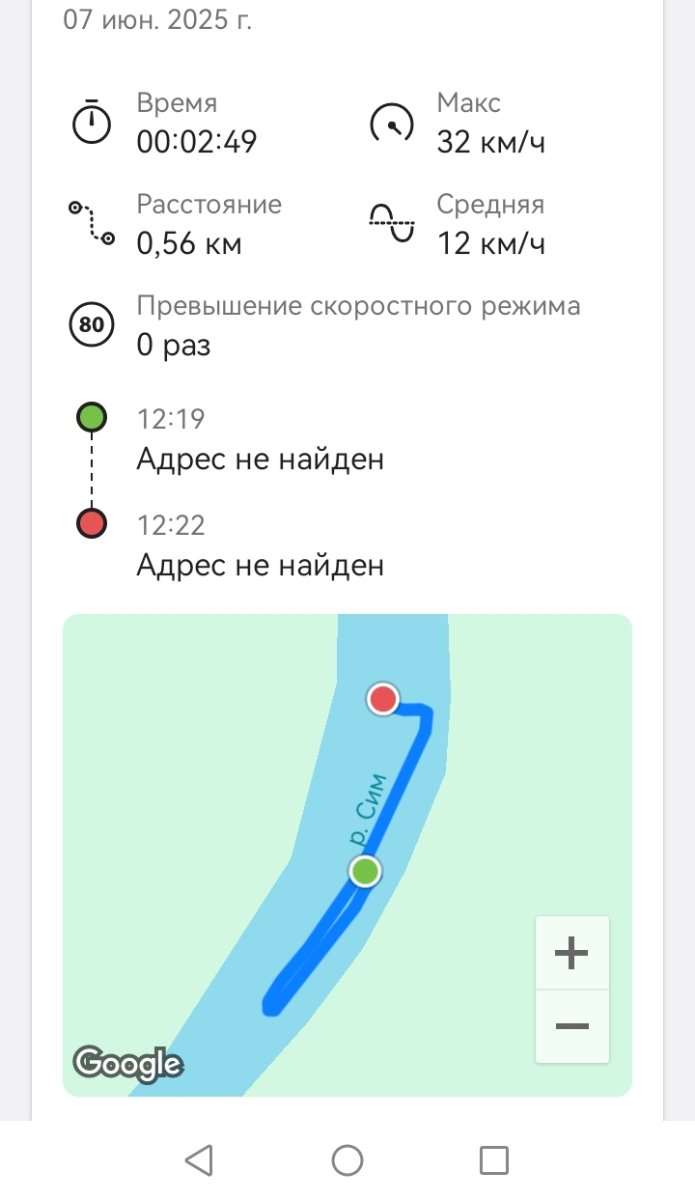

С загрузкой 2 человека, собачка, вещи, бак 12л. идет не плохо, по течению 25 км. ч.(максимальный подъем мотора и 1е отверстие, на 2ом идут прохваты).
Максимальная в одну каску без вещей 32км.ч.
Можно еще немного поиграться с расположением мотора, может и можно что то выжать.
По факту не хватает хотя бы метра длины для дополнительных вещей. Пока мобиба не влезла к сожалению, но при желании можно и впихнуть.
Ну и не большое видео, правда только на ютубе, но кому надо посмотрит.

Против течения и собственно и поднимались изначально. Вес примерно прикинул, с мотором и баком около 200+-. Максимально по паспорту 310кг. На неотрегулированном транце, это +3см. шли максимально 18км.ч.
Потом поигрался с высотой мотора и оставил пока максимальную, это +7 см., но на втором отверстии уже прохваты, надо чуть опустить. Скорость замерял, примерно 20-22, может даже больше, но забывал остановить спидометр, поэтому максимальные скорости точно могу только по течению сказать. Будут выходные, еще раз поедем с лодкой, снова поиграюсь и запишу скорость отдельно.
