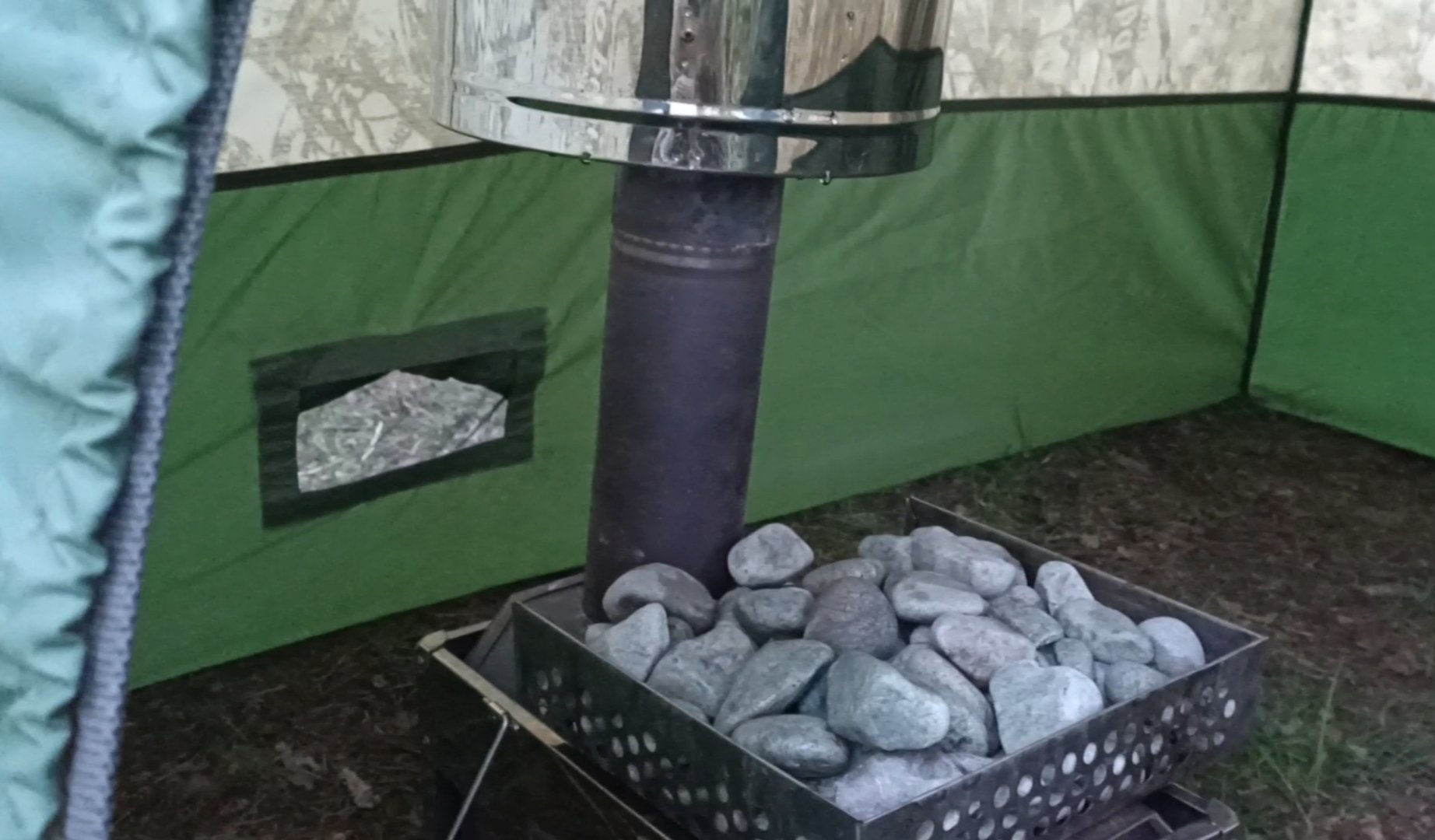

Сходили на двухдневный сплав по реке Керженец.
Баня была в К5 с Дюна-3 и Парафон-4, поэтому тут и выкладываю.
С собой брали пару пачек брикетов, одну назад привезли, на стоянке были дрова, миксовал.
Парафон-4 в байдарке занимает места как и Жига-2, которая раньше брал на летние сплавы.
Жига-2 на сплаве более многофункциональная, и для бани, и самовар, и для готовки.
Связка Дюна-3 с Парафон-4 более долгоиграющая, выдающая пар и жар, более продолжительно и стабильнее. Жадеит 10 кг был в помощь.
Забыл переходник, гофра/гофра для установки Парафона-4 на Дюна-3.
Поставил через соеденительную трубу от печки, с 90 на 85. Чтобы не терять высоту одного сегмента, вставил гвоздь, между 90-й и 85-й трубой.
Всё отработало отлично.
Камни на печке в палатке для сна, тоже хорошо работают, как акумулятор тепла, утром были горячие.

Парафон-4 на Дюна-3, работал как и раньше, только из-за того что на высокой трубе, чуть дольше по времени закипал, и не так интенсивно как на низком переходнике, но пар выдавал и камни в помощь,кстати, надо в сумку с П4 положить, что бы больше не забывать.
Высокий переходник, дал больше лучистого жара от трубы.
После гребли, проснулись мышцы, которые спали с осени, всё в кайф.
Если что то интересно, но не написал, спрашивайте, отвечу.
Всех с лёгким паром.

Отдых класс! Но вот этот момент я, похоже, где-то пропустил...
Мне одному кажется, что разделка не на своём месте? )
Сообщения: 2755
Благодарил (а): 4700 раз
Поблагодарили: 5651 раз
Re: Мини-парафон. Парафон-4.
Сергей, это утром сфоткал, в К7.
Если посмотреть тему К7,есть описание, что и где,всё на месте.
У меня был целый сценарий, в голове, перед сплавом. Но на второй день, утром когда встали, погода, природа, солнце,...когда вспомнил, уже часть лагеря собрал и загрузил в байдарку.
По этому и видео так назвал, один день сплава с баней.

В водном походе,Парафон-4 на Дюна-3 в К5,делал нам не только баню,но и использовался как бак для нагрева воды. Для приготовления кипятка на чай и суп,надо было снять визирный бак и оставить дома,что и сделаю в следующий раз,на месте не стал возится,да и ключей подходящих не было.
А так не плохой вариант,нам для двоих,было норм.
