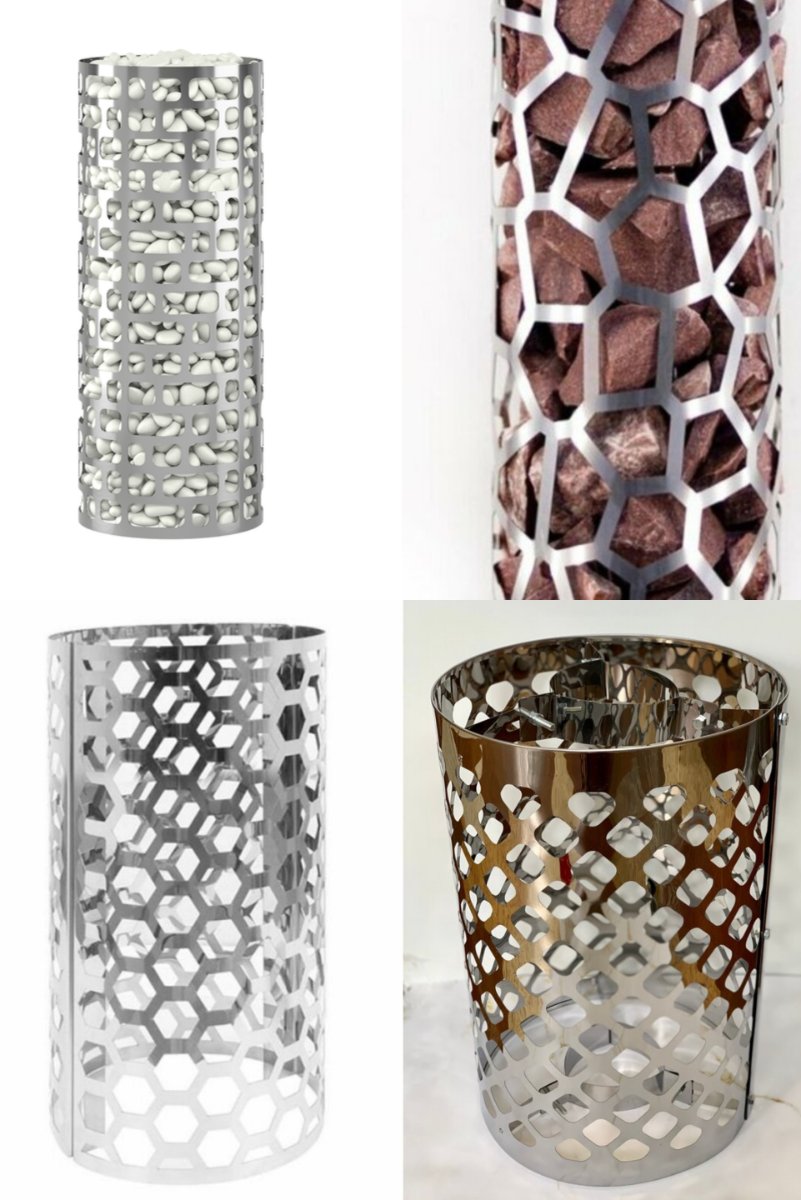

Если КЦ-4 использовать на стационаре, надо добавлять камни, заменив конвектор глухой, на перфорированный ,камни после прогрева, будут отдавать тепло как и на медиане. Фото примеров.
На маркетах и рынке, нержавейки 1,5 мм с перфорацией, диаметром 30см и высотой 45-50см стоит в среднем 3 т.р.
Вот такие у меня мысли.

Шалаев Михаил писал(а): 09 июн 2025, 06:37
Приветствую, Михаил! Вопрос. Зачем делать конвектор Медианы перфорированным? Или это предложение полностью обкладывать печь камнями и оборачивать перфорированным конвектором, чтобы камни лучили? Но там же расстояние между стенкой топки и панелью конвектора маленькое для камней? Тогда надо это пространство увеличивать. Да и нагрузку тогда снимать с печи и перераспределять на пол.

АлексейАлександрович писал(а): 09 июн 2025, 13:11
Алексей Александрович, согласен, мысль до конца не озвучил, снять подиум, приземлить печь КЦ-4, установив на красный кирпич, к примеру. Камни, с перформрованным конвектром, после нагрева будут лучить теплом, очень актуально в холодное время года. Камни, повторюсь использовать средней и мелкой фракции. Если печь на стационаре, не надо разбирать, почему бы и нет.

Это лишнее. К тому же за счет уменьшения конвекции стенки топки, её ресурс будет снижен.
Все тела лучат одинаково. Не зависит от материала, а зависит только от температуры этого тела и коэф.черноты, который у потемневшей нержи и у камней одинаковы+-. Просто топите печь и получайте нужное ИКИ от неё. ЕМНИМ, мощность ИКИ зависит от температуры тела в 4 степени (для точечного источника).

Андрей, возникает вопрос, а накой тогда полоску для камней сделали. Когда прогорит топливо, и пока не подкинул, парогенерации нет, воду долил. Летом и на улице посижу, зимой у прохладной печи не хочется, а с камней кроме тепла и пар можно снять.
В общем знаю как и без камней поддерживать, но больше телодвижений надо.

так то пар для парогенерации, а не для "остаточного тепла", коего очень мало, если посчитать энергетику.
А самое главное, что эта энергия все равно из дров. Либо сначала долго копишь и потом "долго" остывает, либо она "моментальная" в зависимости от количества дров и интенсивности горения.
Того количества камней, что по нормативам укладывается в ПБ-3/100 считаю оптимальным. Увеличь эту массу в 10..100 раз и будет у тебя сначала аккумулятор холода, а потом тепло, которое уже никому не нужно, т.к. все ушли из бани давным-давно. Но время начала потеряно.
