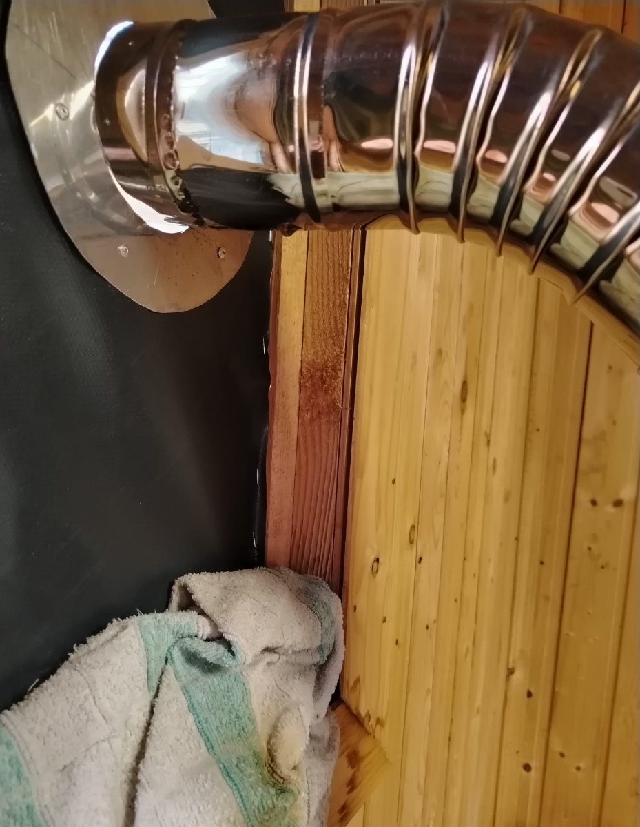

Всем привет, есть вопрос по дымоходу согра-3. Купил участок, а на участке есть бытовка, поставил согру для отопления, дымоход провел через окно, для этого взял два колена по 90 градусов. Теперь получилась проблема, что когда топишь дровами, течет конденсат на стыке горизонтального участка.
Капает от туда где висит капля.
Вижу три выхода из этой ситуации, взять два колена под 45, просверлить дырочку в дымоходе на улице, купить тройник и поставить его вместо одного колена, будет конденсатоотводчик. Может есть какие другие мысли, или опыт. Буду рад совету.

Правильно: на улице тройник и сендвич (утепленный дымоход). Переход на сендвич делать уже в бытовке в проходном узле.
Ближайший сендвич подбираете по диаметру, они есть уже с д100 легко найти. Но я бы взял д115 ради большей универсальности при дальнейшем использовании дымохода.
При минимальных затратах - тройник на улице с капельником.

А если вывести не 90, а 45 градусов попытаться? И дешевле, и тяга лучше, и капать не будет конденсат.

Сергей, два по 45 стояли уже, решил сменить их на 90. Они эстетичнее смотрятся. Ещё заметил интересную вещь, когда на дровах переходишь в режим тления, то как только начинает идти обильно конденсат и попадает в топку, из стыков что в бытовке залпово поддымливает, сначала грешил на дымоход, разобрал, а он чистый. Так и не понимал в чем дело, пока не поставил колена по 90 и не увидел как обильно течёт конденсат, пару капель упало на руку, пахнет капченым салом). Видать когда капли попадают в печь они резко испоряются и пар(дым) не успевает уйти в дымоход, в дымоходе подымается давление и результат выход из щелей. Поэтому пойду по варианту Андрея, куплю тройник с капельником.

Тогда да, утеплять наружный дымоход. Мы в лесном доме, чтобы крышу не дырявить, вывели дымоход самодельной печи через стену под 90’ и длинный дымоход из тонкой жестянки. По итогам нескольких лет эксплуатации тоже пришлось сварить тройник, иначе креозот-отрава во все щели затекал. Трубу приходится чистить раз в 4-6 дней, на влажных дровах моментом закоксовывается. Сэндвич не поставишь-утянут.

Вообщем обьездил все магазины у нас в городе не нашёл тройников 90мм, 100, 115 полно и всякие разные. Нашёл на маркетплейсе тройник на 90мм но у него "мама" "папа" расположены не так как мне нужно. Поэтому решил идти по следующему пути, купил переходник согра-парафон, поставлю его на колено на улице, и уличный дымоход соберу по дыму, в теории весь конденсат должен потечь наружу, только придётся сделать внешний отбойник на колено, чтоб по нему не пошёл в бытовку. Если не получится, то буду из мобибовского дымохода варить тройник.

Попробуй утеплить наружную часть дымохода простой каменной ватой.
Сверху обмотать фольгой и закрепить проволокой.
Температура там не высокая должна быть, простая каменная вата выдержит.

^Илья^ писал(а): 03 май 2025, 18:30 Всем привет, есть вопрос по дымоходу согра-3. Купил участок, а на участке есть бытовка, поставил согру для отопления, дымоход провел через окно, для этого взял два колена по 90 градусов. Теперь получилась проблема, что когда топишь дровами, течет конденсат на стыке горизонтального участка.
Привет Илья!
Если далеко не ходить, то у меня дача отапливается 5 лет уже как Согрой с дымоходом в окно. ТОЛЬКО сегменты на 45 градусов, никаких 90 в режиме ПДГ. Тогда все стекает в искроуловитель и там дожигается, никакого постороннего запаха. (Или не совсем дожигается, и в итоге что-то получается, но это тема отдельного поста)
Но несколько лет будет полет нормальный.
Сами угловые сегменты достаточно быстро (за неделю-две) засираются сажей, дело 5 минут - разобрать и обстучать. Или прожечь горелкой на улице и напялить обратно. Но это уже 10 минут :D

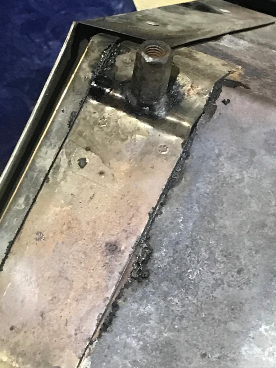

Зайдя в домик, был встречен стойким запахом дегтя, а так же лужей оного приличных размеров, возле топившейся в режиме ПДГ Согры-3.
Приплыли. Причем потек на глазах увеличивался. Деваться некуда: перевод печи в активную фазу горения с открытой дверью, параллельно убираются следы случившегося безобразия, и после перевода в ПДГ пространство вокруг ножки обкладывается впитывающим материалом. Лучше бы подгузниками, но где их взять в тайге? :D
Вернувшись в город со стойким запахом шашлыков, печь была сгружена в гараж и заменена на Мегасогру, которая и поехала дотапливать остаток выходных.
Впоследствии скинул конвектор, ожидаемо увидел потеки в районе одной из ножек, точнее пока не локализовать, лента на которую наварены ножки, крепится к поверхности топки точечной сваркой, пока не стал срезать/отрывать до обсуждения различных вариантов.
По факту - печь свое отслужила на все 100%, за 5 лет эксплуатации топилась раз 200, причем топливом были и подножные дрова, и брикеты, и обрезки поддонов с гвоздями, куски старых деревянных косяков с железными петлями.
Хотя течь предположительно все же в районе между задней стенкой и искроуловителем, раскаленным железом прожечь там не получится. Точнее можно будет сказать только после полной разборки (если до нее дойдет)
Собственно, какие соображения:
1. Ничего не отрывая, все выжечь кровельной горелкой, зачистить карщеткой, выпить стакан спирта и дыхнув на изделие, протереть и обезжирить тонким-тонким слоем, либо просто тряпочкой. Потом обмазать густо вокруг всего, до чего шаловливые пальчики дотягиваются, высокотемпературным герметиком снаружи, вокруг всей ленты, забив герметик во все полости.
Из минусов - есть сомнения в целесообразности. Изнутри трещину (прогар, протрав) со стороны дымохода локализовать скорее всего, не удастся. Обмазка снаружи рано или поздно, даст трещину по тепловым расширением, а деготь свою щелку найдет.
2. Аккуратно срезать ленту по точечной, постараться оторвать, не повредив остатки топки. Локализовать трещину более точно, далее на выбор, либо опять мазать герметиком, пробовать клепать заплатку, далее восстанавливать ленту с ножками на место, возможно, сварить новую, можно даже сделать ее замкнутой вокруг всей топки на стяжке, чтобы не крепить к самой топке.
Из минусов - не уверен в герметичности клепанного соединения на таком тонком металле, текучая фракция свой путь может найти. По герметику - см. пункт 1.
3. Снять ленту, и вместо клепки пробовать заварить, либо наварить заплатку. В моей деревне - самый нереалистичный вариант. Знакомых аргонщиков нет, а сам я ММА сваркой такую толщину покрытыми электродами чисто не осилю. Но в плане специально обученных специалистов вопрос пока еще прорабатываю.
4. Вариант самый простой - купить новую печь, но пока его не рассматриваю, примерно по той же причине, по которой Большой Палыч себе не хотел покупать нового Штиля или Хускварну (типа вещь хорошая, но морально не готов купить изделие, которое 100% тебя переживет).
Хотя лично я собрался пенсионный фонд еще подраззорить малость, так что на мой век вполне хватило бы, и еще на новую осталось :-D
Как товарищ Сухов говорил: "Лучше, конечно помучаться", так что вариант новой /возможно замены топки - оставлю напоследок.
Что я упустил? Есть еще варианты или нюансы для существующих?

Холодной сваркой попробовать.
Поблагодарили: 3475 раз
Высокотемпературным герметиком...

glu_iv писал(а): 20 май 2025, 14:05 Высокотемпературным герметиком...
syslog писал(а): 20 май 2025, 14:00 Холодной сваркой попробовать.
Срезаю ленту с ножками, ищу место приложения и пытаюсь заляпать? При активном горении в районе ножек нагрев нехилый тоже, не сталкивался с холодной сваркой, это же что-то эпоксидное двухкомпонентное? Держит температуру? По герметику есть сомнения в том же плане, которые Андрей Антону по поводу замазывания ППГ на Парофоне-4 писал. Что разница в температурных расширениях на нержи и на герметике растрескает шов. Но надо пробовать. Потом просто прокалить-остудить и залить в искроуловитель воды для проверки, опять нагрев?
