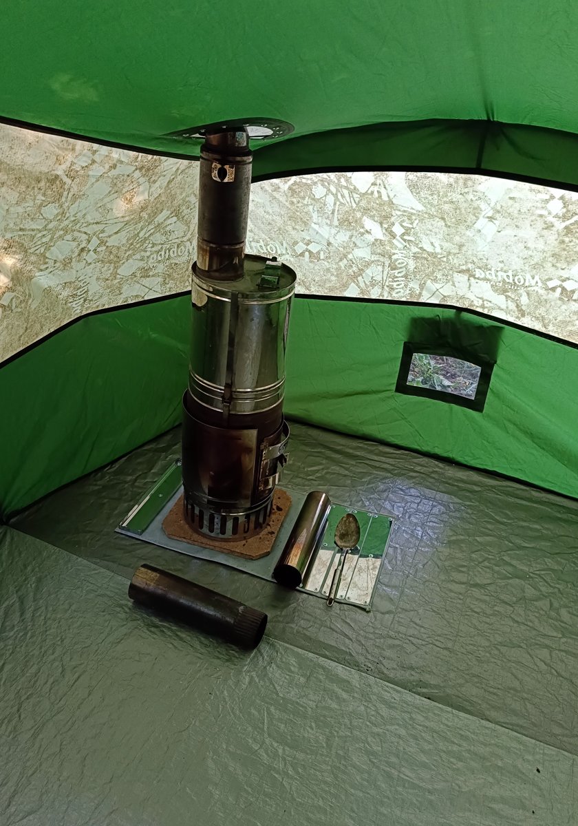

Но как всегда хочется чего-то универсального и на холодную погоду, и с защитой от всякой живности. Время позволяло. В первую очередь пришил пол (из тента 2х2),
клапаны приточки по бокам с двух сторон (кармашек от первой МБ-15)
и на верху вентиляционные окна (чехол от Мобибы паронепроницаемый), где москитные сетки.
Покурив инет, проклеил швы силиконовым герметиком, разбавленном в уайт-спирите на открытом воздухе. Нас проверил сильный дождь, не прекращающийся всю ночь, доклеил пропущенный один шов от передней растяжки, полёт нормальный, а вот на долго хватит или нет, не знаю. Но хочется большего – и Баню… Но вот высоты для Жиги явно не хватает.

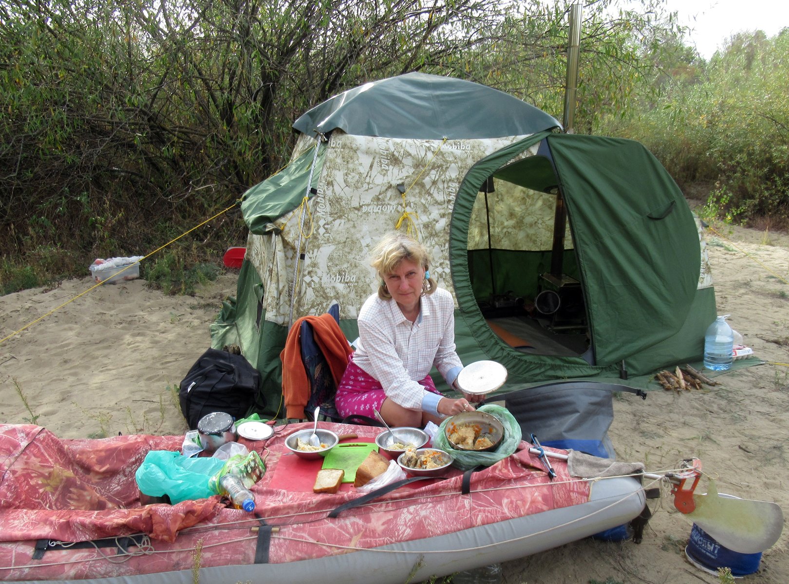

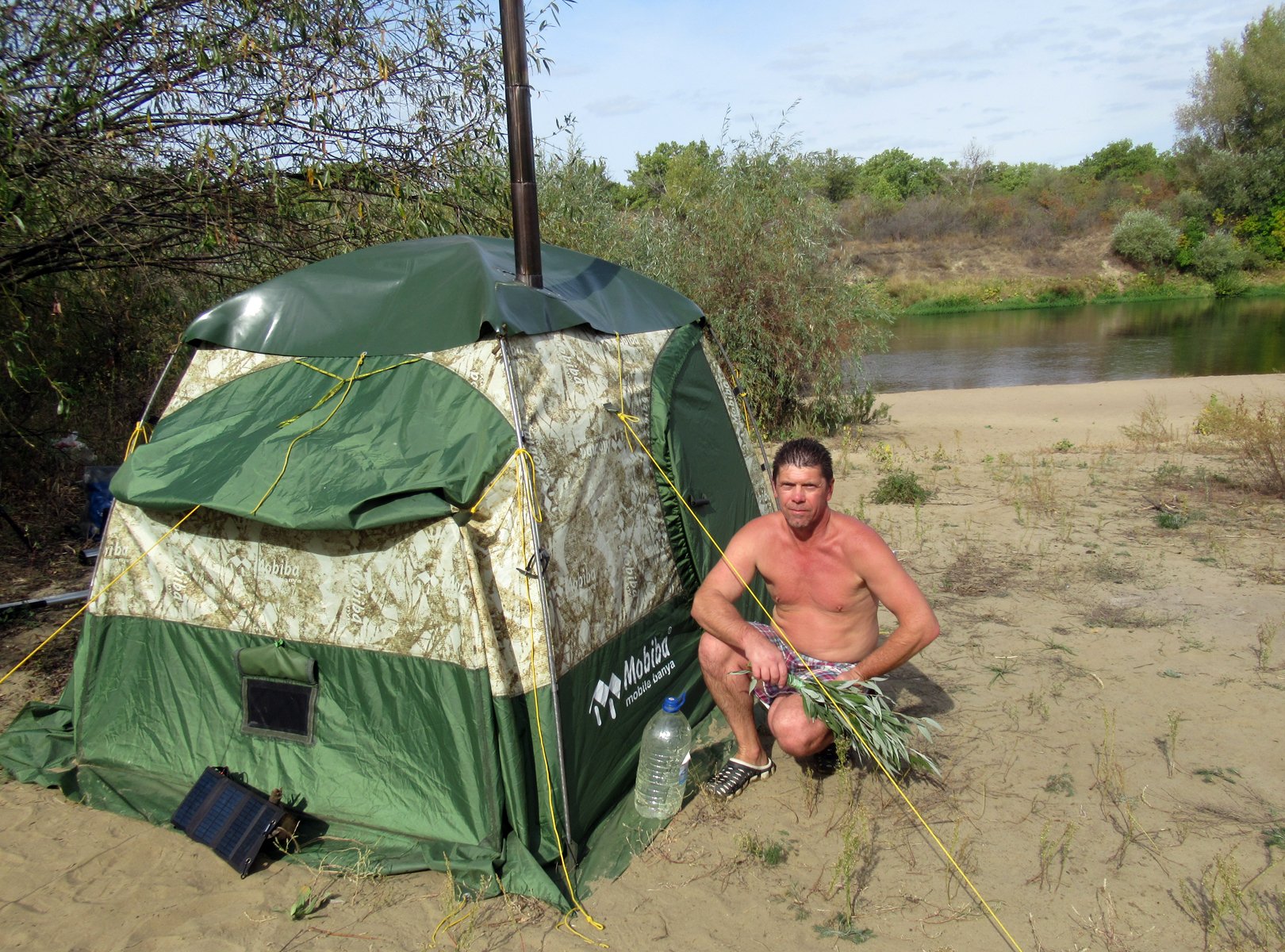

Прошли двухнедельные полевые испытания в сплаве по реке Медведица Волгоградской области с 13 по 27 сентября. Температура воздуха ночью от +9 до -2, а воды +13 предпоследний день, +14 в основном, а была и +16. Были ночёвки и в деревьях, и на открытых пляжных песках, и в степи. Трафик - три дня сплава по 20-ке и Баня, в итоге у нас было 4-е банных дня и всего лишь 212 км. Для себя мы её прозвали «Чебурашка», а когда по прогнозу ночь холодная или ветер, тогда мы спали с одним свёрнутым карманом и тогда она была «Пьером Безуховым». Плюс 11 и ветер загоняли и днём в домик. Ну а Баня по объёму чистая Кайфандра. Под Жигу подкладывал квадрат ДСП и коврик для Согры. Его-же использовал и под Дюну. Под ножки стульев, на всякий случай, подкладывали куски пенополиэтилена, ну и часто вытирали пол. Но нас-то двое, и мы чисто для себя. За банный день доливал в Жигу минимум 5-ти литровую баклажку, а то и полторы. Пробовал не складывать один карман – нет, маловато парку. Дрова в основном сухой тополь, лучковая пила «Фискарс» и топорик «Трамп» в помощь. Правда пока приноровился, успел наделать прожогов, аж 7 штук, 6 от Жиги и одна от Дюны, две на крыше и пять на полу. Клей «Жидкий ПВХ Латка-24» справляется на ура. В самую холодную ночь, под утро -2°С, ночевали в степи, за растущими вдоль реки деревьями, а со стороны степи тянуло сквозняком – вот тогда приходилось подкладывать в печь через 2 с половиной, три часа и про «Пьера» мы именно тогда догадались. А так одной закладки дров могло хватать и на всю ночь. Спали в легких спальниках, под ними пенки. Вес палатки К6/Х2 почти равен весу Кайфандры плюс палатка, которой пользовались раньше.
Единственное добавился вес и объём Дюны-3, но наша байдарка Щука-3 справляется.
Сказать нам понравилась и эта Мобиба, нет, больше – мы в восторге. Спасибо Алексей Александрович, побольше и таких идей.
