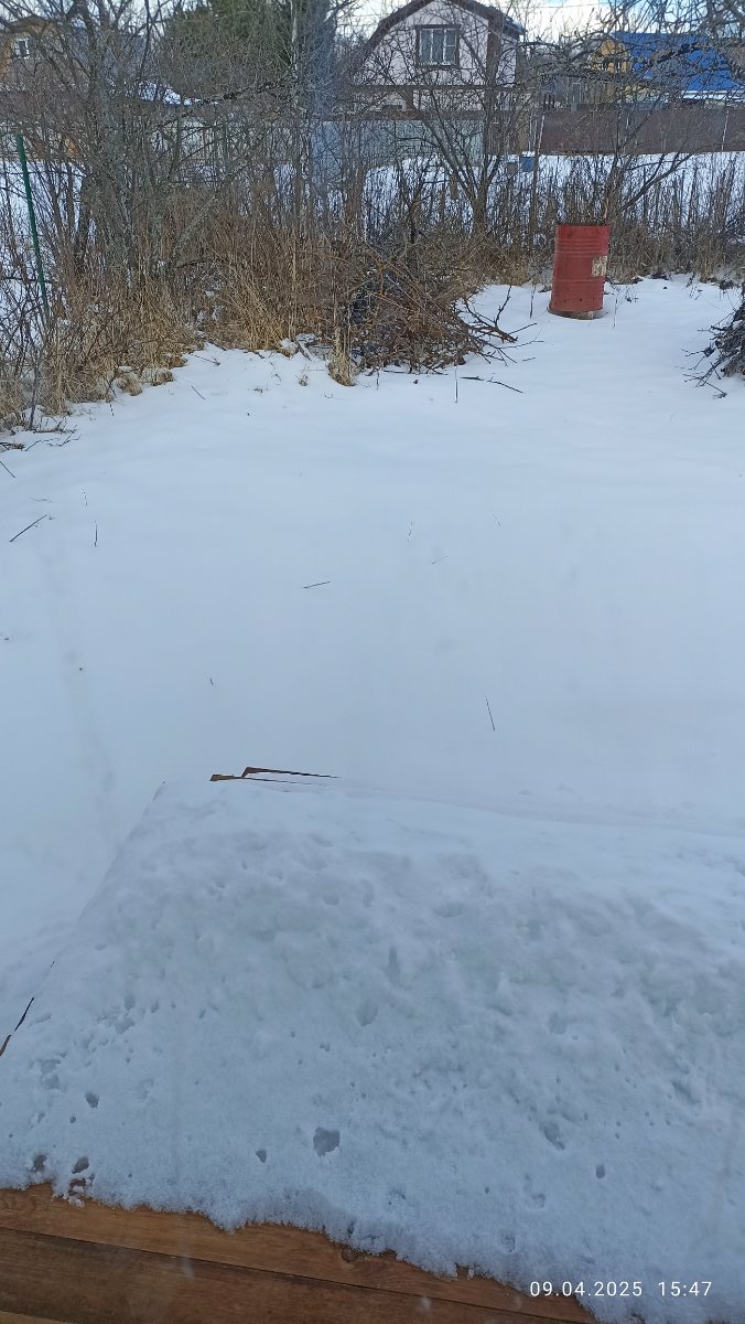

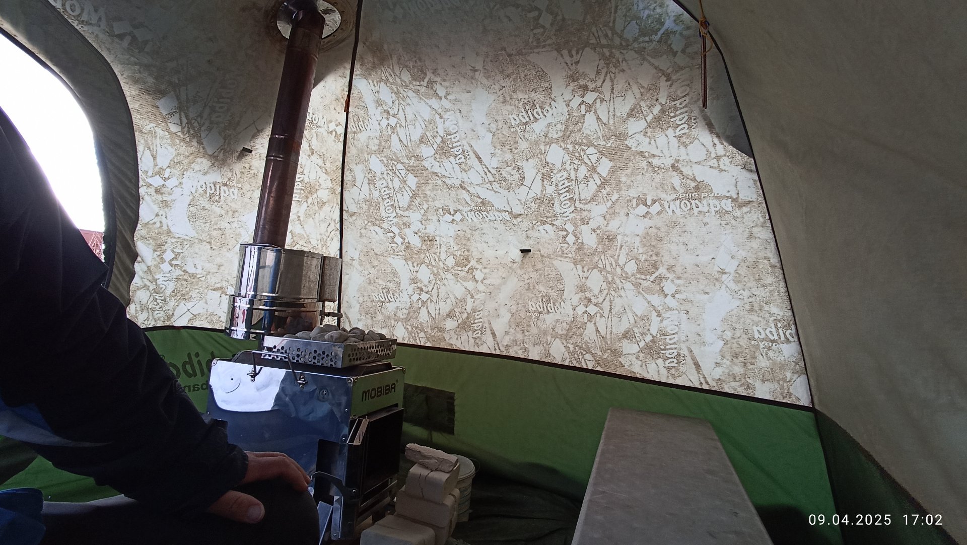

Сегодня не смог упустить последний апрельский снег.
Ещё мне задавали вопрос,как я топлю Медиана-8,только обзоры на неё и всё.
Я топлю почти все печи одинаково,первая закладка от 3 до 5 колотых брикета,в зависимости от времени года, потом по полтора два колотых брикета.
На истину не претендую,
Может кто то целиком забивает топку,это их метод. Всем Лёгкого пара.

При такой укладке камней их нагрев будет меньше, а "сухая" конвективная составляющая тепла в парной выше.

syslog писал(а): 09 апр 2025, 23:37 При такой укладке камней их нагрев будет меньше, а "сухая" конвективная составляющая тепла в парной выше.
Андрей,там 10 кг мелкого жадеита, 8 см высотой,
через 40 минут они горячие,через час,
когда с вениками начинаю
парится,от них вода отскакивает и сохнут практически мгновенно.
"Сухая" конвективная,
выше,если бы не было совсем камней и пол был утеплён.
Я приехал,вместе с очисткой крыльца от снега,за 1 час поставил,после бани корзину снял,опять вместе с камнями,пока разбирал,
остыли и убрал.
При постановке на стационар или большее время,когда нет ограничения по времени,
будет другая корзина и камней,чуть побольше,
на 5 кг.
На улице ноль градусов и снег,летом,от +10 и выше
в РБ200/К5 с М8П4,я,лично,скорее всего,
ставить и парится не буду,
для этого палатка есть побольше.

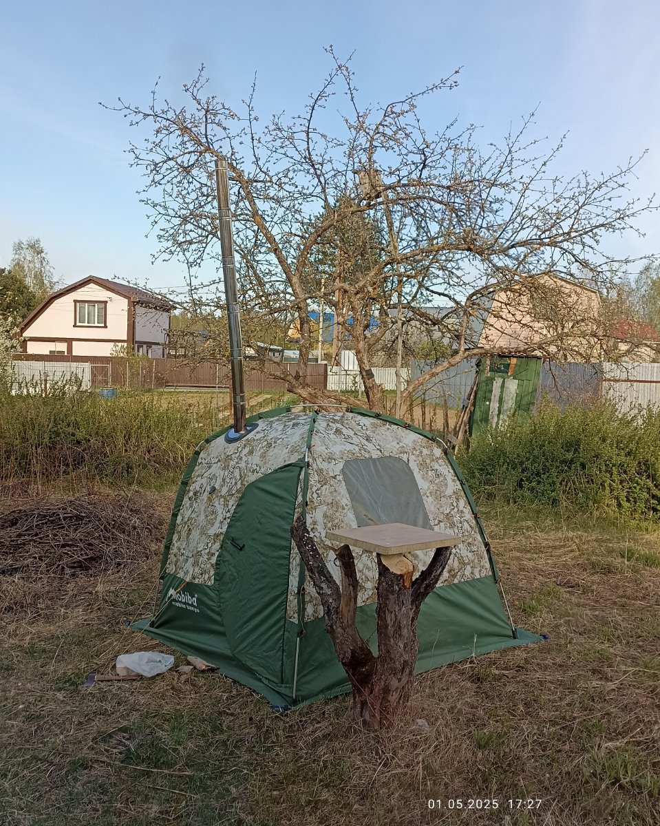

Всех с праздниками!
Уже пару недель каждый день-через день тестирую связку Медиана-8+парафон-4 в МБ-442.
Робяты… Это ВКУСНО!
С парабомбой, конечно, хорошо, но при около нулевых температурах приходится ее душить, чтобы не лежать на полу. В таком режиме камни толком не прогреваются, не поднять влажность под себя.
В связке М-8+П-4 понравилось отсутствие больших качелей температура-влажность, стабильность.
Нет, не так, СТАБИЛЬНОСТЬ.
На режим выходит быстро, 8-10 минут, но самый кайф начинается через 40-60 минут, как камушки прогреются.
По показометру 1,5 метра от пола температура-70, влажность-40, держатся почти как вкопанные, +-5 не зависимо от уровня воды в визирном баке, количества дров в топке, при почти прикрытом поддувале.
Кондиции «под себя» регулируются поднятием влажности до 50-60 поддачей настоянной на запарках воды на камни.
С парабомбой хватало часика в бане, 2-3 захода пожестить, и домойки.
Теперь кайфую по 2-3 часа.
Потихоньку становлюсь гурманом ароматерапии.
Можжевельник, дуб, береза-все заиграло новыми красками.
«А на заварить ли сегодня корок граната для аромата?» Кайф.
Думаю, на лето эта связка у меня будет фаворитом в стационаре.
Пару раз схватился сослепу вместо зольника за низ топочной дверцы-сразу на зольнике появилась текстолитовая ручка. Да и на ручке топочной дверцы она совсем не лишняя.
Для двоих воды хватает горячей, приехали дети с внучками- поставил бак 12 литров для горячей воды и два колена по 45 градусов.
У бака пришлось сверху спилить гофру дымохода, чтобы собрать по конденсату, а снизу вставить укороченное колено трубы и переходник Согра-парофон. Думаю бак оставить, тяга не сильно упала, плюс разделке комфортнее, и добавляет чуть сырого пара, влажности, как закипит.
Вода из крана визирного бака сливалась под самую печку-собрал такую крокозяблу.
Кстати, по сравнению с парабомбой доливать воду надо чаще, но с визирным баком удобно. Попробую еще повернуть БН-12 краном над визирным, чтобы доливать сразу горячей водой, меньше будут просадки по влажности.
Еще мысли бродят, плохо прогреваются камни 1/4 по длине закладки со стороны дверцы, попробовать сделать корзину для камней типа закрытой каменки, возможно, поднимется скорость нагрева и температура камней?
