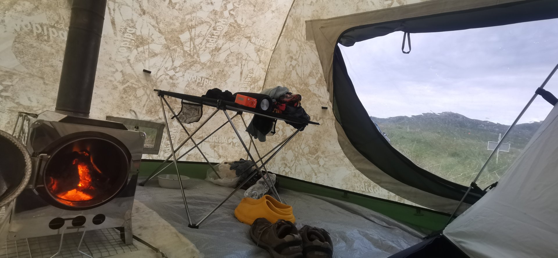

Съездили в Оренбургскую область на Долгие горы, почти начало Уральских гор.
Погуляли по хребту, полюбовались видами.
Присмотрели место в распадке возле ручья для ночевки.
Вернулись к машине и поехали устанавливать лагерь.
Хоть ночь и была не холодной, можно было и просто в спальниках переночевать, для большего комфорта установил печь Дюна-3.
Утро нас встретило небольшим дождиком, вылезать из палатки не хотелось и мы провалялись в тепле еще часок, пока не разветрило.
А потом был шикарный завтрак с видом на окружающую природу.
