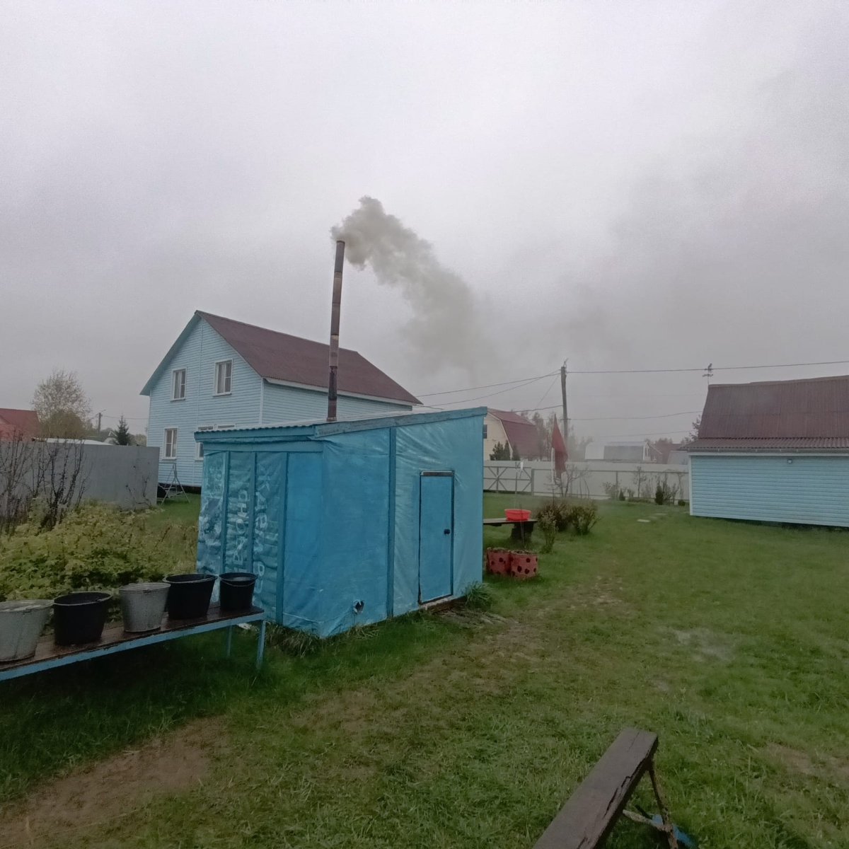

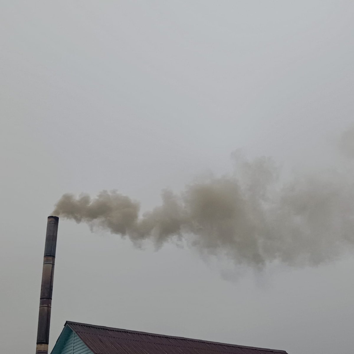

Андрей, я тоже думал что со мной это не случится, но сошлось сразу несколько факторов. Об этом ниже.
Соглашусь полностью с
Андреем syslog, он
пишет как нужно делать правильно, а я как в том мультике- и так сойдёт. :-D И действительно печи Мобибовские многое мне прощали. Но за день до первого мая целые сутки шёл дождь, дрова в дровняке отсырели и их намочило ( по плану в этом году строительство нового дровняка :-[ ), 1 мая был ветер, который прибивал дым к земле, давление тоже думаю было низкое. У меня стоит в ПБ-3 самодельный колосник и ещё я пару протопок не выгребал угли ( понадеялся, что и так сойдёт :lol: ). Обмазал поджигой ( из мыла и бензина) колотые штакетины и заставил их другими дровами из дровника. Естественно всё потухло, ещё пару раз поджигал, но разгоралось очень плохо. До трубы мог дотронуться рукой, она было те́плая.Мне бы все дрова вытащить и заложить постепенно по-новой, но мне же лень. Кое как растопил, с открытой дверкой печи, при закрытой огонь прекращался. Дрова были колотый штакетник сырой и местами мокрый. Долгое время дым валил в баню, через открытую дверь печи. Огонь в печи был вялый/ не активный. На протяжении всего банного процесса из трубы валил белый густой дым. Мой телефон был на зарядке, успел сфоткан на телефон папы, правда не застал, когда дым по земле стелился O_O
Как я называю- попарились без удовольствия, температура на уровне 130 см от пола была меньше 80 градусов, веник был до концы не замочен ( суховат).
Вывод- сошлись все негативные факторы в одном месте, которые я усугубил сырыми дровами.
Далее.
Бросил этот веник в бочку отмокать дальше, уехали с женой на сутки, 3 мая приехали, угли из печи выгреб, дрова в дровняке хоть и были сыроватые, но уже подсохли немного ( он у меня продуваемый), атмосферное давление было нормальное, веник хорошо размяк и замочился, ещё его папа перевязал и подрубил топором. При растопке, заметил что из трубы вылетает пепел, мелким фонтанчиком, O_O я такое первый раз увидел за много лет использования баней. Значит труба тоже сажей забита, в ближайшие дни почищу, хотя не чищу трубы несколько лет и при их снятии они были всегда чистые. А тут несколько дней была отвратительная погода и видимо успела забиться. Так вот, не смотря на трубу, на сырые дрова, попарились отлично, правда температура была около 89 градусов, НО, по просьбе папы, когда я его парил, приходилось периодически опускать веник в ведро с водой, веник обжигал. :lol:
К чему это я написал, к тому что и у опытных пользователей могут быть осечки, но я их осознал, сделал выводы и в следующий раз опять, со словами- и так сойдёт, где-нибудь могу и косячнуть. :lol: :lol: :lol:
