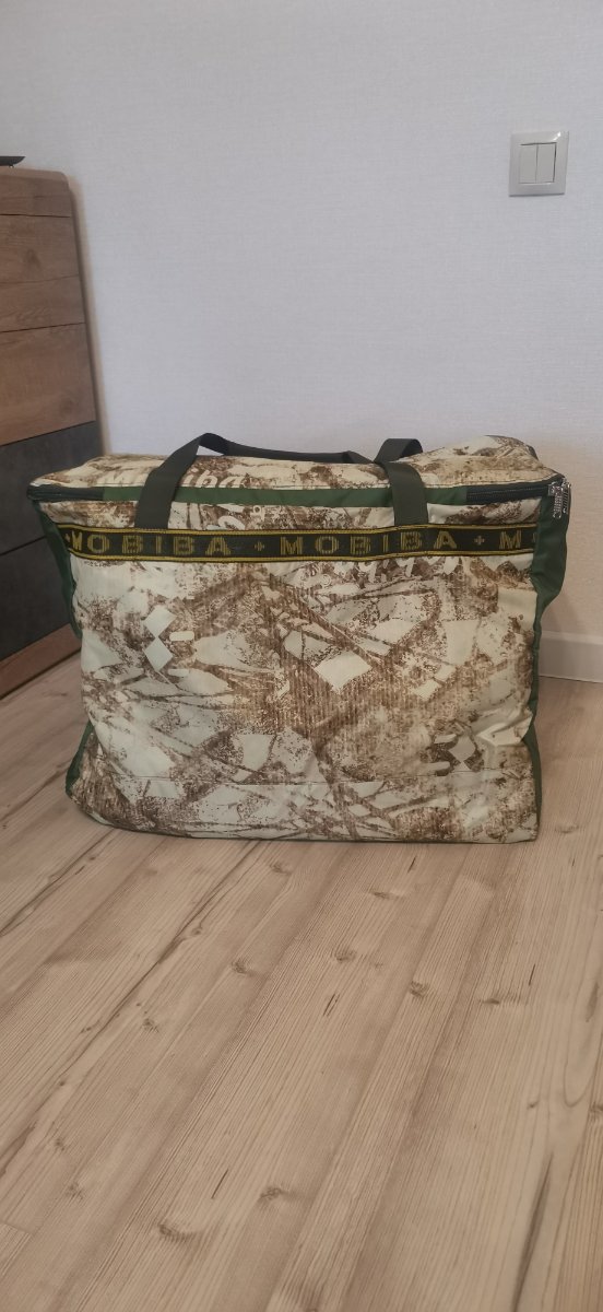

Мучительное ожидание закончилось. Ощутил себя начинающим мобибийцем, который ждет свою первую палатку. Какое забытое чувство. Палаточка К6 пришла наконец то. Попробовал разложить дома, это просто хоромы какие то, места в квартире катастрофически не хватает. Померял размеры, прикинул варианты использования внутреннего пространства. Можно и обычную палатку внутри приспособить. Все станет ясно на просторе. С полом тоже нарисовались варианты.
Сумка от палатки просто супер, вместительная. В ней сейчас печь и палатка и ещё место есть.
Как же хочется на природу, на просторы...
