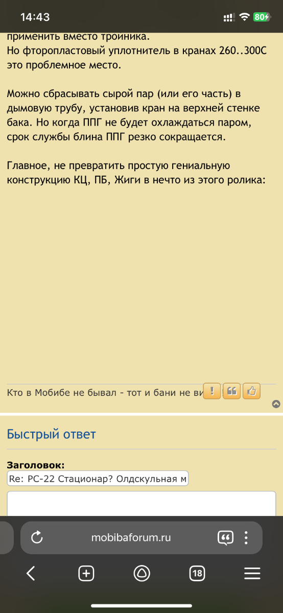

syslog писал(а): ↑02 май 2025, 11:01
Главное, не превратить простую гениальную конструкцию КЦ, ПБ, Жиги в нечто из этого ролика:
Андрей, добрый день.
Не по теме, но на телефоне без впн Ваши ссылки на видео последние пару месяцев выглядят так:

Re: РС-22 Стационар? Олдскульная мобильность! Первая ласточка.
Серж-Карел писал(а): ↑02 май 2025, 11:49
Не по теме, но на телефоне без впн Ваши ссылки на видео последние пару месяцев выглядят так:IMG_5177.png
А что поделать, если автор выкладывает свои ролики только в нельзятубе/замедленнотубе.
