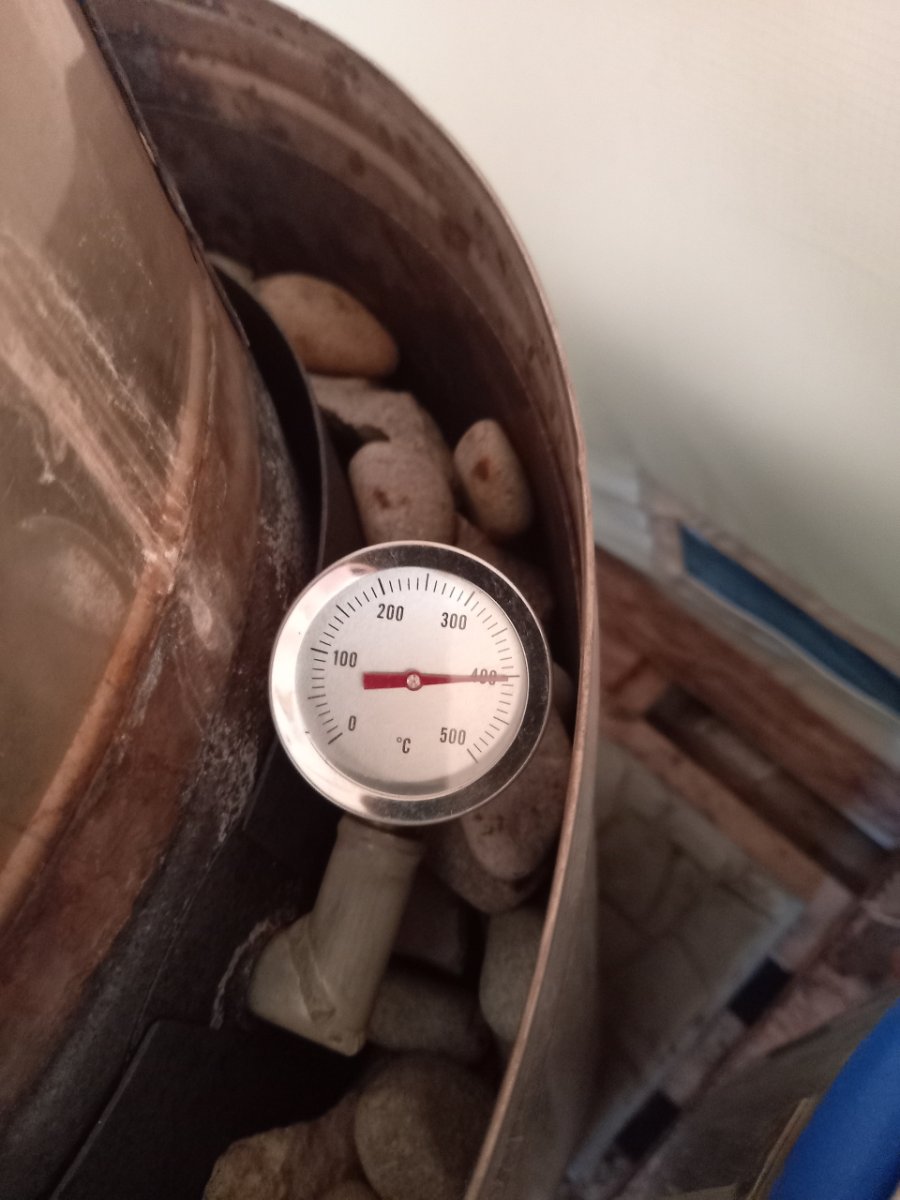

Небольшой отчетик о двух крайних банях с очередными экспериментами по возможному изменению температуры пара. Чисто технические моменты, вдруг кому какие мысли навеет.
К предыдущему посещению бани заранее заготовил подвесной блин, навешиваемый на бублик ППГ. Материал - сталь-чернуха, диаметр 300мм(соседи по цеху на плазме вырезали из ненужного чермета). Пришлось сантима полтора отрезать сбоку блина, т.к. не проходил в проем топки, там в диагонали всего 29,5 сантимов. Дужки крепления сделал из дужек строительных ведер, приблизительный зазор между блином и бубликом составил около 4 сантимов, установил стрелочный термометр в сопло и затопил печь. Да, как и в предыдущий раз заправил Парабомбу 9-ю колотыми руфами и залил полбака воды. Но забортная температура была уже теплее, +9*С (против -2*С в прошлый раз). По выходу печи на режим, глянул стрелочник. Мягко говоря, он меня не порадовал, снижение температуры пара всего на 20 градусов. На этом эксперимент закончил и начал париться. И вот тут-то меня ждал сюрприз) Имею привычку периодически плескать капелюшку воды на камни для понимания их готовности к работе. И вот камешки-то меня удивили, они были готовы к приему взрослой дозы кипятка почти вдвое раньше срока. Мне так думается, что блин дополнительно "запер" жар в печи, т.к. он сам по себе чуть-чуть больше диаметра бублика ППГ, да и создал эффект "этажерки", что тоже видимо препятствует легкому проходу раскаленных газов в дымоход.
Сегодняшнюю баню решил сделать с другим подходом. Снял блин, в сопло выхода пара установил нержу-гофру 2м( с сопла вниз до пола - вокруг короны - и вверх по стяжке), в выход гофры установил стрелочник. За бортом совсем тепло, но еще не жара, +18*С. Руфы закончились, заправил Паробомбу не очень сухой березой на 2/3 топки, так же полбака воды. Вышедшая на режим печурка выдала мне по показометру 290*С, это уже веселее)) Пока была половина бака - очень хороший пляжный режим, когда налил полный и дождался активного кипения - хорошо так зашло, плотный такой, сытный прогрев, но не вызывающий желания срочно покинуть парную. При дополнительном ковшике на каменку - прямо ууух! Но под полок не гонит, хоть и пробирает до костей) Так что есть некоторая надежда, что жарким летом в РС-22 в двух слоях и с Паробомбой можно будет делать "баню", не держа Парабомбу "на диете")))

Юрий68 писал(а): ↑01 май 2025, 19:27 К предыдущему посещению бани заранее заготовил подвесной блин, навешиваемый на бублик ППГ. Материал - сталь-чернуха, диаметр 300мм
А какая цель сих манипуляций?
Влияние дров на показометр, кмк, сильнее, чем бублик. Надо проводить тесты в одинаковых условиях внешней температуры и корма для печи, тогда можно будет делать выводы о влиянии бублика. Я думаю, что он не влияет никак, только лишний элемент.

Цель была простая - понять какие приспособления и как влияют на изменения температуры пара в сторону понижения. Второй целью был интерес к такому моменту - имеется ли разница в ощущаемых кондициях между нагретым паром до определенной температуры и перегретым паром, но охлажденным до той же температуры. Так что можно сказать цели пока не все достигнуты, ну или не в полном объемы. Это мой чисто спортивный интерес, не более. А уж будет кто брать "на вооружение" этот опыт или нет - сие мне не ведомо.

Андрей, ты имеешь в виду подвесной блин? Да, он мне не показался по итогам теста уместной приспособой в свете поставленных вопросов. Некоторое снижение температуры дал конечно, но не значительное. Зато очень быстро "приготовил" камни. Опыт чем и интересен - он всегда несет в себе вот такие нюансы, из которых могут быть впоследствии рождены новые мысли. Да и потом, все приспособы простые и копеешные, инсталляция и демонтаж легкие, и банным процедурам не мешали, обе бани прошли планово кайфово. Т.е. можно сказать попутно. Вот прям по Высоцкому : "пишу в блокнотик наблюдениям вдогонку, когда состарюсь издам книжонку")))

Юрий68 писал(а): ↑02 май 2025, 04:51 Зато очень быстро "приготовил" камни.
Я сомневаюсь, что это заслуга блина. Думаю, дрова и окружающая температура внесли большую лепту в этом.
Re: РС-22 Стационар? Олдскульная мобильность! Первая ласточка.
Андрей, я так не думаю, что дрова. В том-то и дело, что использовались те же брикеты руфы, что и при самом первом замере температуры пара стрелочником. И в том же количестве. А вот в случае с паропроводом да, уже дрова березовые в ход пошли. По забортной температуре... Опять же сильно сомневаюсь, что разница в 11 градусов в два раза сократила время нагрева камней. Забортная больше влияние имеет на общую кондицию в парной, чем на время разогрева камней. Нет, вполне согласен, что камни с температурой -2*С и камни с +9*С имеют разное время готовности, но так чтобы в два раза... Впрочем не суть. Пока задача управлением температурой пара(снижением или увеличением по необходимости в моменте) не решена, только частично. Количеством дров управлять температурой пара получится только с одновременным уменьшением или увеличением количества пара в единицу времени, хоть и с некоторым нивелированием объемом воды в баке. А ведь он(пар), вернее влажность, которую он создает, и есть главный проводник ощущаемой температуры, там такие качели будут, что замахаешься делать стабильную повторяемость кондиций, особенно с дровами. Гораздо проще и точнее постоянно держать печь в активном горении, а управление вести именно температурой пара. Но вот как ее изменять здесь и сейчас по желанию - пока вопрос. Пока склоняюсь к разведению потока пара через тройник, посмотрим, никуда не спешу. Это чисто мои заплеты, Парабомба и без этого всего позволяет многие кондиции поддерживать, кроме близких к хамаму)

управлять кондициями можно вентиляцией, что гораздо технологичней.
Или делаешь ввод в дымовую трубу и сбрасываешь в неё избыток пара из ППГ. ППГ- тройник-кран в трубу. На входе из тройника в парную надо тоже гофру или что-то увеличивающее аэродинамическое сопротивление, чтобы путь в дымовую трубу и в парную имели примерно равное значение. А лучше, чтобы в трубу было легче. Трехходовой -L с сечением не менее 3/4" или 1" так же можно применить вместо тройника.
Но фторопластовый уплотнитель в кранах 260..300С это проблемное место.
Можно сбрасывать сырой пар (или его часть) в дымовую трубу, установив кран на верхней стенке бака. Но когда ППГ не будет охлаждаться паром, срок службы блина ППГ резко сокращается.

Андрей, а каким образом вентиляция сможет помочь? Вот смотри - средний стабильный режим работы Парабомбы это около 70*С/40% - 80*С/30% по кондициям на уровне полка. Каким образом вентиляция тебе позволит в наших палатках держать стабильно(хотя бы в течении 4-х часов) 40*С/80% - 50*С/70% ? У меня задача увеличить влажностную составляющую, но не свариться при этом заживо. Увеличить без внесения дополнительной влаги извне, эти способы уже успешно опробированы. И ведь необходимо стабильное плотное насыщение паром всего объема палатки, а не ждать "в час по чайной ложке" при минимальной закладке дровами и максимальном уровне воды в баке.

Юрий68 писал(а): ↑02 май 2025, 15:08 Андрей, а каким образом вентиляция сможет помочь? Вот смотри - средний стабильный режим работы Парабомбы это около 70*С/40% - 80*С/30% по кондициям на уровне полка. Каким образом вентиляция тебе позволит в наших палатках держать стабильно(хотя бы в течении 4-х часов) 40*С/80% - 50*С/70% ? У меня задача увеличить влажностную составляющую, но не свариться при этом заживо. Увеличить без внесения дополнительной влаги извне, эти способы уже успешно опробированы. И ведь необходимо стабильное плотное насыщение паром всего объема палатки, а не ждать "в час по чайной ложке" при минимальной закладке дровами и максимальном уровне воды в баке.
Увеличить - нет. Только уменьшить.
Для твоего варианта надо просто выпускать часть пара в сыром виде в парную. Неплотно закрытая крышка, дырочка или краник...
Но сырой пар более жгучий. Ты уверен, что надо именно увеличить влажность?
Так я же давно уже немного уменьшил температуру и увеличил влажность, в отчетах же видно. Просто это было через принудительное насыщение дополнительной влагой форсунками туманообразования и уменьшением активной фазы горения дров. А теперь задался целью уменьшить немного температуру пара, но не уменьшать активную фазу кипения воды. Добавлять чистый пар-сырец в атмосферу бани как-то не хочется, его и так будет достаточно при плескании на каменку, более уже перебор.
