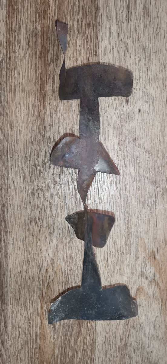

С трубами понятно, хочется что то более компактное. Поищу турбулизатор, где-то лежал...
Сообщения: 1471
Благодарил (а): 1167 раз
Поблагодарили: 2366 раз
Re: Съёмный внутренний искрогаситель для Дюна-3
Нашёлся турбулизатор, им и воспользуюсь.

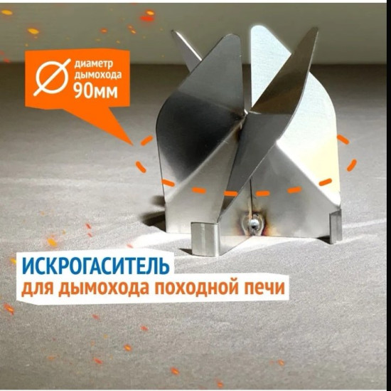

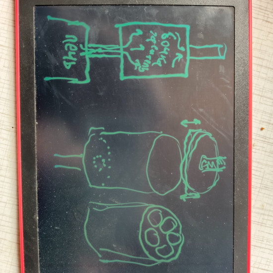

Турбулизатор не есть искрогаситель.
Самый простой искрогаситель, это бочка, надетая на трубу, и потом снова дымоход.
Скорость потока в бочке маленькая и искры успевают догореть или упасть на дно бочки из-за низкой скорости движения дымовых газов.
Просто увеличение сечения дымохода в несколько раз снижает там скорость и снижается выталкивающая сила для твердых частиц.
Более сложный вариант - по типу циклона, но и простой вариант работает отлично.
Можно сделать такую бочку, с открывающейся крышкой (в которую в транспортном положении укладывать доп.сегменты дымохода).
А турбулизатор - это завихрение дымовых газов, заставляющее проходить дымовые газы большее расстояние на меньшей длине дымохода за счет УВЕЛИЧЕНИЯ линейной скорости газа, что еще сильнее разгоняет искры в трубе. Возможно, что его использование на краю дымохода сможет выбросить искры дальше от трубы, но что это гасит искры во всех ситуациях я не соглашусь.

Ну турбулизатор тут на форуме обсосан по полной. Единственное что помню, это что ппг на кц3 нагревался лучше с ним на прямотоке. Потом я сделал дымооборот и убрал турбулизатор, меня это устроило. Его использование на Дюне предполагается только в первом сегменте дымохода, в банном режиме, в режиме пдг он заростет 100%. Ну либо в качестве эксперимента в режиме пдг ставить его в крайнем сегменте дымохода. Но проще использовать изн и доп сегмент конечно.

НЕТ, он просто для другого. Там, где надо снять с короткого участка трубы больше тепла чем обычно - там турбулизатор работает, и это его задача.
Например, увеличить теплоотдачу в баке, в натрубной каменке или в натрубном ППГ, в натрубной духовке.

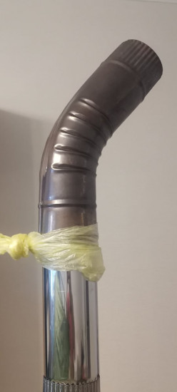

Вобщем примерил пару вариантов. Трубу 500мм от КЦ-3, не подходит. И дымоход 45*, подходит. Может даже два можно использовать, для отброса искр в сторону.
Турбулизатор наверное не встанет, он для труб по дыму, по конденсату, вверх ногами получается.
