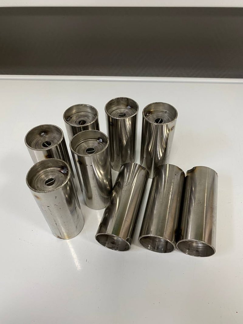

А турбокатушки из нержавейки не вариант?Тем более для выездов.

Они не тяжелее будут ?

Египетская сила писал(а): 22 апр 2025, 04:55 А турбокатушки из нержавейки не вариант?Тем более для выездов.
:hi:
По цене турбо катушек лучше галтованного мелкого жадеита купить, ещё и сдача останется. :-)
