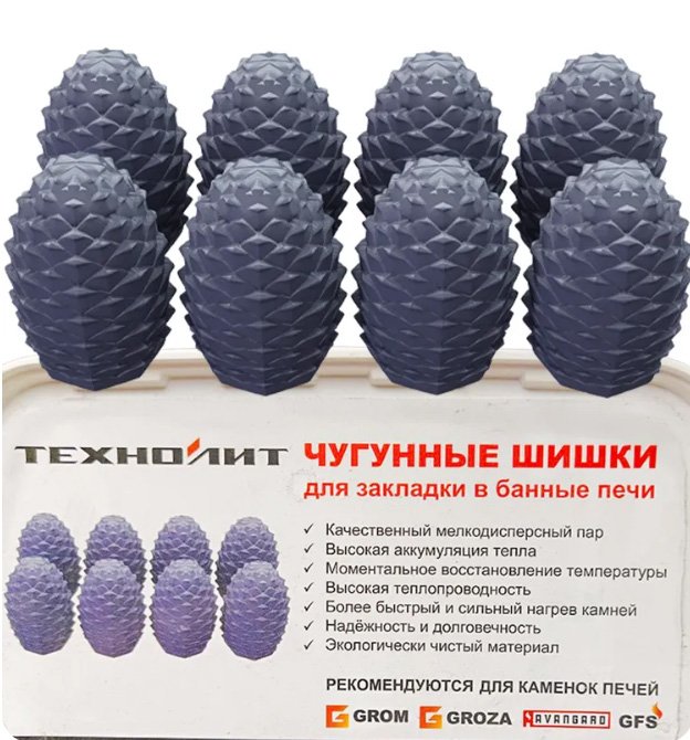

Уже как-то рассказывал эту историю. Еще раз повторю. Это обсуждалось на FH.
Но сначала короткое отступление. Недавно я проходил собеседование с психологом и меня заставили пройти ряд довольно нудных и не таких простых тестов, чтобы я смог получить справку, что я адекватный и вменяемый. )) Дело в том, что у меня подошел срок очередной перерегистрации оружия. А требования медицинской комиссии реально были усложнены. Очевидно из-за случаев применения оружия. Так вот, раньше комиссию все сдавали быстро и непринужденно. А сейчас многие заваливают тесты. Хотя там половина тестов простая, только часть из них с подвохом. Из простого, например такой вопрос: "Объясните пословицу - Не все то золото, что блестит". Отвечаю: "Здесь речь о мнимой ценности". Врач зависла, обдумывая мой ответ. Потом, кивнула, согласилась.
Почему в разговоре о камнях для каменки я вспомнил об этой поговорке? А дело в том, что на рынке существуют мнения, превратившиеся в догмы, доведенные до фетиша или даже парциализма. "Чугун для банной печи - это хорошо". Топка из чугуна - хорошо. Каменка из чугуна - О-О-Очень хорошо! Закладка в каменку вместо камней - чугун - оооооо-чень при очень хорошо!"
И если вы правда думали, что чугун таки да, - так нет!
Где-то на "Красной поляне" в Сочи есть супер-пупер баня для богатых. И все там шикарно. Но одному из богатых посетителей этой бани однажды поплохело. И при детальном изучении в его легких были обнаружены микрочастицы чугуна. Там каменка из чугуна и ядра были тоже заложены чугунные. Вы могли видеть такие в предложениях на продажу.
Оказывается, что чугун при циклах нагрева и резкого охлаждения - пылит мелкими острыми чешуйками. А особенно в закрытых каменках, где происходит резкое повышение давления можно добиться мощного выброса этого абразива в воздух, которым дышат посетители парилки.
Баня лечит, баня правит, баня все исправит - это только если ты знаешь, как ее правильно организовать. А то "лечит" может превратиться в "искалечит".
Любите баню, любите жаркую парилку? А роговицу своих глаз любите? )) Тогда сидите в парилке по большей частью с закрытыми глазами или одевайте защитные очки.
Любите после бани охладиться? Прыгнуть с разбега в холодную купель? А сердце запасное приготовили? А венки? Не веники - венки.
Баня расслабляет, придает хорошее настроение, увеличивает пофигизм, вводит в состояние сабай, вы начинаете терять контроль. А тем временем микропыль от талькохлорита проникает вам в легкие и оседает там. Или вы все же предпочитаете дышать чешуйками чугуна? ))
