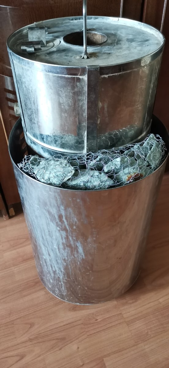

Можно и колотый, у меня такой есть, в сетке. Сразу в КЦ-4 опускаю, а потом оптом вынимаю и в реку остужаться. Но от его острых краёв больше вмятин на стенке печи. На полет правда не влияет.
Вот они, сейчас еще ручку приделал для удобства доставания и переноски.
И на Мегасогру было удобно класть.

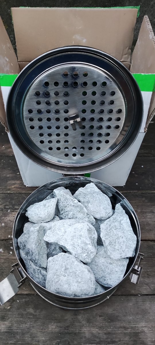

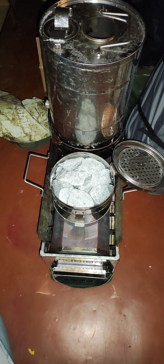

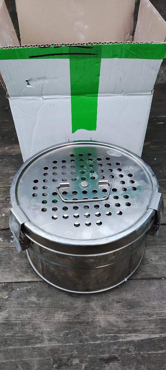

А я заказал относительно мелкую фракцию жадеита и приспособил биксу под камни. Получилось вроде не плохо. И переносить удобно, и разбирать не нужно каждый раз. Может кому-то такой вариант тоже подойдет
